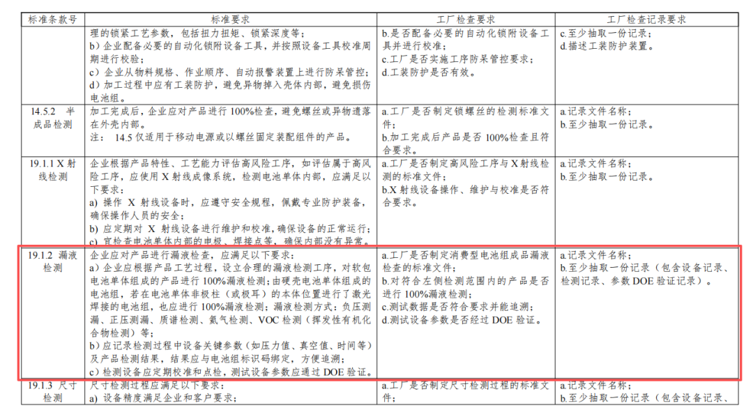

在《工厂质量保证能力要求》中,第19.1.2条明确规定:企业应根据产品工艺过程设立合理的漏液检测工序。其中:
软包电池单体组成的产品,应进行100%漏液检测;
采用硬壳电池单体且在本体位置进行激光焊接的电池组,也应进行100%漏液检测。
锂离子电池
这意味着:
漏液检测不再只是企业自主质量控制措施,而已经成为新版3C认证审核的重要检查项目。
认证机构不仅会审核产品检测结果,还会重点核查:
是否建立漏液检测工序;
是否实施100%检测;
是否具备检测记录;
是否实现检测数据追溯;
是否形成完整质量闭环。
漏液检测能力,直接决定能否真正发现电解液泄漏风险,而这也将直接影响企业能否顺利通过新版3C认证审核。

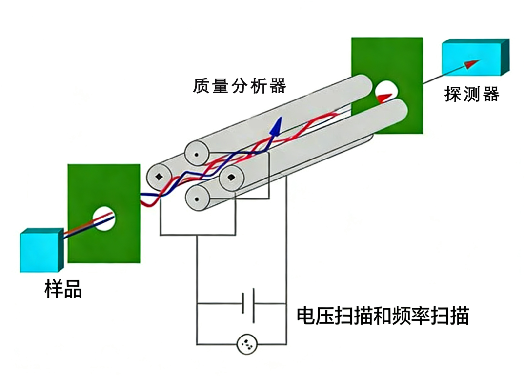

04RGA四极杆质谱检测:充电宝合规必选
通过四极杆质谱技术直接电离气体分子,精准捕捉电解液专属特征离子,实现定性+定量双重检测。
锂离子电池
指纹级精准识别:锁定电解液专属m/z分子特征峰,隔绝车间杂气干扰,不误判、不漏检;
高检测精度:检漏精度达1×10⁻⁸Pa·m³/s,可精准锁定微米级微小漏孔;
无损检测:突破传统检测损伤电芯的弊端,让微漏无所遁形,提升产线成品良率;
无需示踪气体:全程无需示踪气体、零耗材,大幅降低长期运行成本;
数据闭环溯源:支持检测数据存储与MES系统对接,高效适配新国标质量追溯、工艺优化、合规审核全流程。
