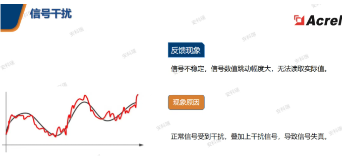

电磁干扰与地环路噪声 现场不同设备接地点位存在电势差,形成地环路回路,耦合变频器、大功率电机等设备产生的电磁噪声,造成测量数值持续跳变,有效信号被噪声覆盖,引发控制器误判断、调节动作偏差。 BM 系列采用输入、输出、电源三端电气隔离结构,从回路层面切断地环路传导路径,阻隔共模、差模干扰,净化传输信号。 故障表现:实时数据波动、仪表读数偏差、自控调节不稳定。

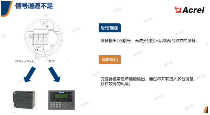

信号输出通道数量不足 多数现场变送器仅单路模拟量输出,工程中需同时对接 DCS、现场显示仪表、PLC 采集模块等多台后端设备,直接并联接线易出现信号分流、负载超限问题。 BM 系列配备一进两出、一进四出等多路隔离输出规格,各通道相互独立电气隔离,单路原始信号可同步供给多台后端设备,无信号衰减、互不干扰,适配系统扩容改造需求。 故障表现:新增采集设备无法接入、多设备并联后信号失真、后期改造施工难度大。

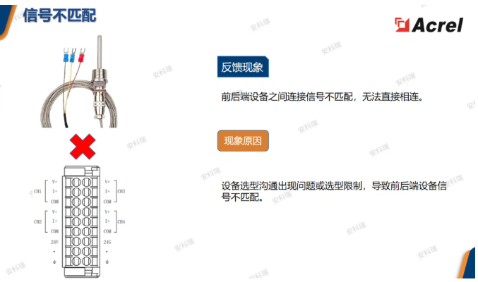

前后端设备信号制式不兼容 现场传感器、变频器、执行机构与 PLC、中控系统信号规格不统一,包含直流电压、直流电流、热电阻、电位信号、干接点开关量等多种制式,设备间无法直接对接,阻碍新旧自控系统集成。 BM 系列支持 4-20mA、0-20mA、0-10V、PT100 热电阻、电位计、无源干接点等多类型信号相互转换,完成不同制式设备间信号适配。 故障表现:新旧系统无法对接、项目集成周期延长、额外增加信号转换配套设备成本。

某地源热泵节能自动化改造项目具备典型行业代表性:项目配套大功率变频驱动设备,运行过程中产生高强度电磁辐射与传导干扰,直接影响后端 PLC 模拟量采集模块工作稳定性。
信号干扰

干扰抑制:隔离结构阻断变频设备传导、辐射类电磁噪声,采集信号数值稳定,消除数据跳变现象;
设备防护:可抵御线路浪涌、瞬时高压冲击,隔离器承担前端故障冲击,保护 PLC 等核心控制元件,降低主控设备损坏维修成本。
