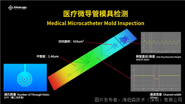

测量需求:包含主型腔通道宽度、侧管进料槽直径/高度、型腔表面平整度三大微结构

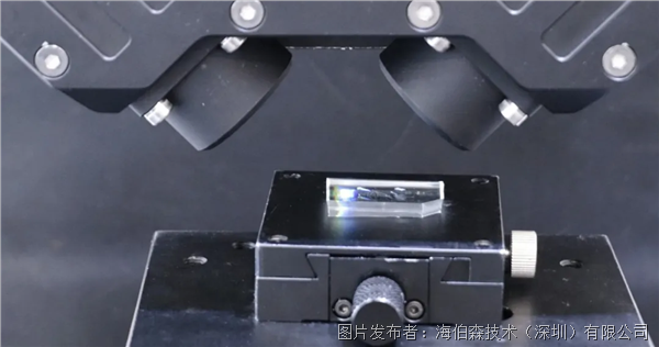

选用海伯森HPS-LCF4000斜轴线光 谱共焦传感器,搭配配套HPS-NB3200控制器,设备核心参数:最大线扫描速率35000线/秒、单线2048个测量点位,Z向重复性0.04μm,适配透明塑料、哑光注塑、微曲面复合材质测量,非接触无损检测,在线检测适配流水线连续走料工况。整套系统搭载运动平台,待测物随工装匀速前进,传感器固定扫描,单次扫描即可生成3D点云数据,同步导出长宽高等全项数值。
在线检测

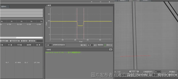

1. 主型腔通道宽度
腔通道宽窄直接决定传输速度,保障多级腔道流体混匀效果与浓度梯度反应的高精度工况稳定性。
在线检测

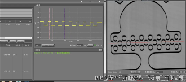

2. 侧管进料槽直径/高度
斜轴入射光路精准采集圆孔内径、腔体深度 ,通过直径换算腔体底面积、结合高度核算腔体容积,规避试剂加注过量/不足造成配比失衡。

3. 型腔表面平整度检测
线扫全覆盖整面轮廓,全幅抓取翘曲、局部凹陷、凸起缺陷;从源头规避封膜粘接漏液、内部藏气泡,保障封合密闭性与流体稳定性。
