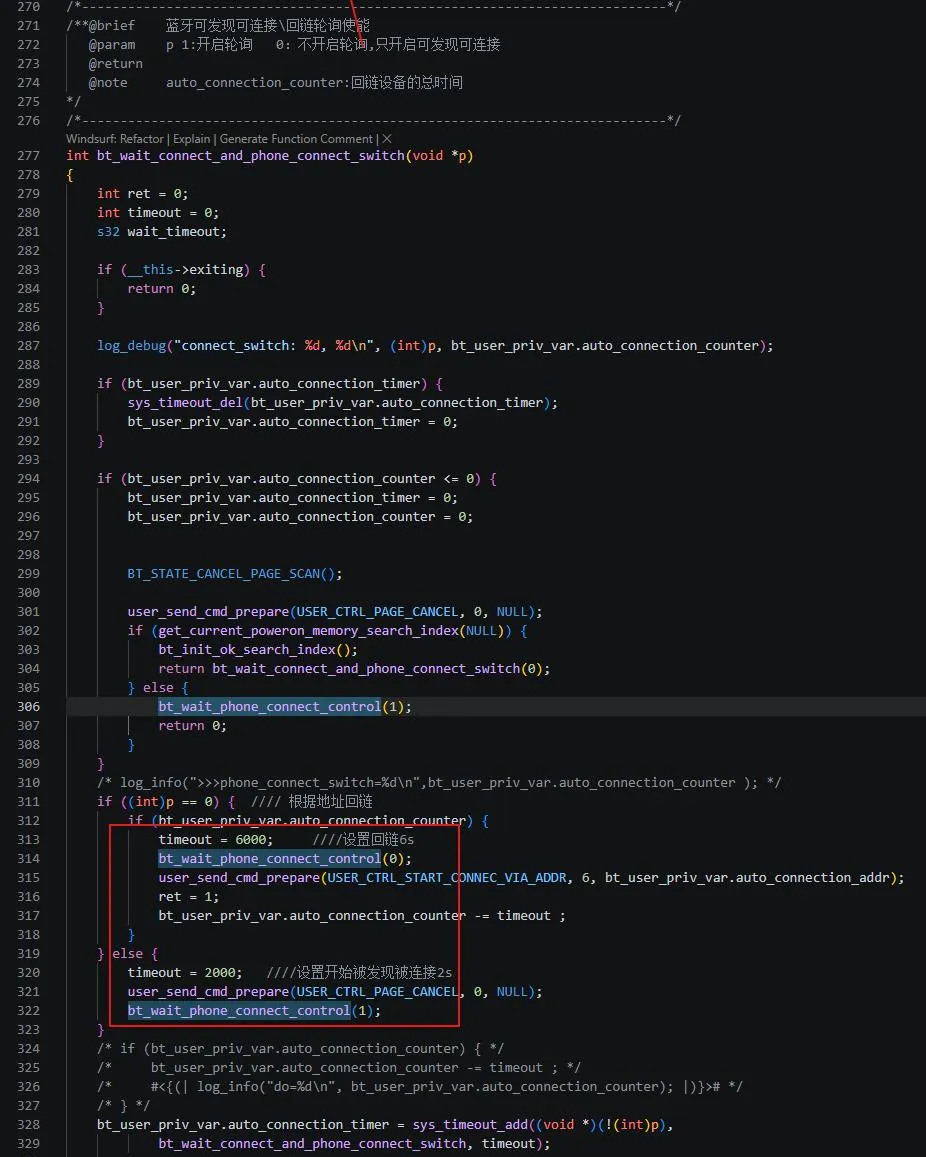

芯片端通常自带“最后一次连接地址”的自动回连逻辑(例如开发板 bt_event_fun.c 中的定时重试机制),只要设备开机,就会主动尝试连接上次配对的手机。但回连能否成功,还取决于手机端是否响应。

让芯片始终处于回连状态——不断重试连接上次的蓝牙地址,这样只要苹果蓝牙一开,就能立即连上。代价是设备持续占用回连通道,无法被其他手机扫描发现,即“连了这台就再也搜不到我”。
引入定时器切换模式——在回连与可发现状态之间周期轮转(例如回连数秒后进入可发现状态若干秒)。这样既保留回连能力,又给新设备留出配对窗口,但响应实时性会稍差。
