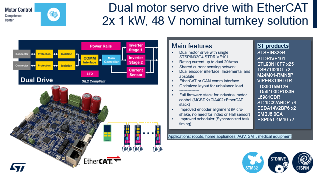

ST EtherCAT双电机伺服驱动器:一站式交钥匙方案
这是一款带有以太网现场总线(EtherCAT)的双1kW/48V伺服电机驱动器交钥匙解决方案,集成了高性能电机控制芯片、功率器件和通信接口,能够满足机器人、家用电器等领域的双电机协同控制需求——这意味着电机一经安装调试,即可投入运行。主要特性包括:
双电机强劲性能:
该驱动器采用STSPIN32G4电机控制器,搭配STDRIVE101栅极驱动器与低压功率MOSFET,实现双电机独立控制;单路驱动通道额定电流可达20A有效值(Arms),完全满足双路1kW/48V电机的驱动需求。
精准传感与通信:
这款伺服驱动器既支持增量式编码器,也支持绝对式编码器;在工业领先的通信协议方面,同时兼容以太网现场总线(EtherCAT)和控制器局域网(CAN)。
智能化硬件设计:
印刷电路板(PCB)布局经过优化,可适应不平衡负载,因此即便其中一个电机处于高负荷运行状态,整个系统仍能保持良好性能。
此外,它还提供完整的固件栈,包括电机控制软件开发套件(MCSDK)、CiA402协议和EtherCAT协议栈,无需从零构建固件。

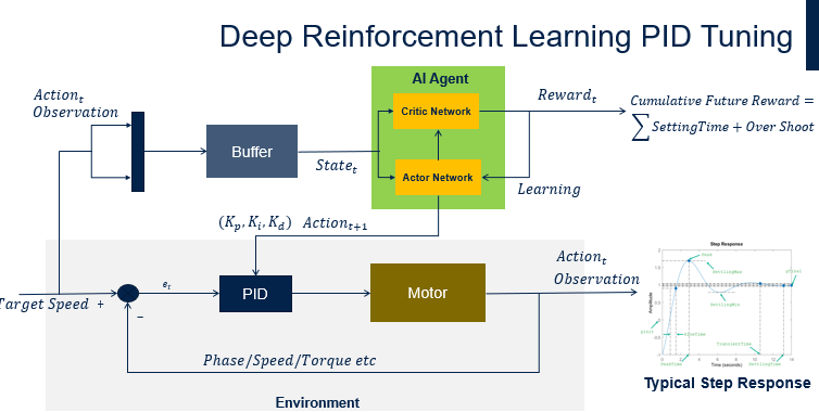

下图展示了一个典型的电机控制环路:电机把位置、速度、扭矩等反馈给PID算法,生成下一个时间切片的相电流,然后将这三个参数作为策略网络输出的Action,通过观察到的阶跃响应计算Reward,从而更新价值网络。图中绿色的部分是最重要的AI智能体,包括两个关键部分:Actor和Critic。
电机控制
Actor网络会根据观察到的状态生成下一步Action,也就是P、I和D参数。Critics网络会接收下一时刻观察,并利用奖励来更新Actor。所以Actor类似之前提到的策略网络,而Critics更像是价值网络。
从图中还可以看到我们使用的奖励为达速时间和超调百分比的加权平均。这也是传统意义上的电机控制工程师调节PID参数的方法,我们也将这一概念引入AI领域。

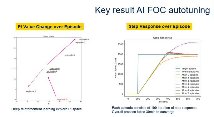

上图展示了通过该算法实现的关键结果。图左展示了在不同的训练回合(Episode)中AI是如何探索PI空间的。首先默认的PI在(20,1),然后它探索中间区域,最后移动到原点,最终找到了更新PI参数的正确方向。图右展示不同回合中的阶跃响应,可以看到后面回合的阶跃响应正在变得越来越好。
