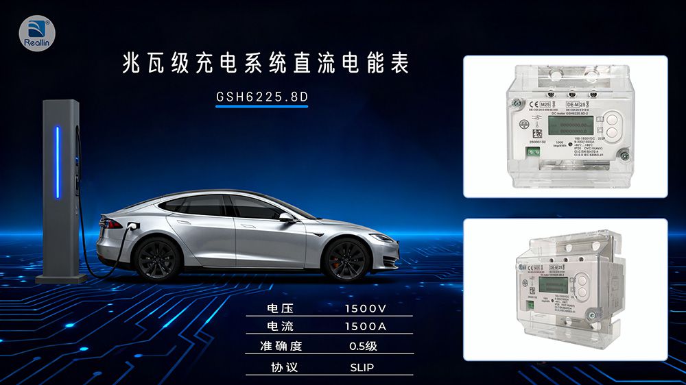

而且,瑞银电子已有直流1500V的直接式电能表,是与德国DZG合作的GSH6225,最大电压可达1500V。

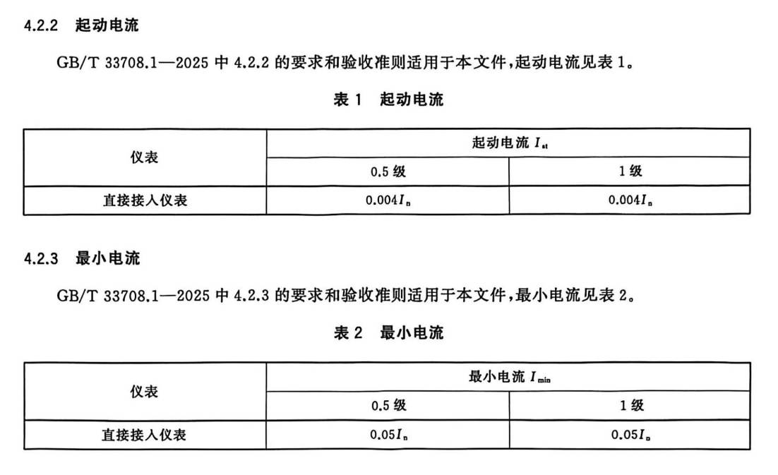

2. 准确度等级明确化
旧标准对准确度等级的界定相对宽泛。新标准将直接接入式电能表的准确度等级明确限定为0.5级和1级。这一调整明确了标准的适用边界,使型式试验的对象更加清晰。
直流电能表
如上图,新标准采用了更加好记/通用的标准,不管是0.5级还是1.0级,起动电流Ist=0.004In,最小电流Imin=0.05In,可推出:Imin=12.5Ist
