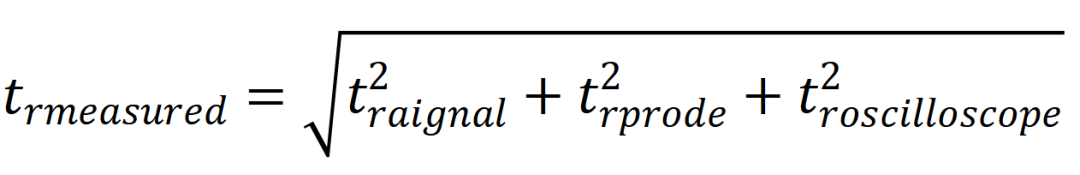

当信号源、探头和示波器联成一个完整的测量通道时,我们在屏幕上看到的上升时间(即总上升时间)并非三者简单的代数和。在高斯响应系统中,它们遵循方均根RMS的合成:
示波器
在于理解这数学模型时,更在于遵循“系统带宽为信号3-5倍”的工程准则,才能确保测量结果反映的是信号的本来面目,而非测试系统本身的局限。

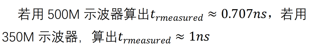

无论是模拟电路还是数字电路,示波器都需要具有足够的带宽以如实地再现信号。对于模拟信号测量,待测信号的最高频率将决定示波器的带宽。对于数字信号测量,通常是上升时间决定所需要的示波器带宽。本次检测的脉冲信号板-0.4Vpp@Trise=100ps,且仅用同轴线连接信号源与示波器,根据上述公式:
示波器

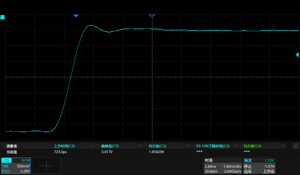

实践:带宽500M和带宽350M两台的示波器检测脉冲信号板,下图所示检测上升时间波形图:左图为500M,右图为350M
示波器
示波器
分析:两台示波器都设置了50ohm输入阻抗,达到了阻抗匹配。则500M示波器的测试结果0.61ns,350M示波器的测试结果0.723ns。测试结果比理论计算值还要小,只说明示波器带宽不止500M和350M,已经达到最大带宽输出。

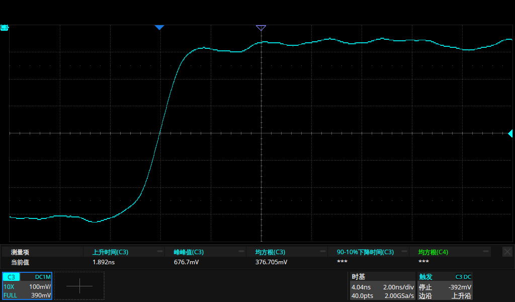

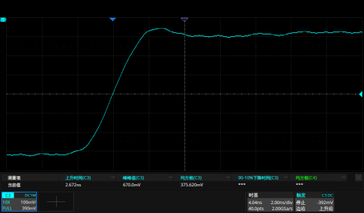

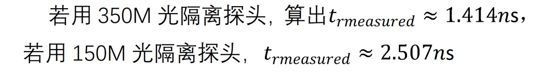

使用350M示波器,分别搭配350MHz光隔离探头和150MHz光隔离探头,脉冲信号板-0.4Vpp@Trise=100ps。根据公式计算:
示波器
实践:左图为350MHz光隔离探头,右图为150MHz光隔离探头
示波器示波器
分析:实际350M光隔离探头的测试结果1.89ns,150M光隔离探头的测试结果2.67ns,若将考虑示波器和探头带宽误差考虑进去,则测试数据是接近理论计算。
