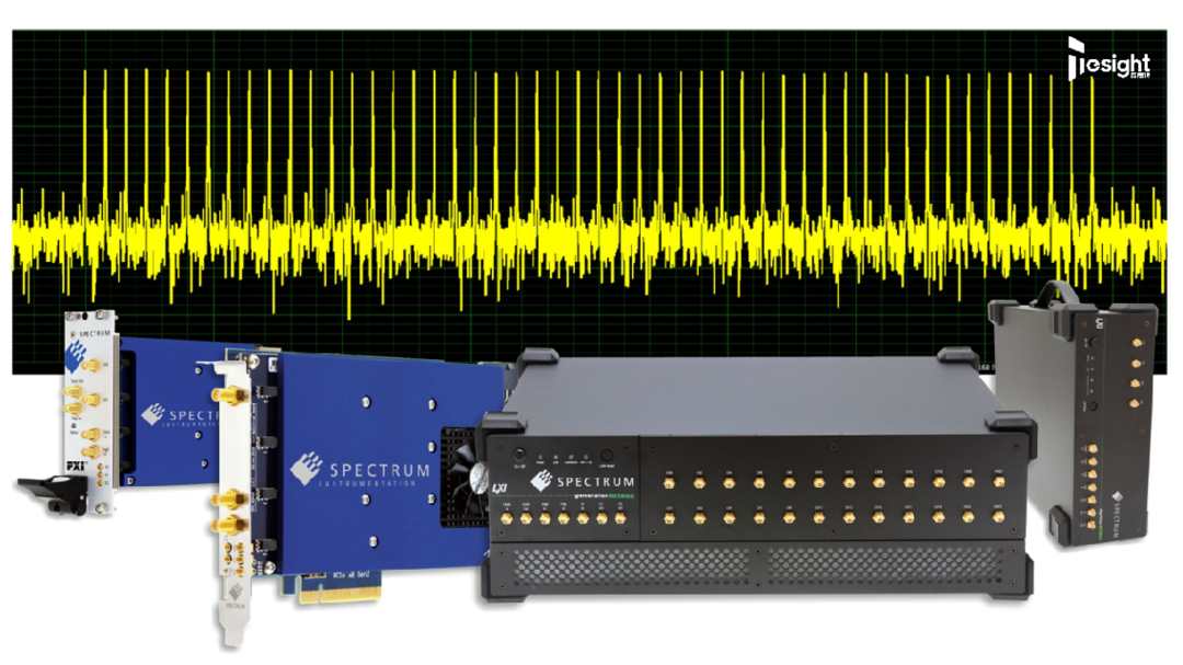

2、复杂电磁环境抗干扰测试
在测试通信或雷达接收机的抗干扰能力时,需要模拟存在多个干扰源的复杂电磁环境。利用德思特AWG产品的DDS模式,可在单个输出通道上轻松叠加大量(如20至50个)独立可控的正弦干扰信号。每个干扰源的频率、幅度及“开关”状态均可通过软件命令实时、独立调节。这使得测试工程师能够方便地构造出动态变化、捉摸不定的干扰场景,从而全面考验被测设备在复杂电磁环境下的生存与稳定工作能力。
DDS德思特 Spectrum DDS信号源

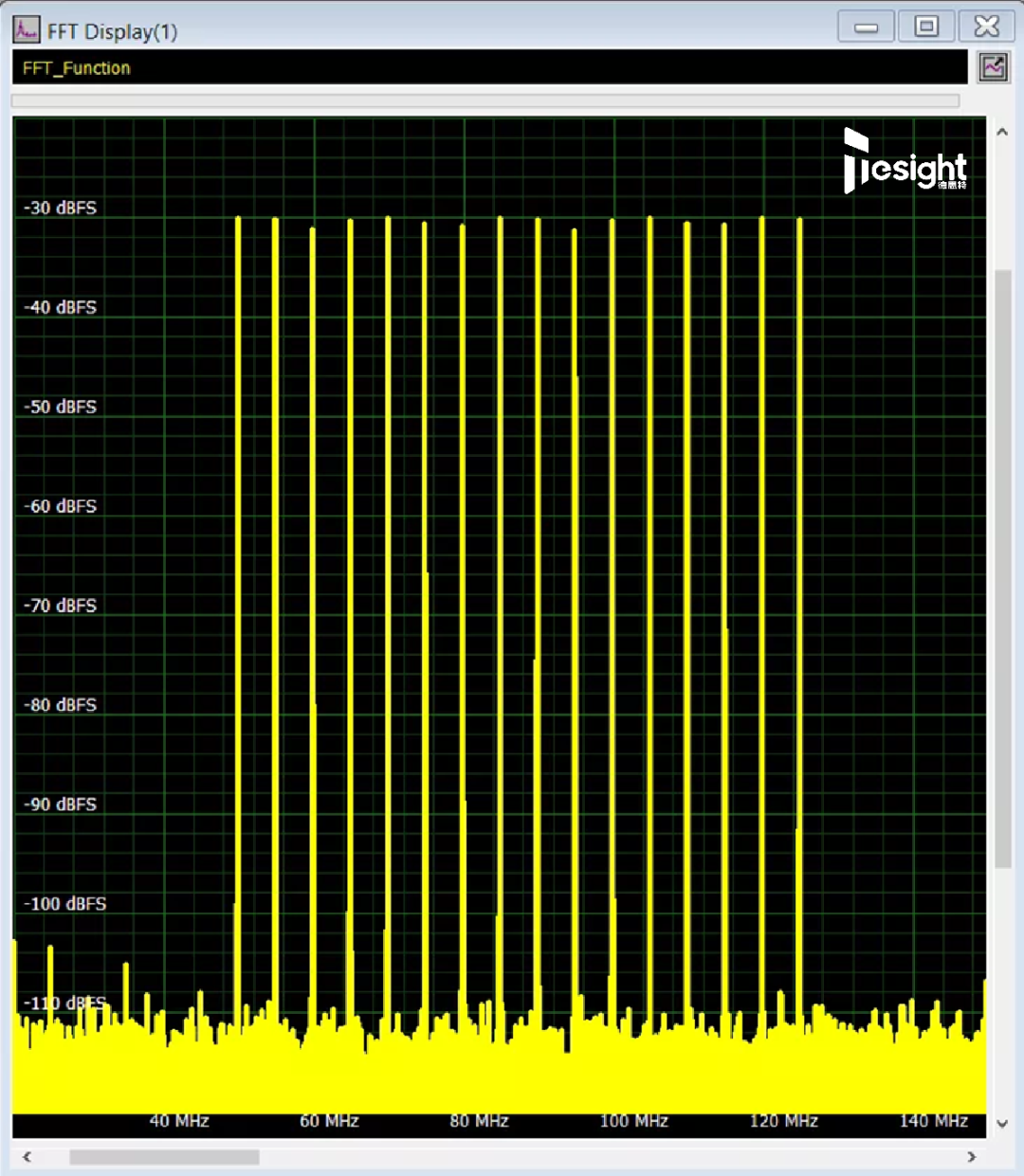

3、高性能多通道同步DDS源
当一台多通道的德思特AWG启用DDS模式后,它便超越了普通的单台信号发生器,升级成为一个多通道、多音、且各通道间保持高精度相位同步的“超级DDS信号源”。德思特AWG产品采用的时钟同步架构能够确保多块板卡或多台设备间的严格相位一致。这对于相控阵系统校准、多天线MIMO信道模拟等对多路信号相干性有严苛要求的应用至关重要,为构建复杂的多通道测试系统提供了坚实的基础。
DDS使用16个DDS核心输出时的频谱示例
