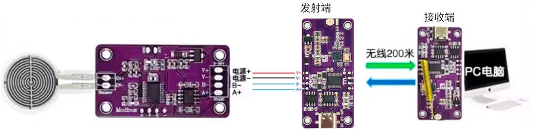

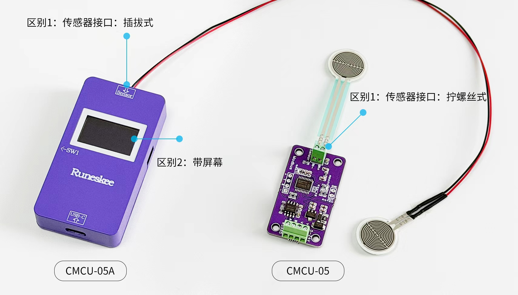

核心工作原理:RP-L110传感器为电阻式压敏元件,无压力时电阻值无穷大,受压时电阻值随压力增大而减小。CMCU-05/05A采集电阻变化并转换为AD值、压力值;无线透传板将数据远程传送至终端,实现“感知-采集-传输-记录”的完整链路。

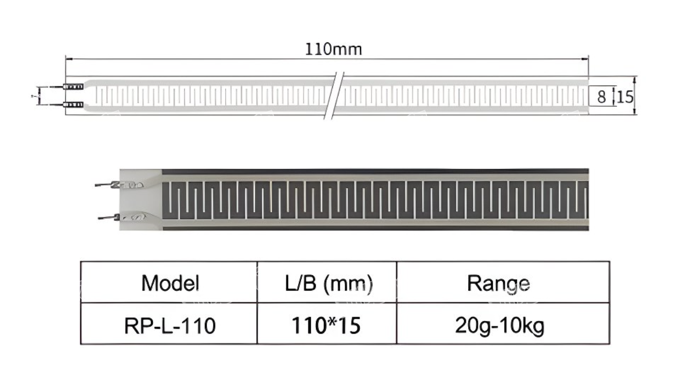

传感器(RP-L110):
安防监控
- 感应范围:20g~10kg
- 厚度:0.35mm,柔性结构,可贴合弧形表面
- 耐久性:100万次以上
- 工作温度:-40℃~+85℃
单通道薄膜压力变送器(CMCU-05/05A):
安防监控安防监控
无线透传板:
- 将数据转为无线信号,实现数据远程传输
主要参数:采用433M无线射频方案,传输距离远,穿墙性好。在空旷场地实测最远可以达到500米,默认配置的天线实测200米,支持外接吸盘天线、射频天线增加距离。
安防监控
2.3 数据采集流程
1. 传感器受力 → 信号变化
2. CMCU-05/05A采集 → 转换为压力值
3. 压力值超过设定阈值 → 触发记录
4. 无线透传 → 远程终端记录时间戳及压力曲线
三、实验过程
3.1 实验前准备
1. 传感器粘贴:将薄膜压力传感器贴于门把手上沿表面,用双面胶或胶带固定传感器位置,防止移位。
2. 引线连接:将传感器引线连接至CMCU-05/05A采集板。
3. 无线透传接收端通过USB连接电脑。
4. 设备调试:上电配对,确认无线通讯正常。
