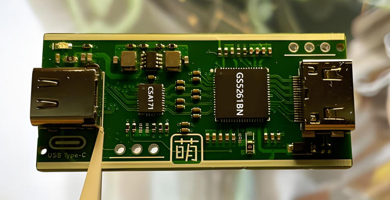

新推出的国产CSA171芯片,实现与 VL171 完全 PIN TO PIN 兼容,无需改版 PCB、无需调整外围电路、不用重新设计 Layout,可直接贴片替换,兼顾同等高速性能、更低功耗、更稳定供货与更优成本,成为批量替代 VL171 的最优国产化方案。

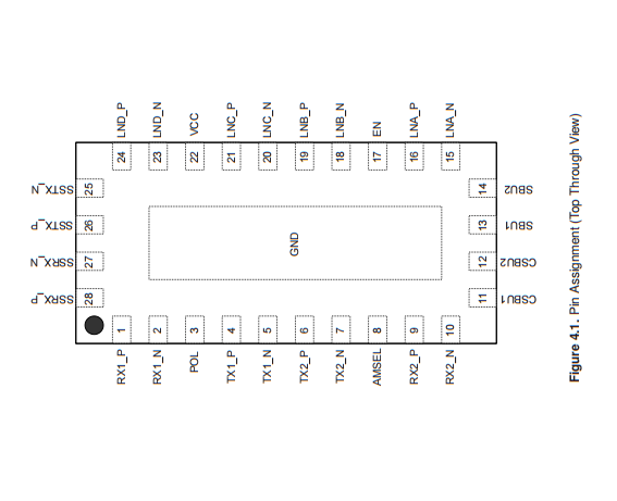

CSA171 采用和 VL171 完全一致的QFN28封装,引脚定义、控制逻辑、AMSEL 切换控制、电源引脚、差分信号通道一一对应,替换全程零硬件改动:
PCB 直接兼容:原有 VL171 设计电路板无需改板、无需重新开模,老产线可直接贴片 CSA171,缩短项目切换周期;
外围器件通用:电源滤波电容、下拉 / 上拉电阻、CC 配套电路完全沿用,BOM 无需增减元器件;
软件逻辑无变更:TypeC 正反插识别、DP Alt Mode 切换、USB3.2 信号路由控制逻辑和 VL171 一致,驱动、固件无需修改,量产调试无额外工作量;
