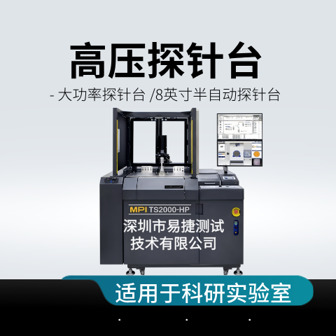

1. MPI(旺矽,行业功率标杆) 代表型号:TS150-HP(6寸)、TS200-HP(8寸)、TS300-HP(12寸)TS2000-HP(8寸)TS3000-HP(12寸) - 优势:功率市场占有率最高,大电流镀金卡盘成熟,高压电弧抑制方案完善;兼容射频+功率复合测试,适配SiC/GaN研发;探针损耗低、长期稳定性强 - 上限:10kV、600A脉冲,-55~300℃ - 适用:车规SiC研发实验室、头部功率IDM 、高校研究院、车规可靠性实验室
