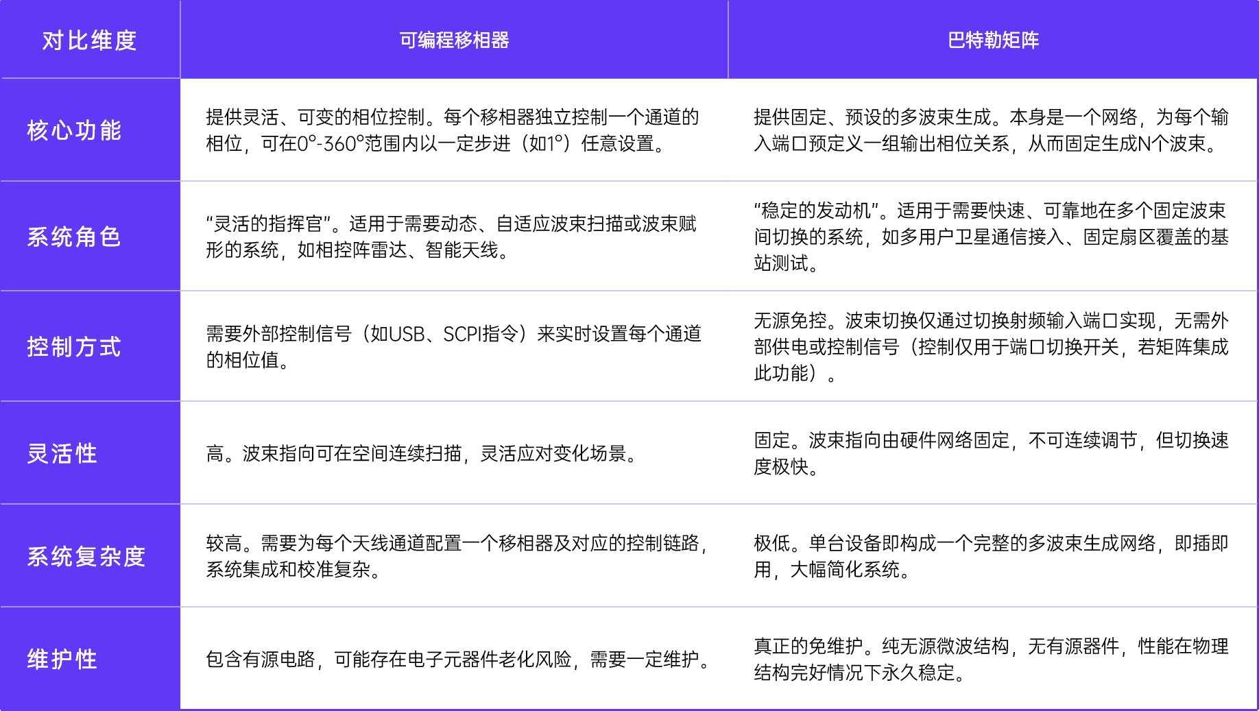

二、 核心对比:巴特勒矩阵与普通移相器有何区别?
虽然巴特勒矩阵和可编程移相器都涉及相位调控,但它们在系统角色、灵活性和适用场景上存在根本性差异。理解这些区别是正确选型的关键。
5G
关键区别解读:
“可变”与“固定”:移相器的核心价值在于“可变”,适合动态扫描场景;巴特勒矩阵的核心价值在于“固定”与“多路”,适合需要在多个预定方向间快速切换的场景。
“构建系统”与“即插即用”:使用多个移相器是在“构建”一个波束成形系统;而使用巴特勒矩阵是“引入”一个现成的多波束生成模块。
互补关系:在实际应用中,两者常为互补。例如,可用巴特勒矩阵产生多个宽覆盖的固定波束,再在后续链路中使用移相器对某个波束进行精细调整或跟踪。

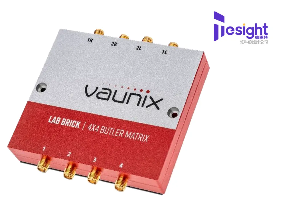

随着技术进步,现代巴特勒矩阵产品在保持其无源、稳定内核的同时,在性能、易用性和集成度上都有了显著提升。以德思特Vaunix巴特勒矩阵为例,它展现了现代巴特勒矩阵如何满足严苛的实验室与测试系统需求。
1. 关键性能参数
频率范围:可广泛覆盖Wi-Fi、4G/5G Sub-6GHz、蓝牙等关键民用与测试频段。
矩阵配置:常见的4×4端口(4输入/4输出),每个输入端口对应一个固定的波束指向。
相位精度与一致性:在全频段内保持优异的相位一致性,典型相位误差很小,确保波束指向的准确性与稳定性。
插入损耗:在设计上尽量降低插入损耗,保障系统链路的功率效率。
隔离度:端口间保持高隔离度,有效减少不同波束间的相互干扰。
2. 设计优势与特点
即插即用与高集成度:采用紧凑的Lab Brick封装,无需工程师自行设计复杂的PCB微波网络,通过USB接口即可轻松集成到测试系统或由外部开关控制,极大降低了使用门槛。
无源高可靠性:完全无源设计,内部仅包含微带线、耦合器等微波传输结构,无任何有源器件。这意味着它不存在烧毁、老化或需要固件升级的问题,实现了“零维护”运营,可靠性极高。
便于系统扩展:多台设备可通过同步功能协同工作,方便构建更大规模的天线阵列测试系统或自动化测试设备(ATE)。
5G德思特Vaunix巴特勒矩阵
