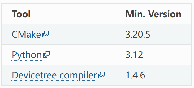

https://docs.zephyrproject.org/latest/develop/getting_started/index.html的步骤进行安装。关键组件CMake,Python,Devicetree compiler的版本最小要求如下:
Zephyr
安装完成后,可以通过如下命令进行验证:

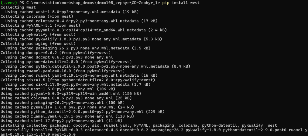

3.2 升级pip并安装west
# 升级pip到最新版本
pip install --upgrade pip
# 安装west工具
pip install west
Zephyr

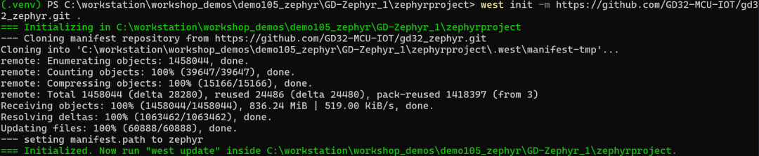

4.1 初始化工作空间
使用个人定制的Zephyr仓库初始化工作空间:
# 创建项目目录
cd ./zephyrproject
# 使用个人仓库初始化west工作空间
west init -m https://github.com/GD32-MCU-IOT/gd32_zephyr.git .
Zephyr

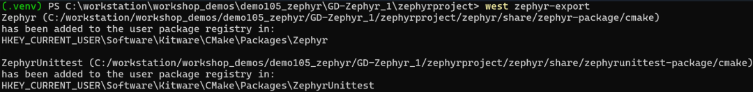

4.2 导出Zephyr CMake包
# 导出Zephyr CMake包。这允许CMake自动加载构建Zephyr应用程序所需的样板代码。
west zephyr-export

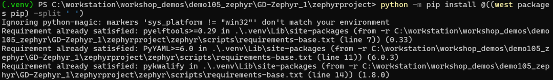

5安装Python依赖
# 进入zephyr目录
cd zephyr
# 安装Python依赖
python -m pip install @((west packages pip) -split ' ')

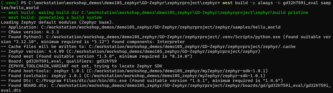

8.1 构建示例项目
# 进入zephyr目录
cd ./zephyrproject/zephyr

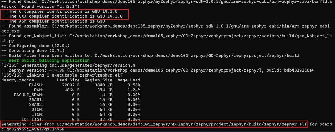

# 构建Hello World示例(以gd32h759i_eval为例)
west build -p always -b gd32h759i_eval samples/hello_world
ZephyrZephyr

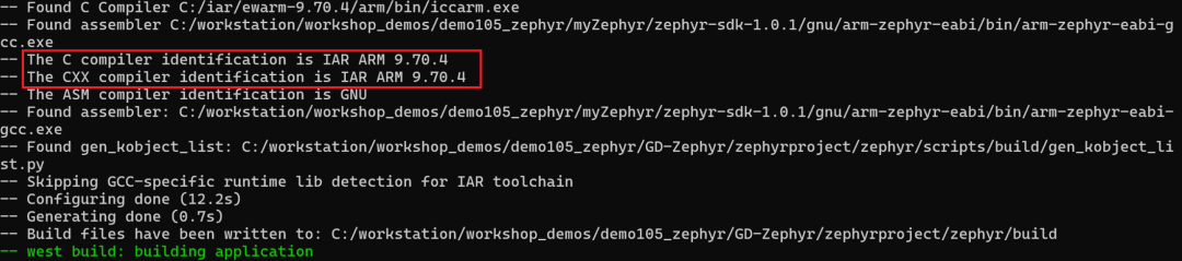

9使用IAR工具链进行编译
9.1 配置IAR Arm工具链
# 配置工具链为IAR
$Env:ZEPHYR_TOOLCHAIN_VARIANT="iar"
# 配置IAR工具链安装路径
$Env:IAR_TOOLCHAIN_PATH="C:iarewarm-9.70.4arm"

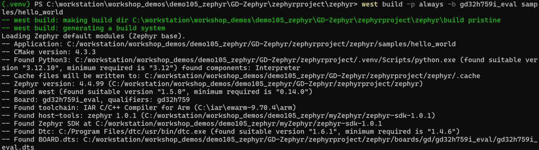

9.2 使用IAR Arm工具链构建示例项目

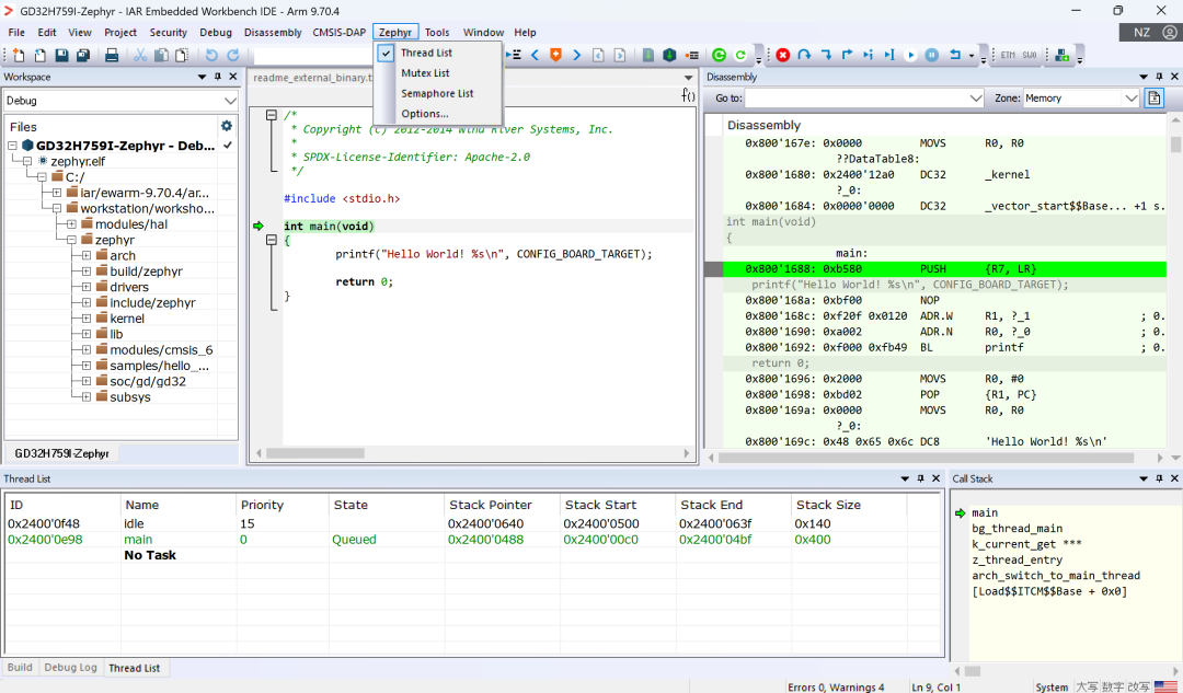

10使用IAR工具链进行调试

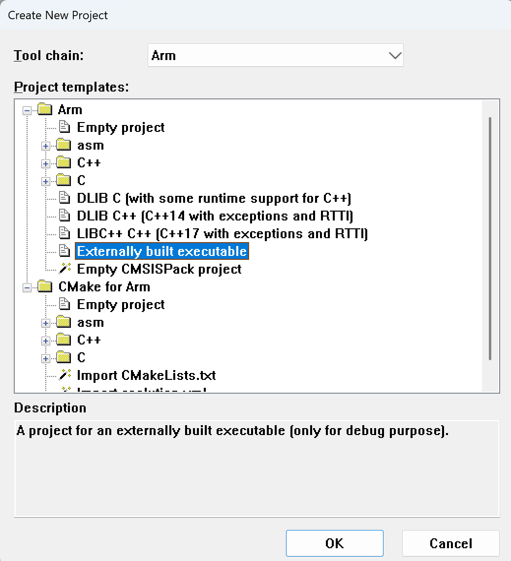

在IAR Embedded Workbench for Arm新建对应的调试工程,选择Externally built executable工程类型:
Zephyr

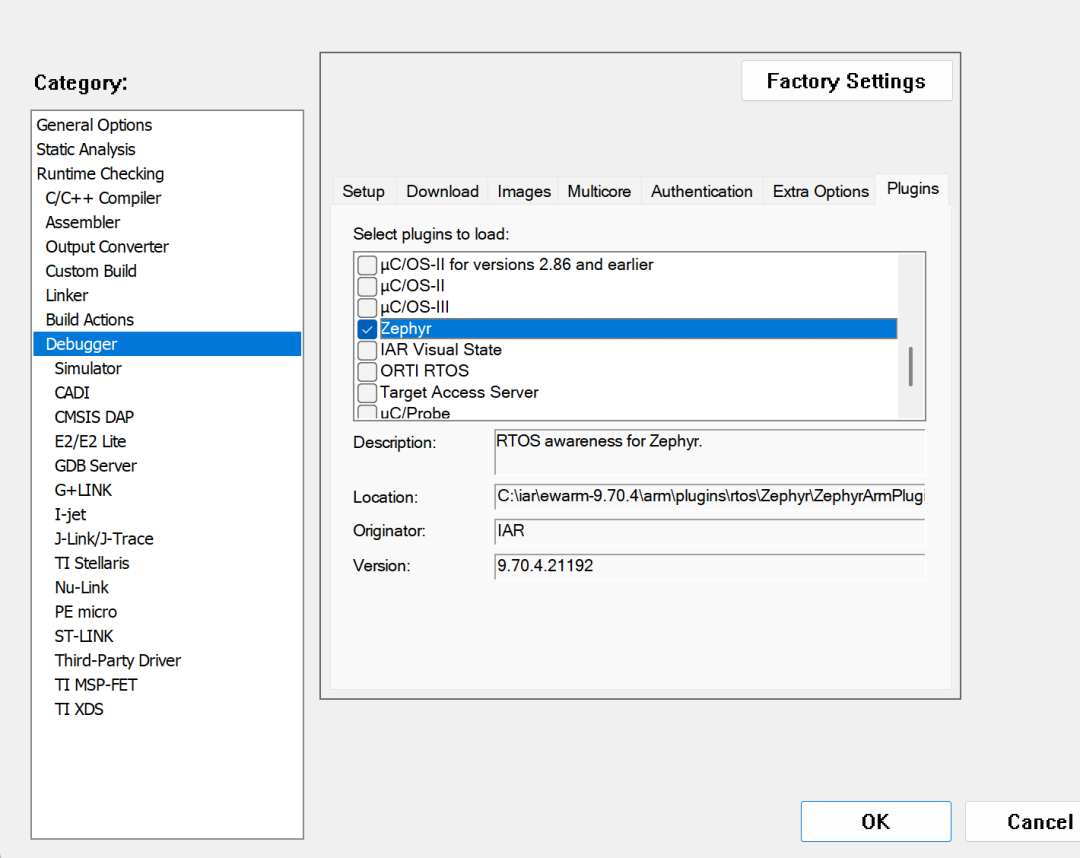

按照readme_external_binary.txt里面的步骤配置对应的调试工程:
添加对应的elf文件
配置对应的芯片(Options>General Options>Target>Device)
配置对应的调试器选项(Options>Debugger>Setup>Driver),建议勾选Options>Debugger>Plugins里面Zephyr感知调试选项(需要在构建的时候使能CONFIG_DEBUG_THREAD_INFO选项):
Zephyr
然后就可以进行下载调试了,点击菜单栏中Zephyr的下拉列表可以查看对应Zephyr相关信息:
Zephyr

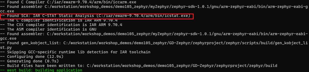

11使用IAR工具链进行静态代码分析

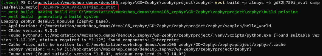

另外IAR Arm工具链集成的静态代码分析工具C-STAT也支持Zephyr静态代码分析,如以下命令:
west build -p always -b gd32h759i_eval samples/hello_world -DZEPHYR_SCA_VARIANT=iar_c_stat
ZephyrZephyr
更多信息,可以参考IAR C-STAT support—Zephyr Project Documentation
(https://docs.zephyrproject.org/latest/develop/sca/iar_c_stat.html)
