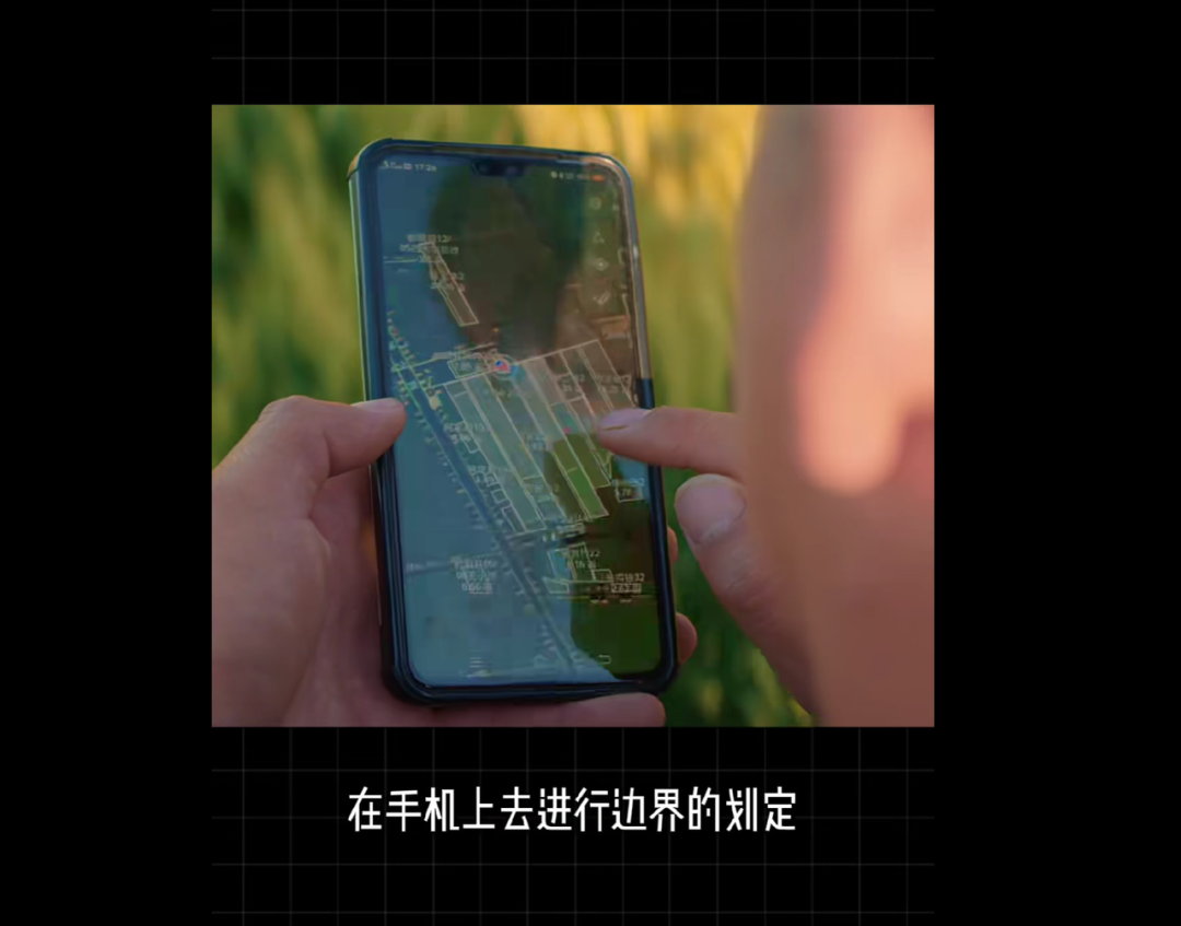

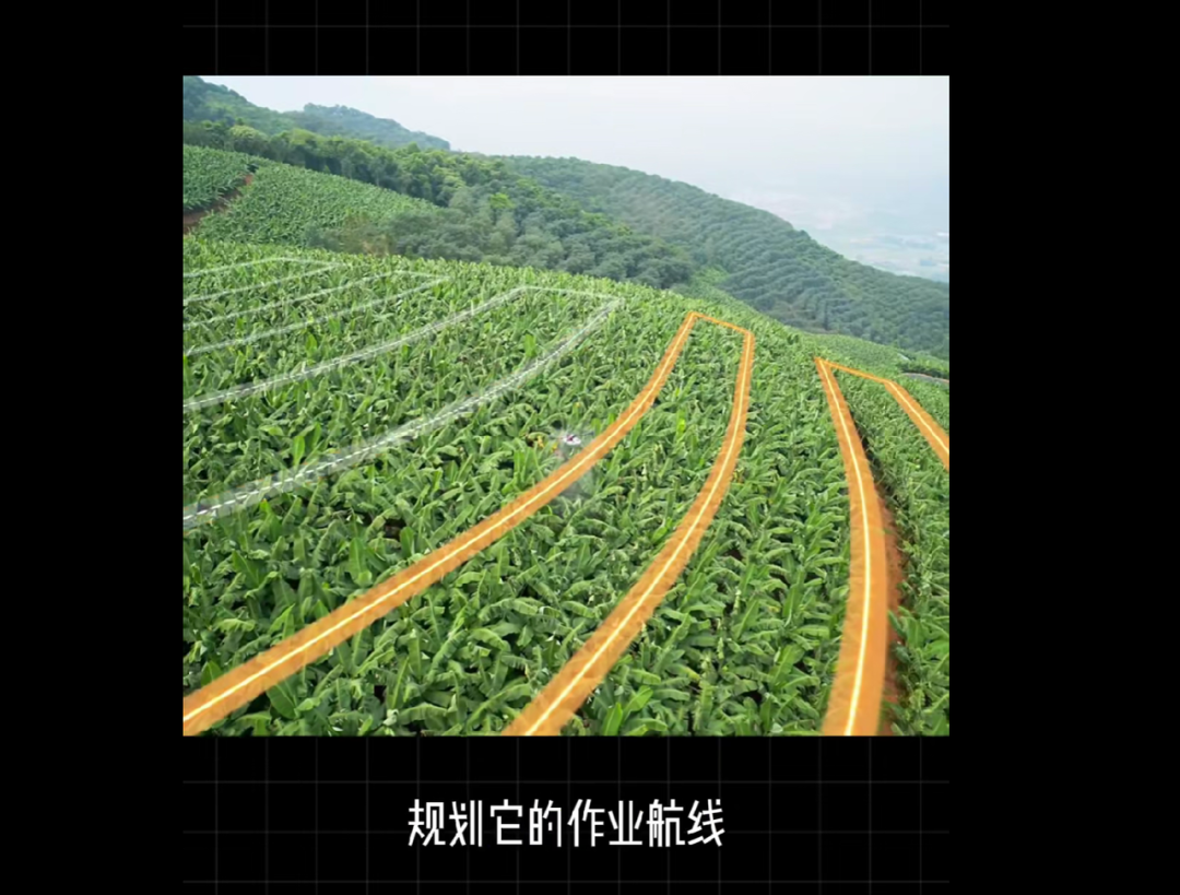

在展厅里,极飞科技公共经理妥红艳向虹科介绍了极飞2026最新款农业无人机:"这台机器集液体喷洒、固体颗粒播撒、航测、运输于一体,农户只需在手机端的卫星地图上划定喷洒边界,设置好飞行参数,由AI自动规划最优农业作业航线,从而实现土地资源的高效利用。"

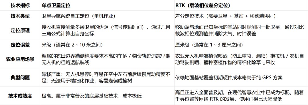

那么,极飞科技是如何保证农业无人机在面积那么大的农田精准喷洒的呢?妥经理给出了答案——RTK定位技术(实时动态差分定位),能将作业误差控制在3%以内。如何理解这3%的误差呢?妥老师打了比方:"单点卫星定位,误差在10到30米。在农田里,这意味着你明明想给自己的农田打除草剂,结果邻田的小麦'中了招'。而RTK技术以更高的精度,有效避免了跨地块误操作的风险。"

极飞通过RTK技术大大提高了农业无人机的定位精度,实现从米级至厘米级的跨越,解决了传统GPS时代普遍存在的大面积重喷漏喷问题。但这并不意味着农业导航的难题已经被彻底攻克,就当下而言,厘米级精度只是基础,极端环境下的稳定可靠才是真正的行业分水岭

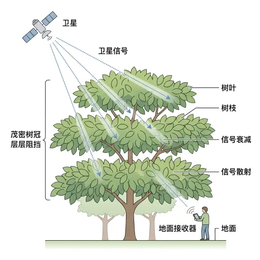

  • 遮挡导致信号失锁:果树树冠、温室大棚金属骨架、丘陵地形,都会让RTK差分信号中断。
  • 电磁干扰:高压线、通信基站、大功率农机——这些在农田里很常见,但对导航系统来说是噩梦。
  • 无网无基站:偏远山区、牧区,没有手机信号也没有RTK基站,只能靠单点定位,精度骤降。GNSS
果园树冠遮挡卫星信号 | 丘陵山地起伏地形加大定位难度 | 农田边高压线塔电磁干扰区
