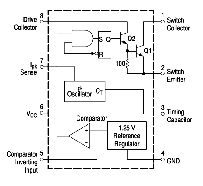

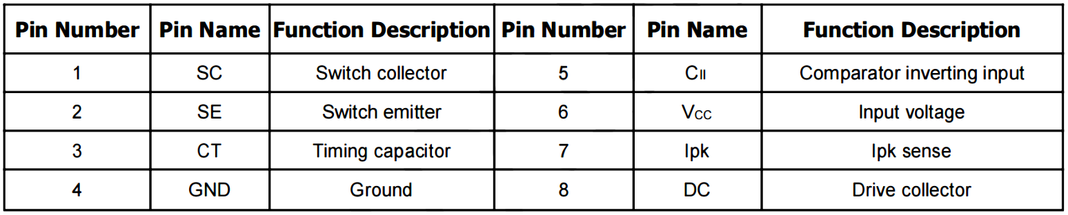

      MC34063为双极型集成控制器,内部集成温度补偿基准源、可控振荡器、比较器1.5A大电流开关管,支持3~40V宽范围输入,工作频率可在100Hz~100kHz灵活调节,自带短路限流保护,适配绝大多数常规小功率电源需求。芯片3脚为定时电容端,决定电路开关频率;5脚为反馈输入端,配合分压电阻稳定输出电压;7脚为电流检测端,依托300mV阈值实现精准限流,是电路保护的核心引脚。DC-DC

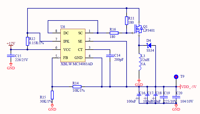

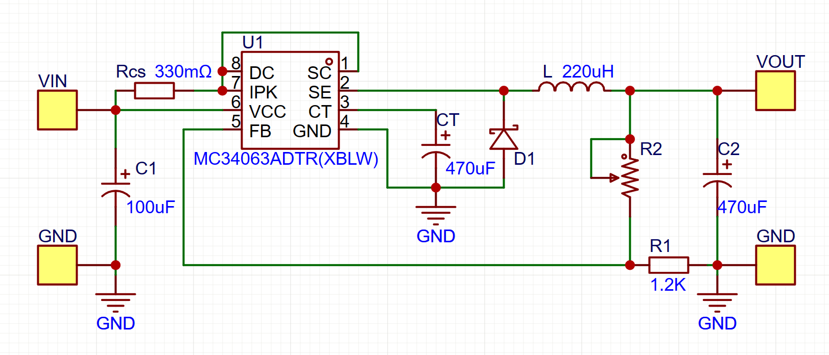

      降压电路是24V转5V、12V转3.3V等低压输出场景的首选。原理图以MC34063为核心,搭配储能电感肖特基续流二极管输入输出滤波电容分压电阻网络。输入电压接入芯片6脚,7脚串联采样电阻实现限流,5脚采集输出电压反馈,确保输出稳定。DC-DC

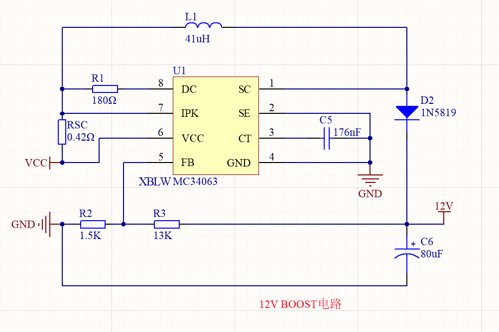

      升压电路适用于低压升高压场景,调整电感与二极管接线顺序后,输出电压最高可达输入电压的2倍,是小功率升压供电的主流方案DC-DC
      极性反转电路则用于生成负压满足运放模拟芯片双电源供电需求,电路采用Cuk拓扑结构,输入输出电流连续性佳,电磁干扰表现优异DC-DC

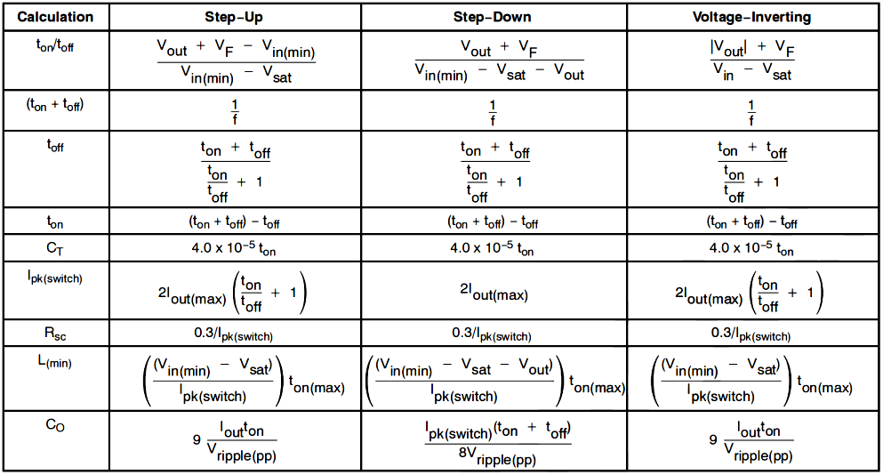

      电路参数计算是设计核心,工程常用公式可快速敲定外围器件参数:定时电容CT决定开关频率;限流电阻按Rsc = 0.3V / Ipk计算;器件选型上,续流二极管优先选用肖特基管,高频工况选择多股并绕电感削弱趋肤效应,输出端搭配高频电容降低纹波DC-DC

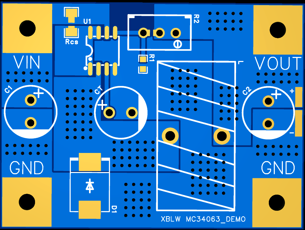

      PCB布局需遵循高频环路最小化原则开关管、电感、二极管组成大电流环路尽量缩短走线,SW开关节点走线长度控制在5mm以内;反馈电阻紧邻5脚布置,采样点取自输出电容两端,保证采样精度;功率区域适当加宽铜箔预留散热空间,进一步提升电路稳定性DC-DC
