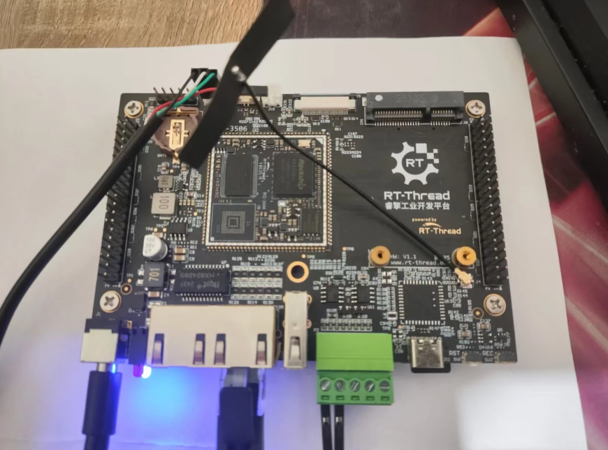

主控设备:睿擎派RC3506J
睿擎派RC3506J是上海睿赛德电子推出的工业级评估板,搭载瑞芯微RK3506处理器(三核Cortex-A7 + 单核Cortex-M0异构架构),片内集成CAN FD控制器、双以太网GMAC和丰富的GPIO资源。本次试用重点评估了以下三项核心外设:
CAN FD控制器(can0):兼容CAN 2.0与CAN FD协议,支持最高8Mbps数据段速率。本项目配置为500kbps经典CAN模式,通过GPIO0_C3(TX)/GPIO0_C4(RX)与外部CAN收发器连接。RK3506的CAN FD IP支持硬件自动重发、总线错误诊断和灵活的过滤器配置。
以太网(GMAC0):板载RGMII PHY,本项目配置静态IP 192.168.1.30,承载webnet轻量级Web服务器,为PC/手机浏览器提供控制界面访问入口。
RT-Thread操作系统:睿擎派出厂预装RT-Thread,内核支持多线程调度、信号量/互斥量IPC、设备驱动框架(CAN、GMAC)及webnet组件,极大降低了应用层开发门槛。

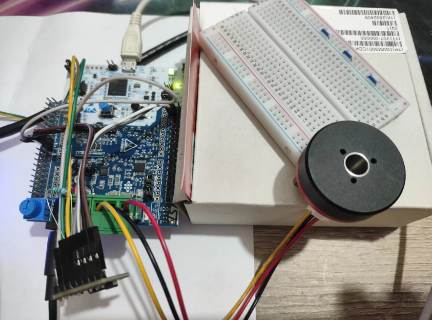

执行设备:STM32G474 FOC驱动板
STM32G474RET6 MCU,ARM Cortex-M4F @170MHz,集成FDCAN控制器与CORDIC加速器
X-NUCLEO-IHM16M1功率板,基于STSPIN830驱动3-Shunt BLDC/PMSM电机
ST MCSDK生成的FOC固件基础,预留USER CODE插入点供CAN功能扩展

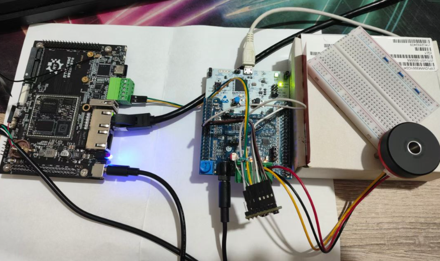

系统互联拓扑
车载

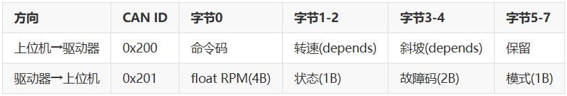

CAN总线通信协议设计
系统定义了一套精简的8字节CAN应用层协议,命令帧与状态帧各占一个标准ID:

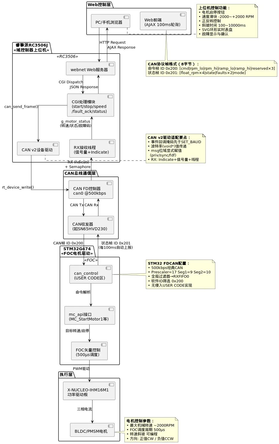

RC3506J侧软件架构
RC3506J端程序(motor_control.c)采用分层设计:
CAN设备层:基于RT-Thread CAN 设备框架,完成事件回调掩码配置→SET_BAUD(500k)→中断模式打开→注册RX indicate回调→创建RX接收线程的标准初始化流程。

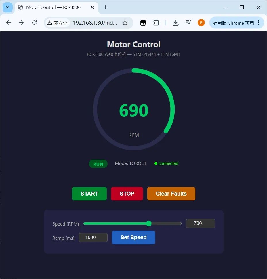

协议解析层:RX线程通过信号量阻塞等待CAN帧到达,解析状态帧(0x201)提取float转速、uint8运行状态、uint16故障码和uint8控制模式,更新全局g_motor_status缓存。
CGI应用层:注册5个webnet CGI端点(/cgi-bin/start, stop, speed, fault_ack, status),浏览器通过AJAX轮询status端点(100ms周期)获取实时数据,通过start/stop/speed端点下发控制指令。
Web前端:单页HTML,SVG环形转速表盘、启停/故障按钮、速度滑块、斜坡时间输入框,状态徽章和故障码显示。
STM32G474侧软件架构
can_control.c在USER CODE区块嵌入,复用mc_api.h全部接口,与ST Motor Pilot走同一调用路径。
FDCAN配置:500kbps经典CAN(Prescaler=17, Seg1=9, Seg2=10),全局过滤器接收全部标准帧至RX FIFO 0,软件层按ID=0x200筛选指令。
CAN_Control_Process()在MC_RunMotorControlTasks()中被周期调用(500μs粒度),轮询RX FIFO并定时100ms发送状态帧。
关键原则:不修改Src/Inc之外的库代码——CAN功能完全在USER CODE区实现。

系统上电后,在MSH终端执行cmd_motor_control启动服务:
msh />cmd_motor_control[motor] Starting motor control web server...[motor] CAN opened OK @ 500kbps[motor] RX thread started[motor] CAN init done[motor] Webnet started with CGI handlers
PC浏览器访问http://192.168.1.30/,显示图形化控制界面:中央SVG环形表盘实时显示转速(正向绿色/反向橙色/停止灰色),下方状态徽章指示IDLE/RUN/FAULT等运行状态。控制面板提供启停按钮、速度滑块(-2000~+2000 RPM)、斜坡时间设定框(100~10000ms)和故障确认按钮。页面以100ms周期AJAX轮询status端点,表盘动画流畅。
STM32驱动板侧,CAN指令通过MC_StartMotor1()/MC_ProgramSpeedRampMotor1_F()直达FOC算法层,电机按设定斜坡平滑调速,实际转速经CAN状态帧回传至RC3506J并实时呈现在Web界面。
