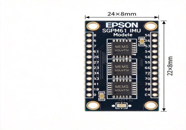

爱普生▲ 图2:SGPM61 IMU模组4.1 SGPM61 模组说明
SGPM61基于高性能MEMS传感器架构构建,集成3轴陀螺仪和3轴加速度计,通过高性能MCU与数字信号处理算法,稳定输出角速度(Gyro)、加速度(Accel)、姿态角(Pitch/Roll/Yaw)及温度补偿数据。
4.2 产品特性
• 高精度6轴IMU模块
• 支持 UART / SPI 数字接口
• 输出完整姿态解算数据
• 内置温度补偿与比例因子校准
• 小型化设计(24 × 22 × 8 mm)
• 低功耗设计
