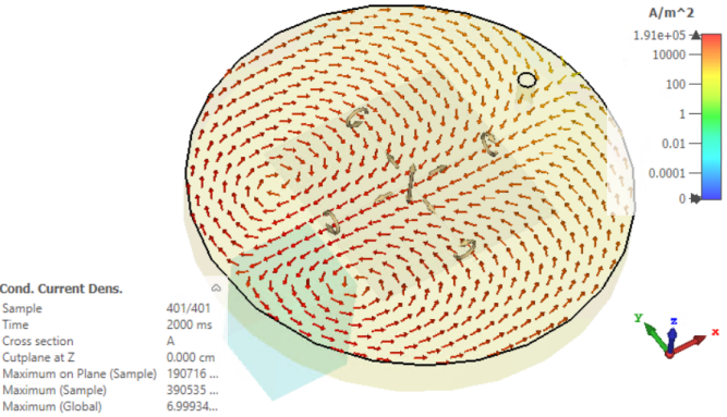

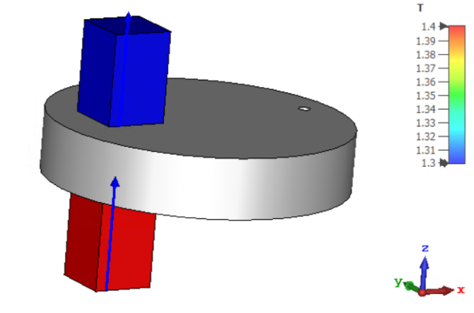

CST提供从静场到高频到光波,适用于电机、电路板、电缆线束和滤波器等应用的专用求解器以及系统级,混合求解,多物理场,电磁场/ 电路协同仿真等耦合仿真的方式。CST软件还具有强大的后处理和内置优化器,能够实现多核并行及分布式计算等高性能计算方式。
除了功能强大之外,CST软件还具有友好的用户界面和丰富的可视化功能,使用户能够直观地观察仿真结果,并进行数据分析和结论推断。这为工程师们提供了一个直观、高效的工作平台,帮助他们更快地解决问题,提高工作效率。
