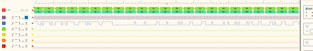

逻辑分析仪波形
半双工
串口输出结果
  • 收发 128 字节 完全一致,错误计数为 0,验证了单线双向半双工通信的正确性。
