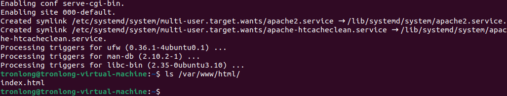

执行如下命令,安装http服务器,安装成功后可看到"/var/www/html"目录下的index.html文件。
Host# sudo apt-get update
Host# sudo apt-get install apache2

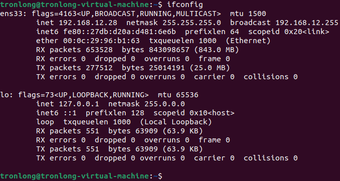

执行如下命令,查看PC机IP地址。
Host# ifconfig
Linux

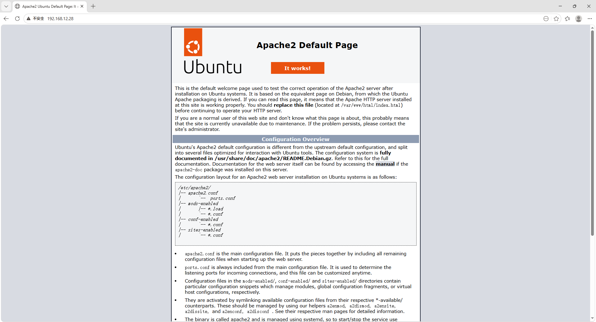

通过浏览器访问"http://192.168.12.28/",其中192.168.12.28为PC机IP地址,显示"It works!"表示服务器搭建成功。

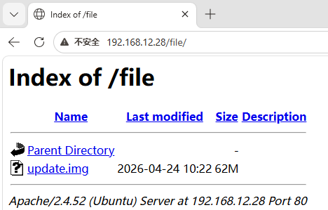

通过浏览器访问"http://192.168.12.28/file",其中192.168.12.28为PC机IP地址,可看到通过客户端访问服务器的文件。

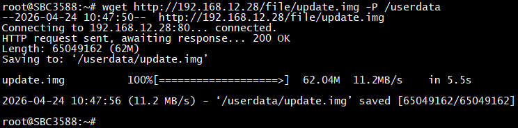

进入单板机系统,执行如下命令将update.img升级固件从http服务器端下载至单板机系统用户数据分区"/userdata/"目录下,其中192.168.12.28为PC机IP地址。
备注:由于使用update工具进行系统升级时,仅支持从系统"/userdata/"挂载点获取升级镜像,因此需将升级固件拷贝至"/userdata/"。
Target# wget http://192.168.12.28/file/update.img -P /userdata
Linux

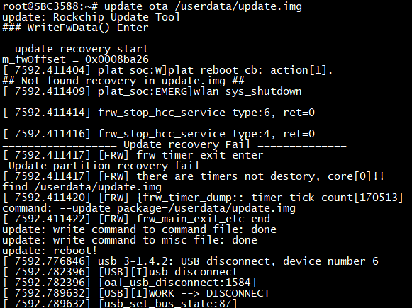

执行如下命令,进入recovery模式并进行Linux系统升级。
备注:升级过程中,单板机将会重启两次,第一次重启是为了进入recovery模式进行系统升级,第二次重启是系统升级完成后单板机重启。
Target# update ota /userdata/update.img
Linux

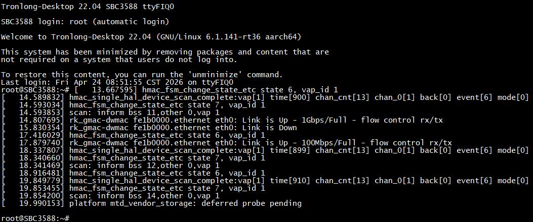

系统升级完成,单板机重新启动后将自动登录系统,打印信息如下。
Linux

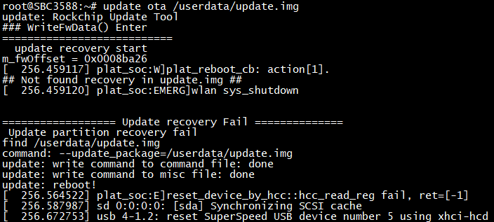

请先将升级固件update.img通过USB设备拷贝至单板机系统用户数据分区"/userdata/"目录。执行命令,进入recovery模式并进行系统升级,打印信息如下。
备注:
a) 由于使用update工具进行系统升级时,仅支持从系统"/userdata/"挂载点获取升级镜像,因此需将升级固件拷贝至"/userdata/"。
b) USB设备节点请以实际为准。
Target# cp /media/sda2/update.img /userdata/

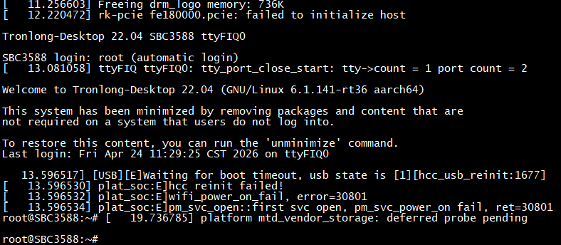

Linux

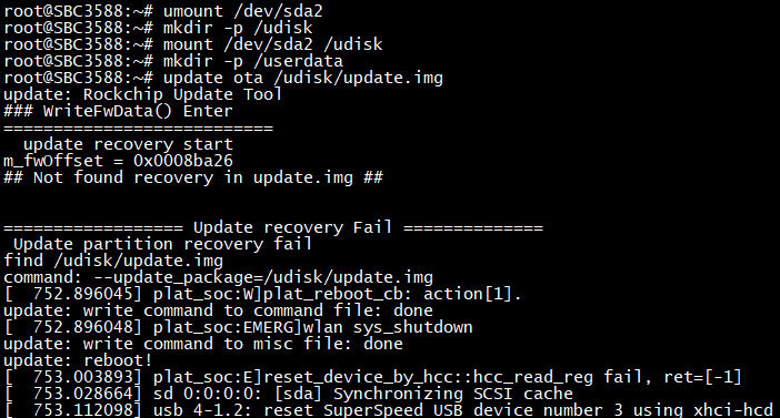

由于使用update工具从USB设备进行系统升级时,仅支持从系统"/udisk"挂载点获取升级镜像,因此需将USB设备重新挂载至"/udisk"。
备注:
a) 当接入多个USB设备时,请注意识别存放升级镜像的USB设备的分区。
b) 为确保升级流程顺利完成,需严格遵循以下环境准备要求:升级所需的镜像文件(update.img)必须存放于"/udisk/"根目录下,此路径为update程序默认的资源加载位置,若文件存放路径错误将导致程序无法识别升级资源;同时需在执行update程序前预先创建"/userdata/"空目录,这是由于升级过程中update程序会执行关键路径完整性检测,若检测到该目录不存在,系统将触发保护机制自动终止升级流程并退出Recovery模式,最终导致升级失败。
执行如下命令,查看U盘挂载路径。
Target# df -h
Linux
Target# umount /dev/sda2
Target# mkdir -p /udisk
Target# mount /dev/sda2 /udisk
Target# mkdir -p /userdata
Target# update ota /udisk/update.img

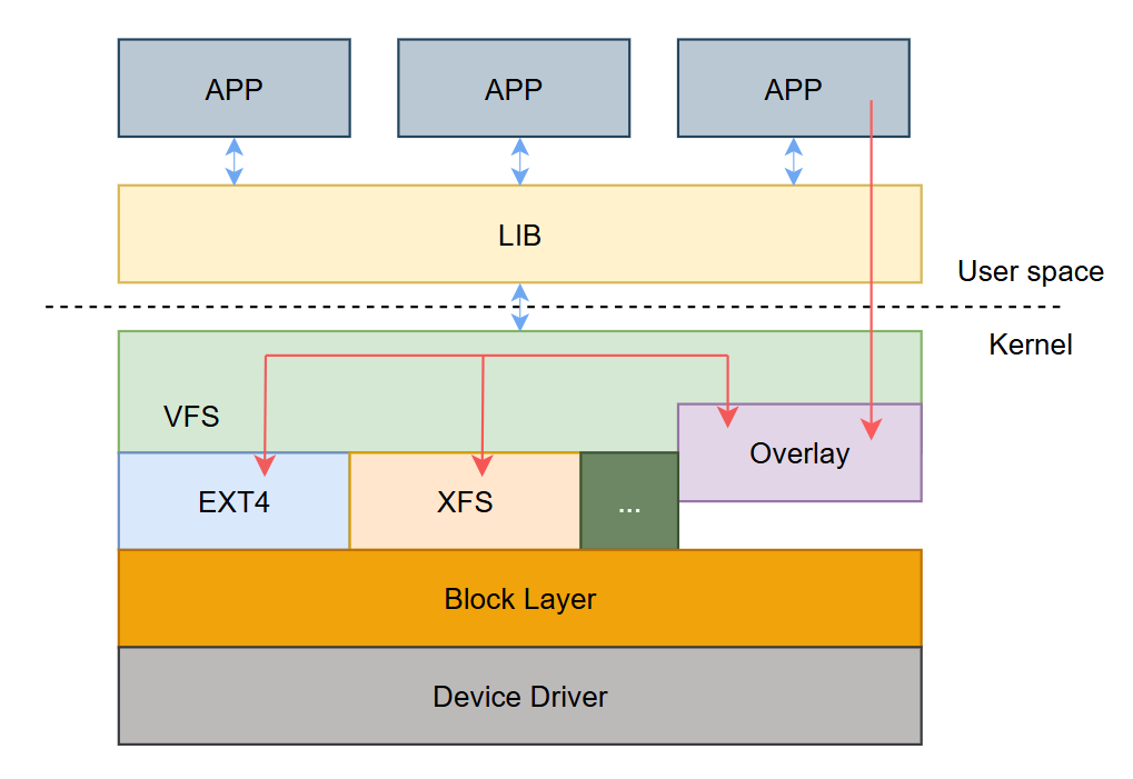

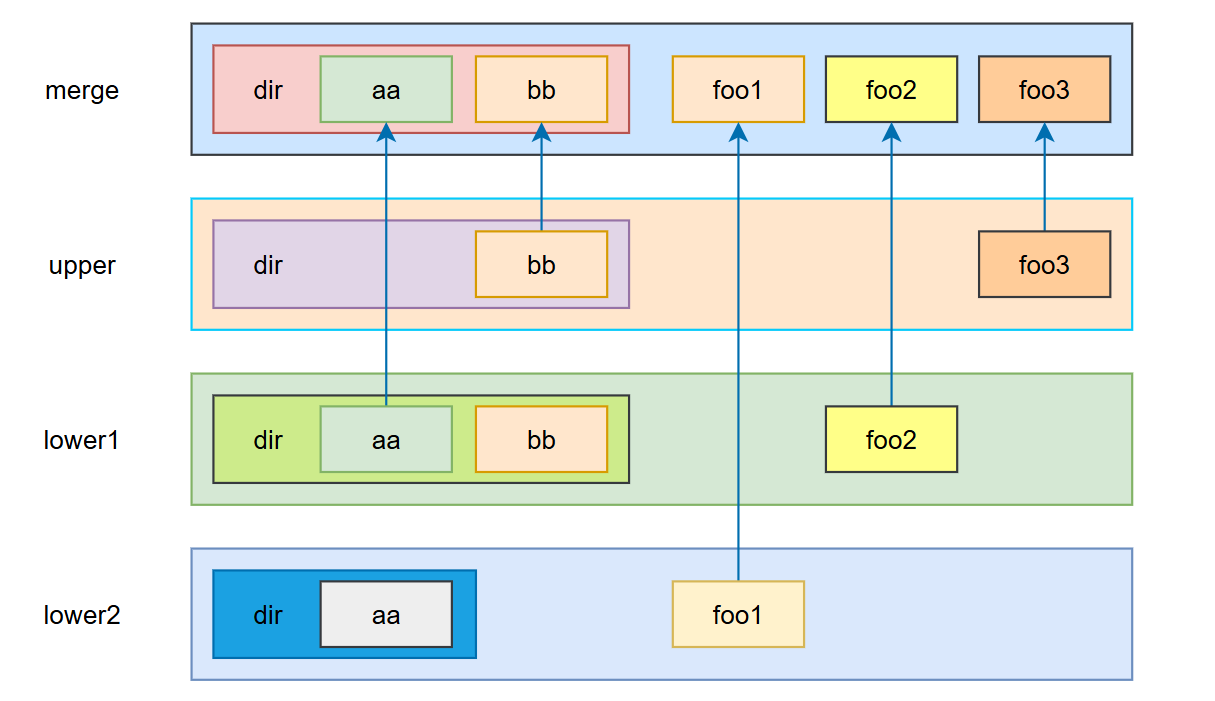

OverlayFS是Linux内核中的一种联合挂载文件系统挂载服务,通过合并多个目录最终实现分层存储管理。

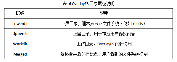

OverlayFS文件系统由下层目录(Lowerdir)、上层目录(Upperdir)、工作目录(Workdir)和合并目录(Merged)构成。通过写时复制机制优先展示上层文件,利用whiteout机制和opaque目录实现文件删除功能。
Linux
具体实现原理如下图所示:
LinuxLinux
更多详情可访问官方网站:https://www.kernel.org/doc/html/latest/filesystems/overlayfs.html。

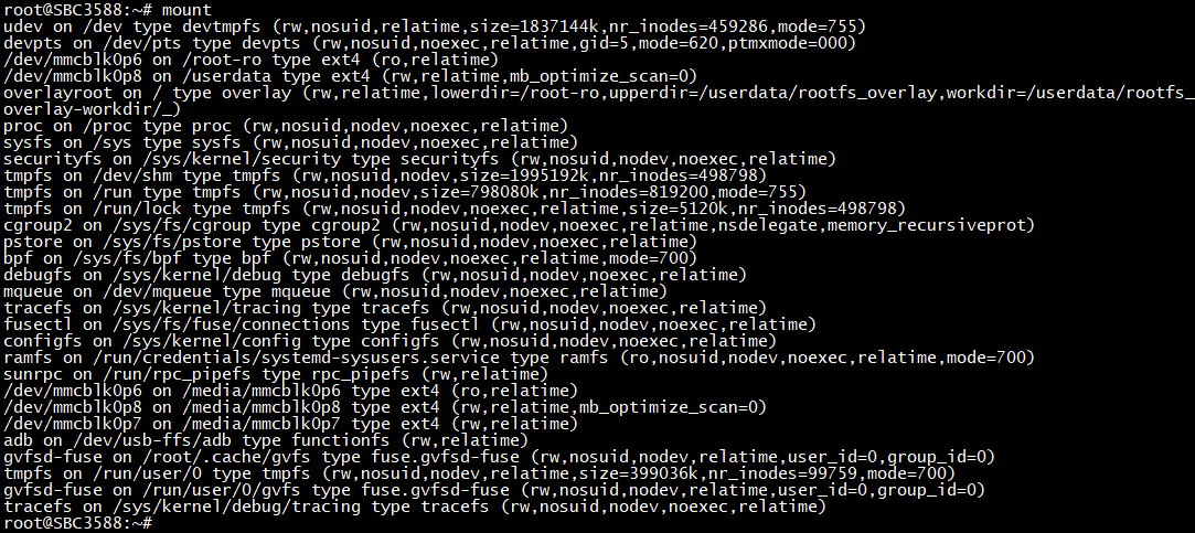

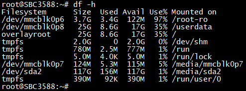

在支持OverlayFS的设备上,系统采用分层存储机制保护rootfs分区。rootfs分区以只读方式挂载至"/root-ro"(lower层),确保原始系统镜像免受意外修改或损坏。并且,所有用户修改均定向写入userdata分区的"/userdata/rootfs_overlay"(upper层),而非直接操作rootfs分区。
Target# mount
Linux

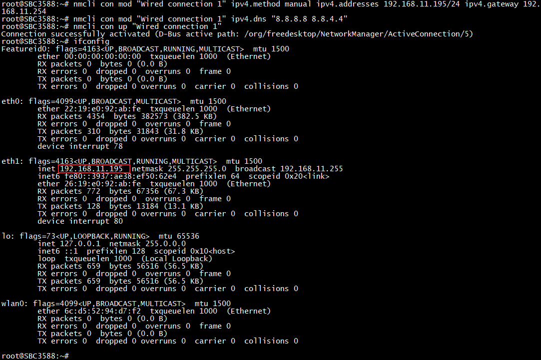

执行如下命令配置LAN2网口静态IP作为演示。配置完成后,可以看到LAN2网口的IP地址被修改为192.168.11.195。当恢复出厂设置时,该配置将失效,恢复为初始的动态获取IP。
Target# nmcli con mod "Wired connection 1" ipv4.method manual ipv4.addresses 192.168.11.195/24 ipv4.gateway 192.168.11.254
Target# nmcli con mod "Wired connection 1" ipv4.dns "8.8.8.8 8.8.4.4"
Target# nmcli con up "Wired connection 1"
Linux

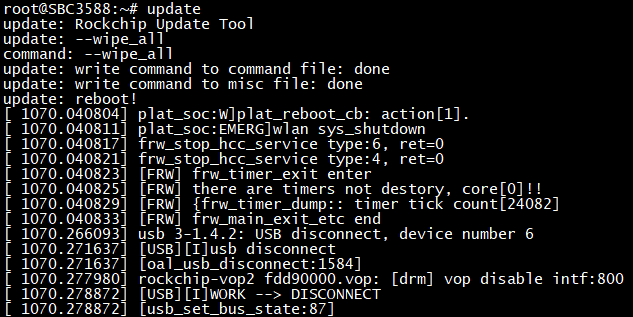

执行如下命令,进行恢复出厂设置。在这个过程中,单板机将进入recovery模式,进行格式化处理,其中"/root-ro"(lower层)的内容将得到保留,格式化完成之后系统将自动引导进入文件系统。
Target# update
Linux

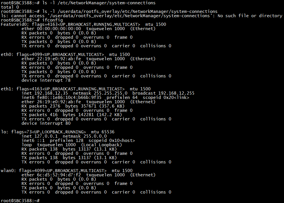

进入系统后,可查看到静态IP配置修改已清除,"/userdata/rootfs_overlay"(upper层)相关文件消失,且IP地址成功恢复成初始状态。
Target# ls -l /etc/NetworkManager/system-connections //查看"/etc/NetworkManager/system-connections"文件
Target# ls -l /userdata/rootfs_overlay/etc/NetworkManager/system-connections //查看"userdata/rootfs_overlay/etc/NetworkManager/system-connections"文件
Target# ifconfig //查看IP地址
