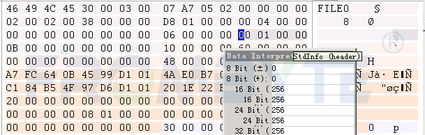

企业服务器普遍选用RAID5阵列保障数据冗余,重组阵列核心是确定成员盘顺序、条带大小与数据校验走向。
本案例针对NTFS文件系统,可通过检索分区MFT文件记录项,依据MFT在各磁盘的分布规律,精准推算RAID5条带尺寸、数据读写走向。

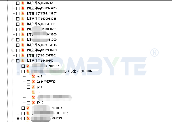

依托解析完成的阵列参数虚拟重构RAID逻辑卷
理想情况:分区目录结构完整保留,所有文件可直接按路径导出;
较差情况:格式化破坏索引,目录结构全部丢失,但文件实体数据完好,仍可提取全部业务文件。
