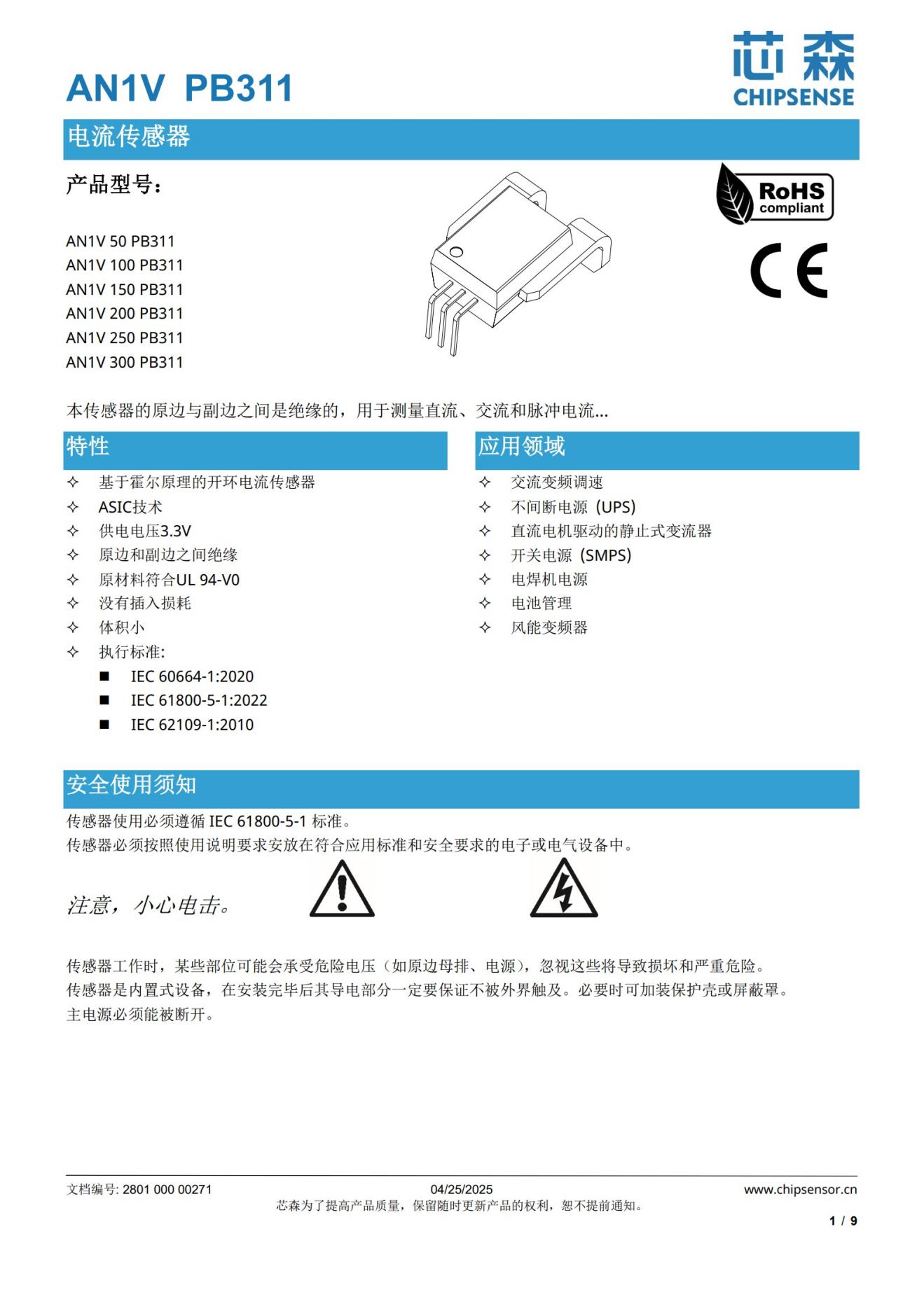

开环霍尔为何适合直流屏监测?
以芯森电子AN1V系列开环霍尔电流传感器为例,其设计思路并不是追求极致测量精度,而是满足长期在线运行需求。
产品采用ASIC集成架构,覆盖50A至300A测量范围。
原边与副边之间具备4.8kV交流隔离能力。
对于110V和220V直流系统而言,能够提供充分的安全隔离余量。
相比传统分流器方案,其优势主要体现在几个方面。
首先是非接触测量。
无需串联采样电阻,不会产生额外压降,也不会引入额外发热。
其次是隔离特性。
监测电路与主回路天然隔离,有利于提高系统安全性。
第三是长期运行功耗低。
传感器工作电流仅数毫安级,非常适合长期在线设备。
对于需要部署几十甚至上百个监测节点的项目而言,这种低功耗优势十分明显。
更重要的是,开环结构简单,没有补偿绕组和复杂反馈电路,因此长期可靠性较高。
对于运行周期动辄十年以上的电力设备而言,这一点往往比极限精度更重要。

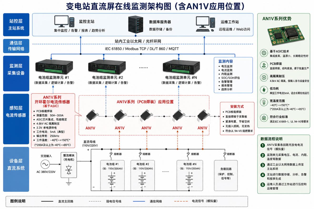

真正决定监测效果的是系统设计
很多项目在建设过程中容易将注意力全部放在传感器参数上。
实际上,监测效果往往由整个系统共同决定。
包括:
采样电路设计;
ADC精度选择;
软件滤波策略;
零点校准机制;
数据分析算法;
通信链路可靠性;
后台预警逻辑。
传感器只是感知层的入口。
即便使用高精度传感器,如果后级系统设计不合理,最终得到的数据同样缺乏参考价值。
反过来说,只要系统设计得当,稳定可靠的开环霍尔方案同样能够满足绝大多数直流屏在线监测需求。
