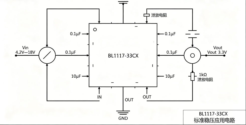

故障 2:空载输出电压轻微漂移,MCU 复位异常
根源:负载电流过小,缺少最小泄放负载 整改:输出端增加 1kΩ 下拉电阻,保证最小负载电流 1mA,消除空载电压偏移。
故障 3:电源纹波偏大,射频模块干扰杂波
根源:缺少高频去耦滤波 整改:输出并联 0.1μF 高频陶瓷电容 + 10μF 低 ESR 电解电容,抑制高频噪声。
