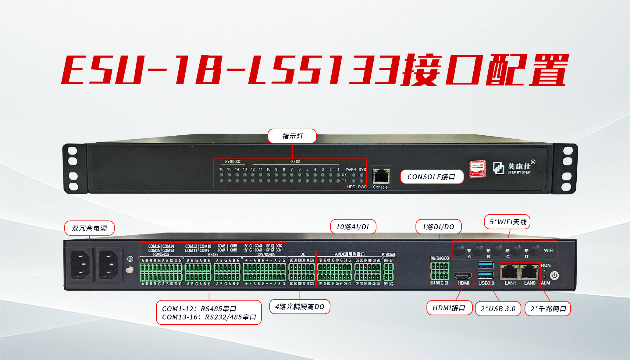

16路串口加供电 让现场设备各得其所
微网站点设备种类多、接口杂,光伏逆变器、储能PCS、BMS、电表、充电桩各自占用串口,一台站往往需要十来路,分给多台接口设备既增加故障点,也让机柜走线更复杂。ESU-1B-LS5133提供16路串口,其中COM1至COM4为RS485,每路带12V 2A供电输出,可直接驱动变送器、读卡器等终端,省去单独供电布线。COM5至COM12为独立RS485,COM13至COM16支持RS232与485灵活切换。所有串口均可选配隔离保护,应对柜内变频器、大功率开关产生的电磁干扰。
灵活IO与硬核控制 一机打通感知执行链
提供10路AI/DI软件可配通道,同一端口即可在模拟量采集与数字量感知间切换——AI模式下采集0~10V电压或4~20mA电流信号,DI模式下识别干接点状态,其中4路附带12V 1A供电。输出端配备4路DO功率继电器,触点负载250VAC/30VDC 3A,可直接驱动电机、阀门、报警器,无需中间继电器。前面板额外预留1路DI与1路DO,方便调试与就近操作。
双电源冗余 守住站端最后防线
微网一旦掉电,功率调度指令无法下发,防逆流控制失效,安全运行成为盲区。ESU-1B-LS5133采用220V AC双电源冗余设计,两路市电同时接入,任一路断电另一路无缝接管,整机运行不受影响。内置欠压、短路、过流、过压保护,配合0至255秒硬件看门狗,异常自动复位。整机支持 -20℃至70℃宽温工作,0%至90%湿度无凝露,适应集装箱电站、户外预制舱、高海拔山区等各类严苛环境。
多网融合与全域联通 消除站端信息孤岛
标配2个千兆网口,控制网与信息网物理隔离。支持WiFi6 2.4G、蓝牙5.2 BLE及星闪SLE 1.0短距通信,可选配4G/5G蜂窝模组,为偏远站点或通信链路冗余提供无线回传通道。HDMI接口支持4K 60Hz输出,就地接入显示器即可呈现微网监控界面,运维人员在机柜前就能查看全站实时数据与告警信息。
