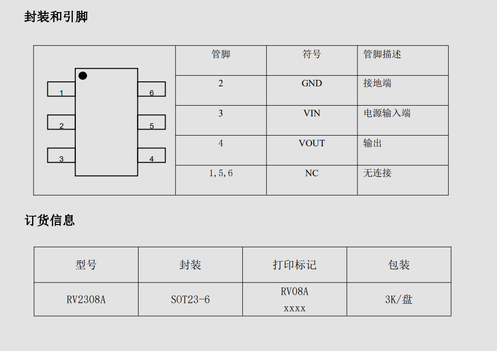

RV2308A 是一款过压/过流保护开关芯片,该芯片内置高耐压功率 MOSFET,芯片对输入电压和输出电流以持续监测,当芯片监测到输入电压或输出电流超过预设阈值时,通过关断功率 MOS 管来切断电压和电流通路,从而实现对后级器件的保护。RV2308A 内置固定的过流保护阈值。此外芯片还具有过温保护和欠压保护等功能。
产品特征
1 输入电压最高可达45V
2 过流保护值 1.2A
3 高精度阈值
4 内置 350 mΩ MOSFET
5 符合欧洲 "ROHS" 标准的无铅产品

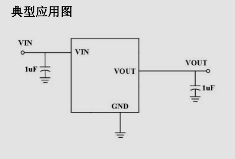

功能描述
RV2308A是一款过压/过流保护开关芯片,通过监测输入电压、输出电流来控制内置功率MOS管的开关,从而对后级器件进行保护。当监测到输入电压超过预设阈值时,芯片马上将功率MOS管关闭,避免瞬间高压通过。当监测到输出电流超过预设阈值时,为了排除毛刺电流的影响,芯片首先会等待一段固定的时间,在这段时间后,如果输出电流一直保持在预设阈值电流以上,那么就会将内置功率MOS管关闭,避免大电流对后级器件产生损害。此外芯片还具备过温保护、欠压保护等功能。
输入电压过压保护
RV2308A在工作时不断监测电源电压值,当监测到电源电压大于6.2V(典型值)时,系统会立刻将内置功率MOS管关闭。此后系统仍然保持对输入电压的监测,当监测到电源电压小于5.9V(典型值)时,系统判定输入电压暂时脱离过压状态,此时系统会再等待10ms,如果在这10ms内,电源电压始终保持在5.9V以下,那么系统认为电源电压已经完全恢复正常,此时输出信号将功率MOS管导通。
