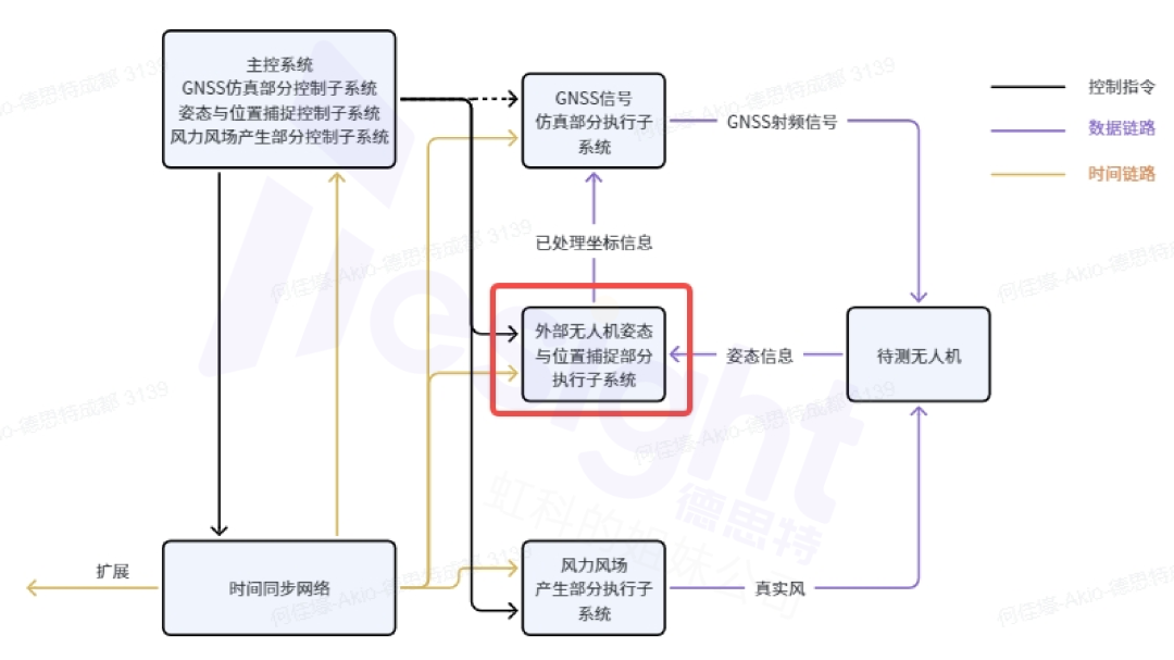

1、外置飞行状态感知模块
为绕过无人机闭源系统的数据限制,本方案设计一款可挂载的外部运动状态感知装置。通过可挂载的多传感器装置,在不改动无人机闭源系统的前提下,实时采集姿态、位置、振动等状态数据,为评估提供独立准确的数据源。

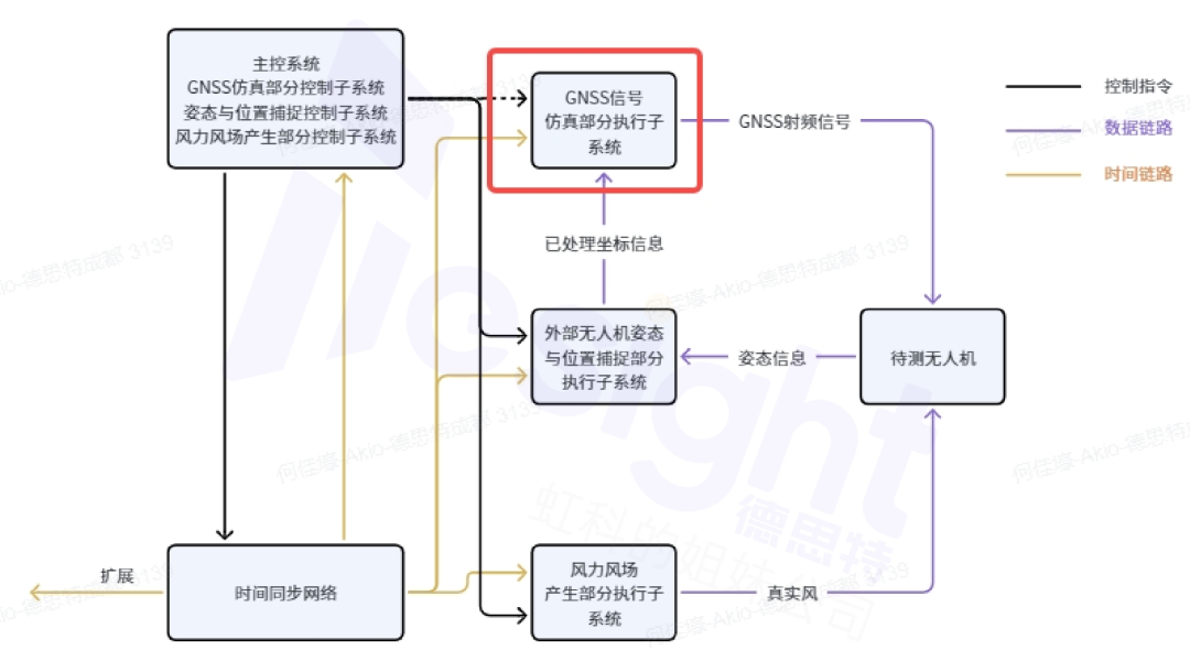

2、构建室内 GNSS/RTK 信号环境
为解决室内无卫星信号覆盖的问题,本方案开发一套基于自主定位系统的GNSS/RTK信号生成器。以激光雷达为位置基准,经卫星数据计算、BPSK调制、SDR发射等流程,在室内生成仿真GNSS/RTK定位信号,使无人机可在室内维持原有卫星定位飞行模式,弥补导航场景空白。

2.启动基于自主定位系统的 GNSS/RTK 信号生成器
目标:用于生成模拟户外的 GNSS/RTK 信号,让无人机在室内也能处于卫星覆盖环境,从而依赖自身定位系统飞行。
具体步骤
卫星数据获取:先获取目标时间的GPS 星历文件,计算得到任意时刻卫星位置三维坐标。
信号生成:计算生成伪随机噪声码(PRN 码,每颗卫星唯一的二进制序列,用于信号识别),同时生成导航信息(如卫星轨道、时钟等信息)。
信号调制:通过 BPSK 调制技术将导航数据与 PRN 码调制到载波频率(BPSK 调制是卫星信号最常用的一种调制技术),接着得到 IQ 数据。
信号发射:接收 IQ 数据,通过 SDR 将数字信号转为模拟信号,同时还有功率放大等校正过程,最终定位信号被无人机接收到。
