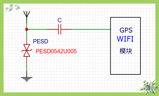

1、射频天线与毫米波通信(RF Antenna & mmWave)
这是0.05pF ESD最“大显身手”的领域。在GPS、Wi-Fi 6E/7、5G毫米波及NFC天线端口,任何并联电容都会导致天线频率偏移(失谐)和效率下降。
电容电容
★应用方案:在天线开关或PA(功率放大器)输出端,选用如PESD2442U005(24V工作电压,0402封装)或PESD0521U005(5V,0201微型封装)进行对地保护。
★效果:由于电容极低,天线的S11参数(回波损耗)和辐射性能几乎不受影响,同时能有效防止人体静电直接打坏昂贵的射频前端芯片。
