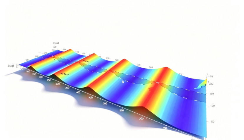

白光干涉仪
(图示为DOE衍射光学元件结构图,清晰呈现元件微观结构(Microscopic Structure),助力衍射光学元件质量管控(Quality Control),保障半导体光学系统成像精度)

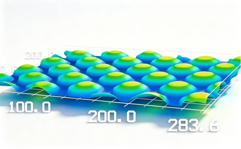

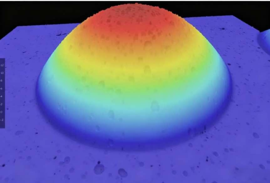

白光干涉仪
(图示为实测微透镜效果图,精准还原微透镜形貌(Morphology),为微透镜加工精度(Processing Accuracy)检测提供可靠依据,适配半导体微透镜阵列检测)
