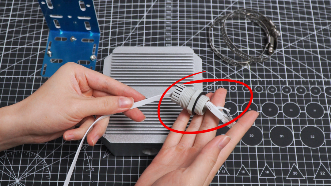

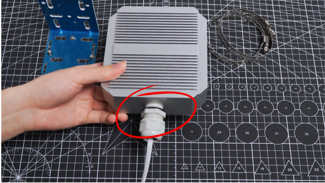

第1步|网线连接
首先处理网线接口。找到路由器的网线配件,将网线和配件安装一起,接着将网线插入路由器接口。

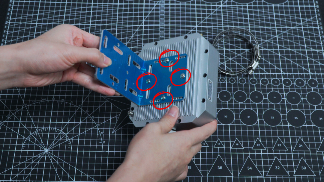

第2步|安装支架
取出金属安装支架,将它对准路由器预留螺丝孔位。用螺丝刀拧紧4颗固定螺丝,注意对角拧紧,这样支架更稳固,不会晃动。

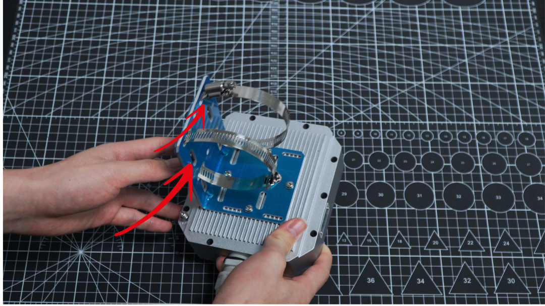

3
第3步|安装固定圈
这一步很关键!将两个固定圈分别卡入支架上方的卡槽位置,可按自己需求来选择圈要穿过的洞孔,固定圈的作用是锁紧后续安装的天线杆或抱杆,防止松动。
路由器

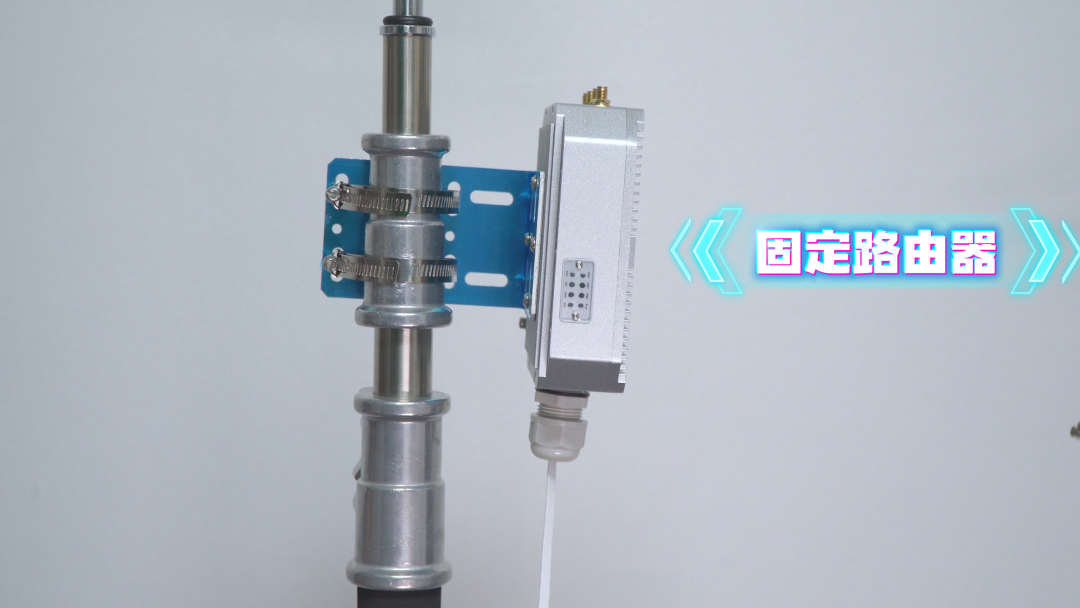

第5步|固定路由器
将装好支架的路由器挂到抱杆上,通过之前装好的固定圈锁紧位置,确保机身牢固。

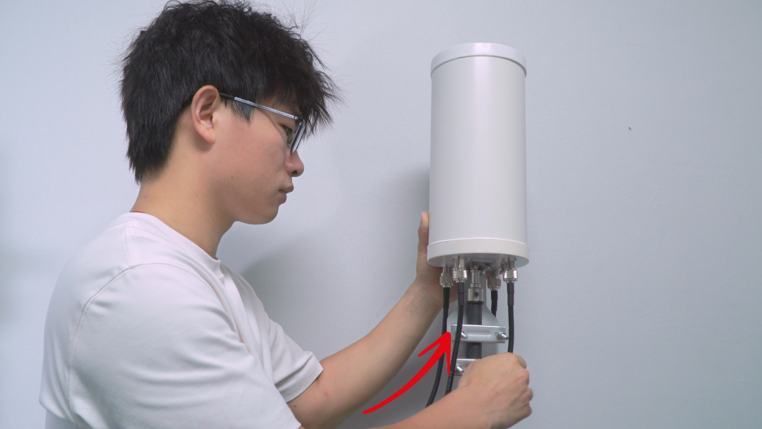

6
第6步|固定全向天线
固定好中远距全向天线的位置,确保天线不会轻易晃动。
路由器
7

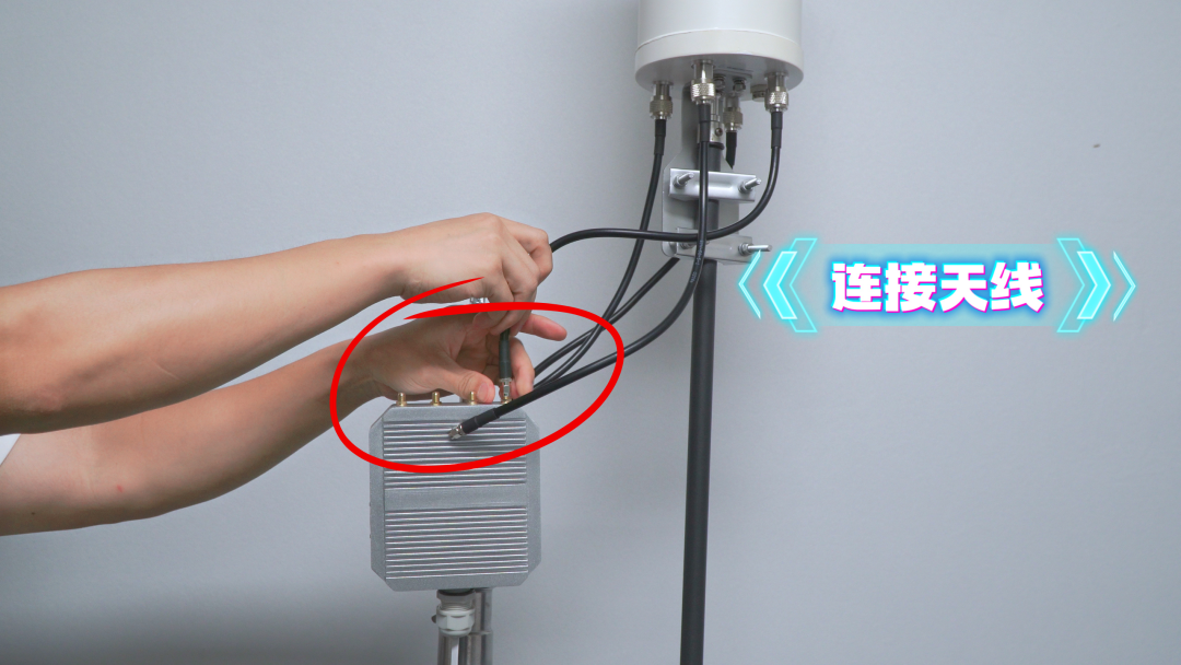

第7步|连接天线
将天线一端接入路由器,拧紧即可。这一步确保信号从路由器无损传输到天线,松动会影响信号强度,务必检查。
路由器

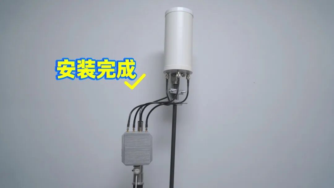

第8步|安装成功!
所有步骤完成后,恭喜你,至此ZX7981PO插卡路由器远距全向天线安装大功告成!
