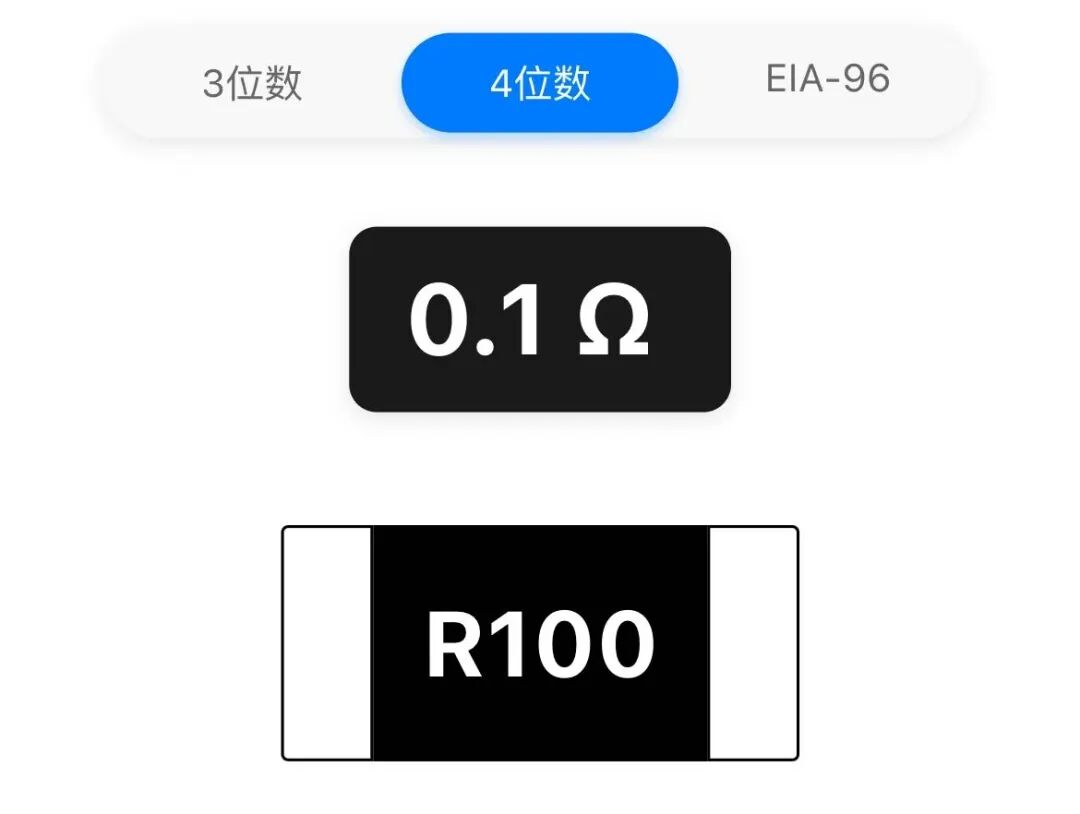

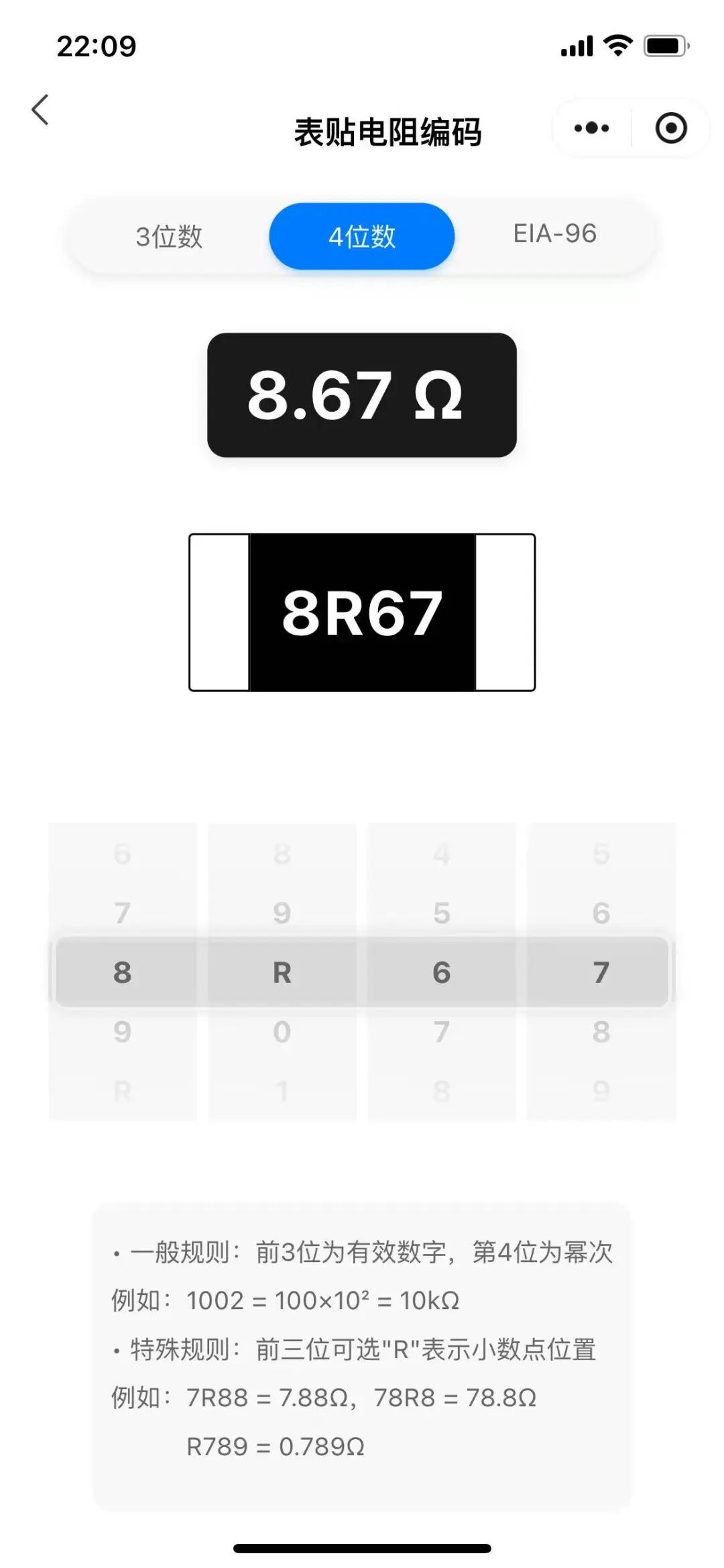

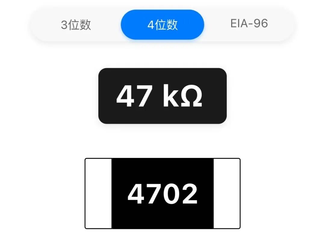

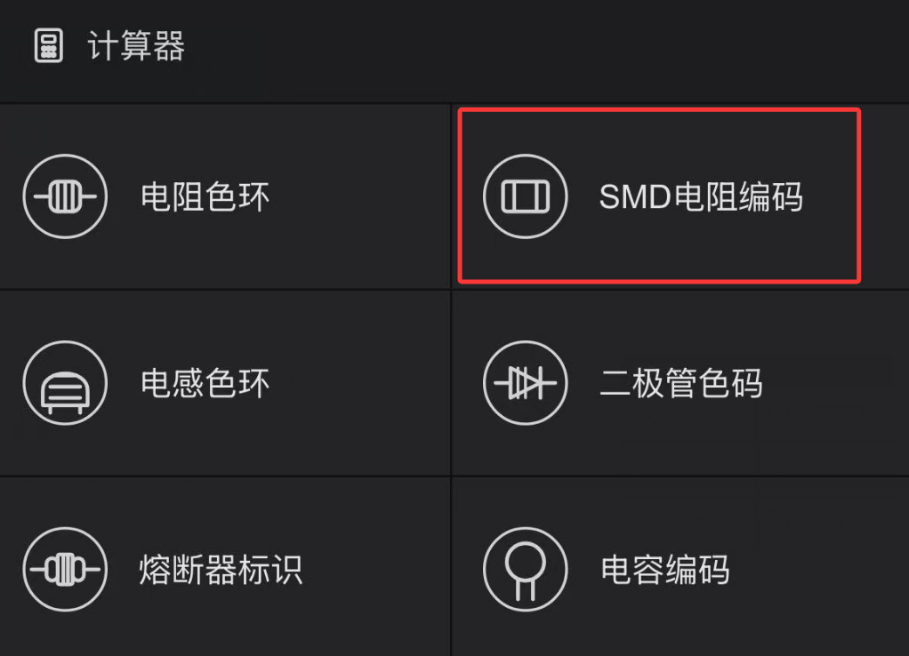

一个不错的小工具
如果你很懒,也不想记住编码的意义,推荐你一个小程序,可以方便地帮你计算出各种规格的贴片电阻的阻值,如下图。
编码
点击电阻的示例图片,会随机生成一组数字,帮您练习从编码到阻值的计算。

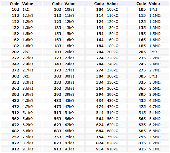

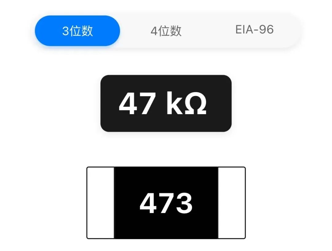

三位数编码
贴片电阻的三位数编码是最常见的表示方式,其规则如下:
  • 前两位数字:表示阻值的有效数字。
  • 第三位数字:表示10的幂次方,即乘数。
  • 计算公式编码
  • 示例
    • 编码 102:表示 10×10^2 = 1000Ω 或 1kΩ
    • 编码 473:表示 47×10^3 = 4700Ω 或 47kΩ

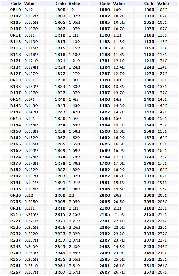

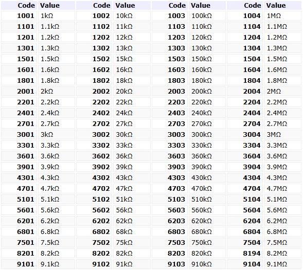

四位数编码
四位数编码通常用于更精确的电阻值表示:
  • 前三位数字:表示阻值的有效数字。
  • 第四位数字:表示10的幂次方,即乘数。
  • 计算公式编码
  • 示例
    • 编码 1001:表示 100×10^1 = 1000Ω 或 1kΩ
    • 编码 4702:表示 470×10^2 = 47000Ω 或 47kΩ
编码

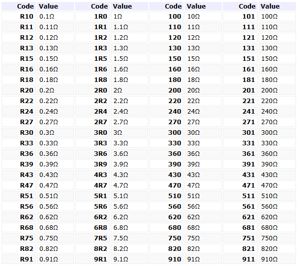

特殊情况:R 表示小数点
对于小于10欧姆的电阻,编码中会包含字母“R”来表示小数点:
  • 示例
    • 编码 3R3:表示 3.3Ω
    • 编码 R100:表示 0.1Ω
编码

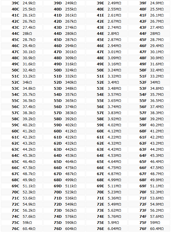

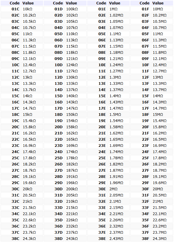

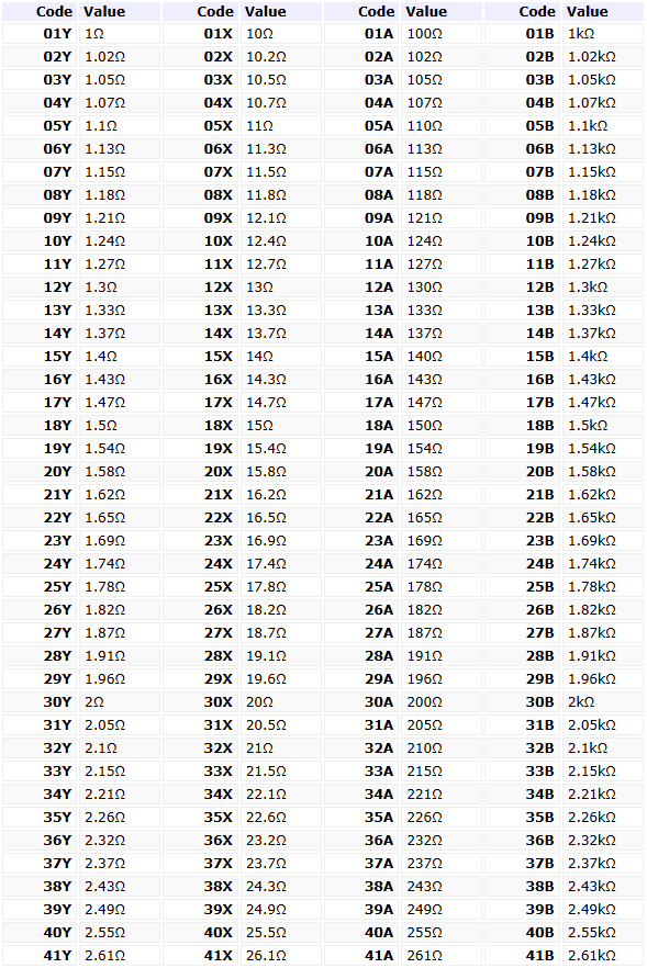

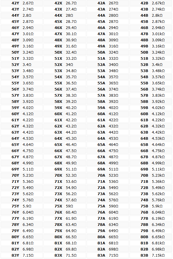

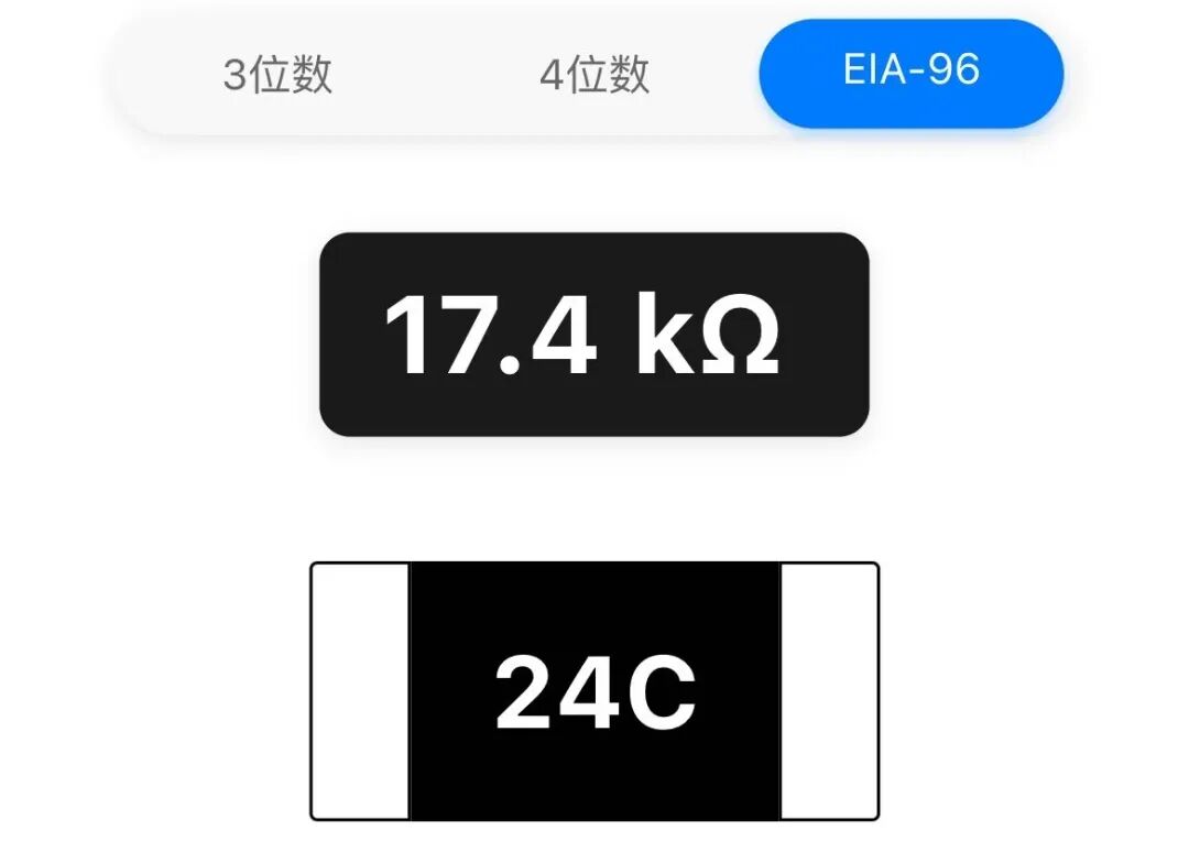

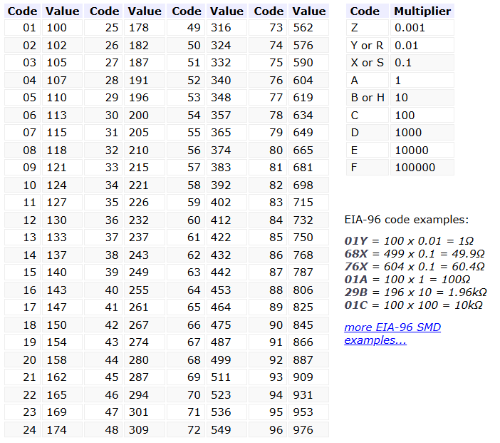

EIA-96 编码
EIA-96编码是另一种表示方式,通常用于高精度电阻:
  • 前两位数字:表示阻值的编码,需要通过 EIA-96 标准表查找对应的阻值。
  • 第三位字母:表示10的幂次方。
  • 示例
    • 编码 01A:表示 100Ω
    • 编码 24C:表示 17.4kΩ
编码
EIA-96 前两位标准表计第三位代表的含义如下表所示:
编码

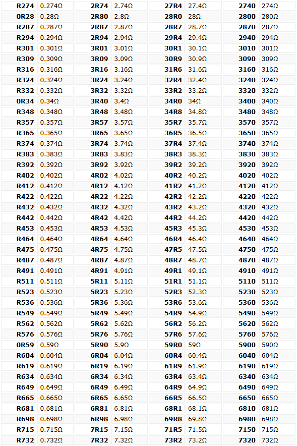

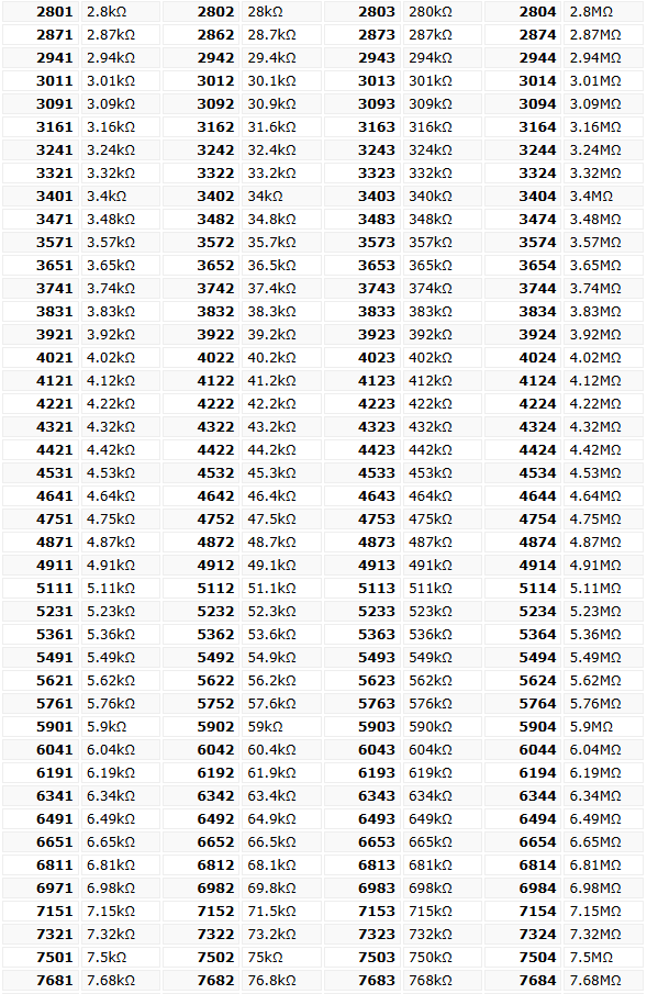

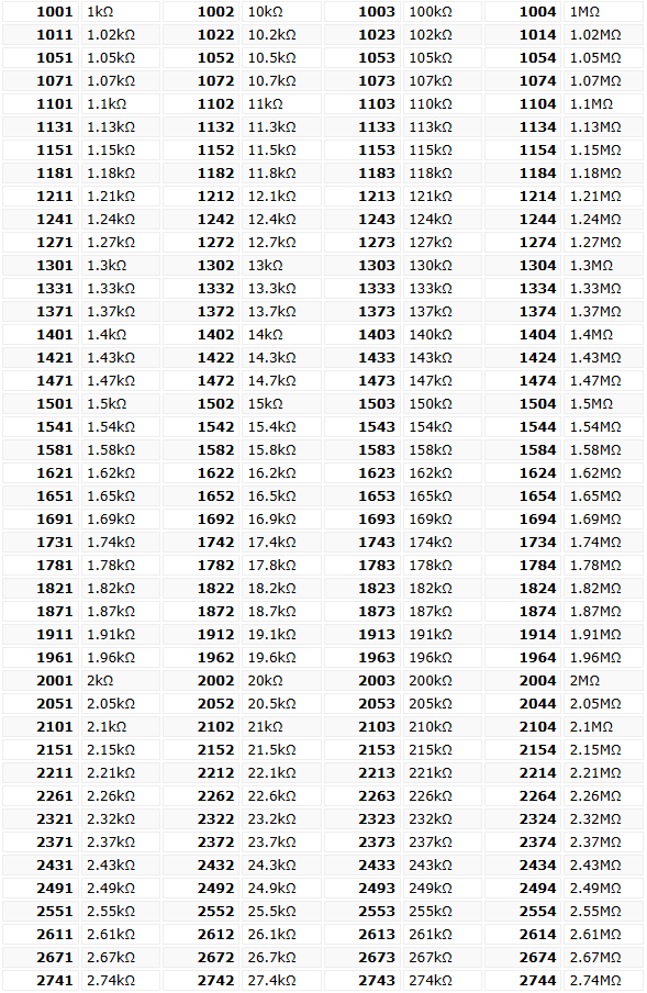

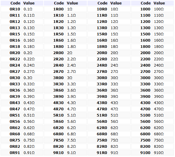

有,不嫌麻烦的话也可以像查字典一样查找所有编码对应的阻值:
3位数常用贴片电阻编码编码
4位数常用贴片电阻
表一:E24系列编码编码
表二:E96系列
编码编码编码编码编码编码

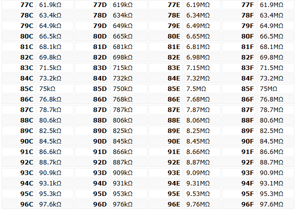

EIA-96 贴片电阻
以下表格列出了所有常用且标有EIA-96代码的SMD电阻,其阻值范围从1欧姆到97.6兆欧姆。
编码编码编码编码编码编码
注:部分表格来源于:
https://www.hobby-hour.com/electronics/smdcalc.php#smd_resistor_code
