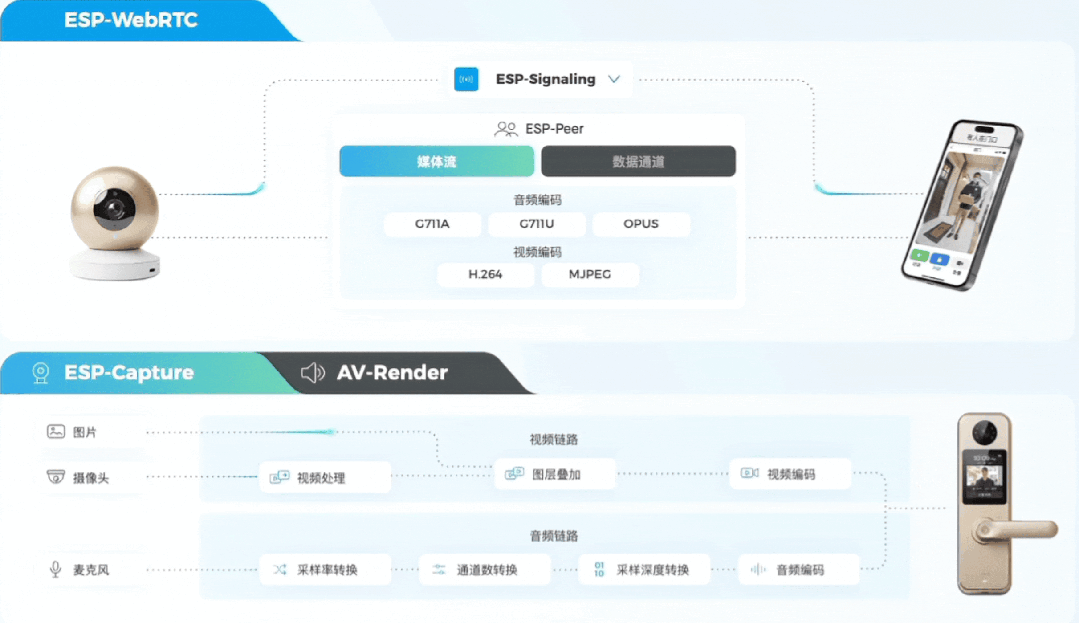

ESP-WebRTC 采用模块化设计,将实时通信能力拆分为信令、连接、采集与渲染四大部分,实现从设备端采集到终端播放的完整音视频链路。
ESP-Signaling负责信令交互与会话建立,支持多种云端服务接入;
ESP-Peer提供 Peer Connection、媒体流与 Data Channel 能力,实现实时音视频与业务数据传输;
ESP-Capture统一管理摄像头、麦克风等输入设备,完成媒体采集与预处理;
AV-Render负责音视频解码、渲染与输出,实现终端侧播放体验。
ESP32
方案架构示意流程图
通过模块化架构设计,开发者既可以快速搭建完整的实时音视频系统,也能够根据产品需求灵活组合不同组件,加速从原型验证到产品落地。

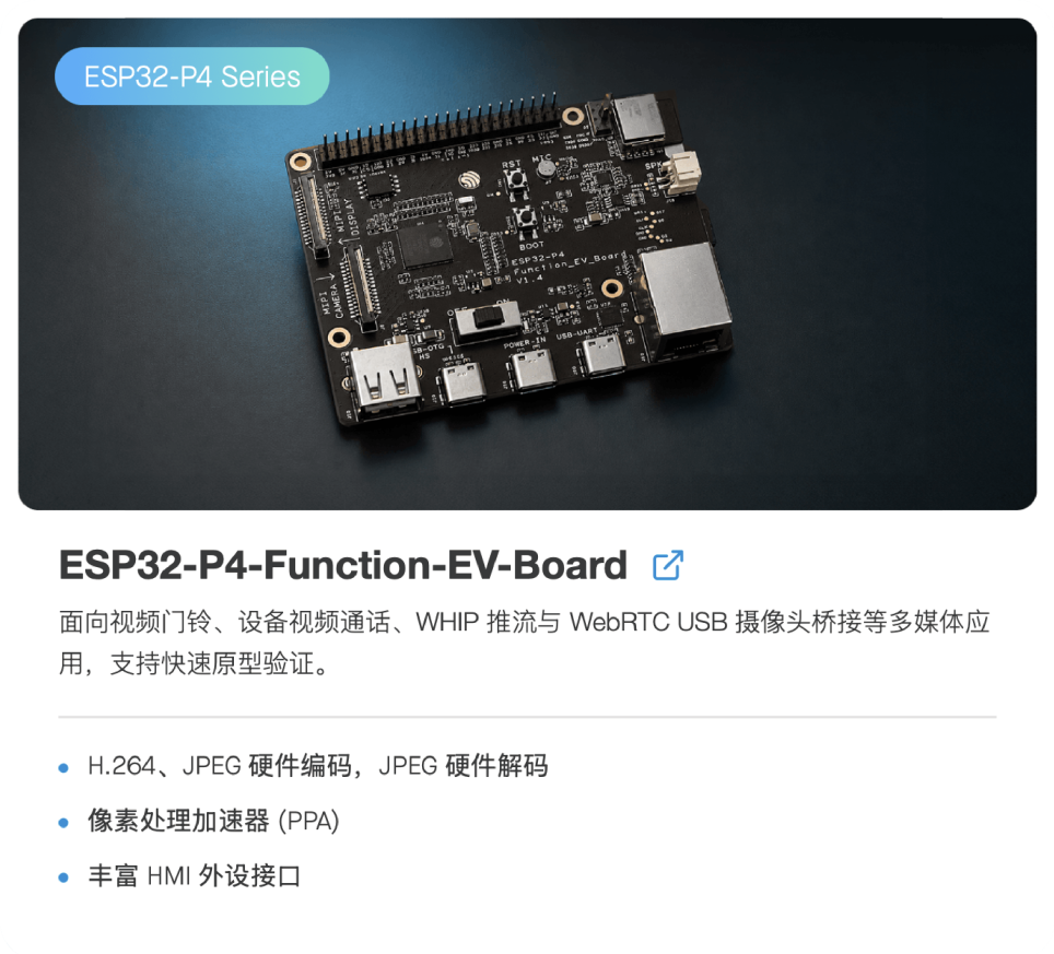

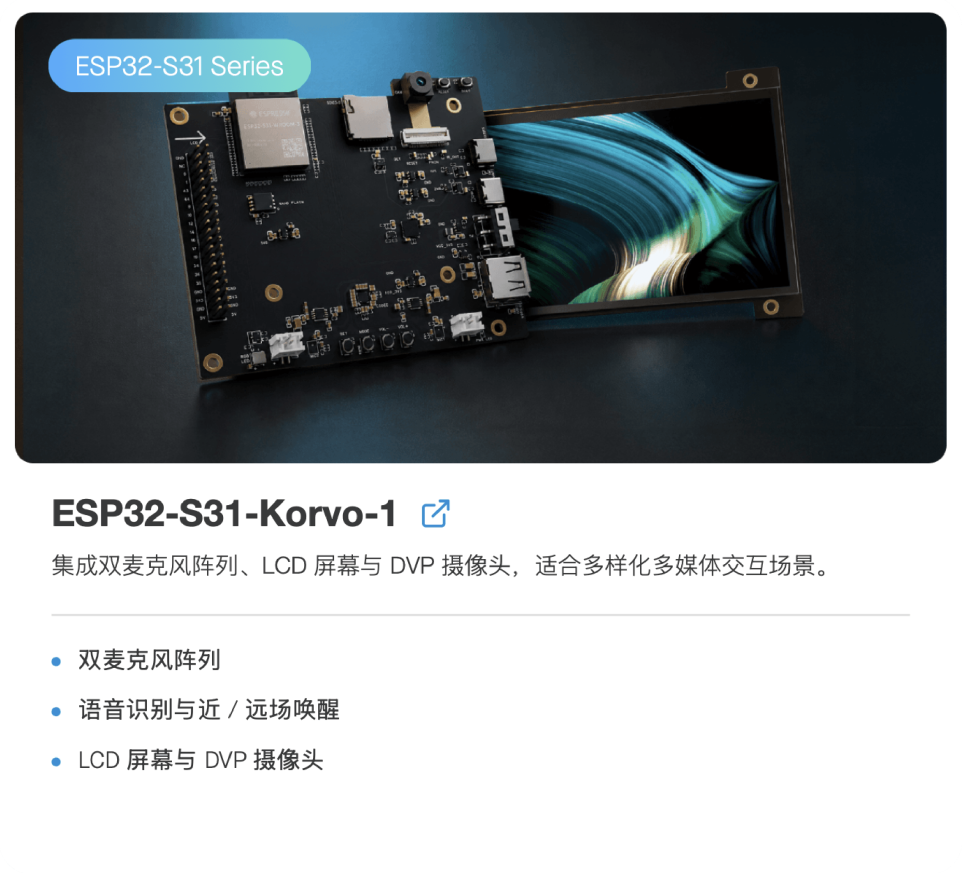

官方推荐
开发板选择
ESP32
ESP32
