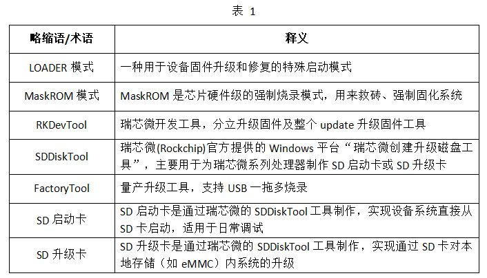

为便于阅读,下表对文档出现的关键术语进行解释;对于广泛认同释义的术语,在此不做注释。

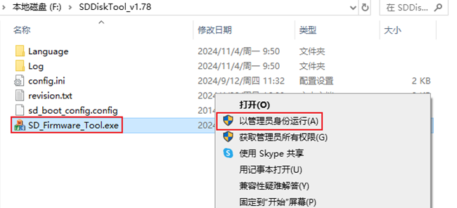

将产品资料“4-软件资料ToolsWindows”目录下的瑞芯微创建升级磁盘工具SDDiskTool_v1.78.zip解压至Windows非中文工作目录下。
右键SD_Firmware_Tool.exe,然后点击“以管理员身份运行(A)”打开工具。

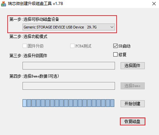

将Micro SD卡通过读卡器插至PC机USB接口,在“第一步:选择可移动设备”中选择可移动磁盘设备,然后点击“恢复磁盘”进行格式化,如下图所示。

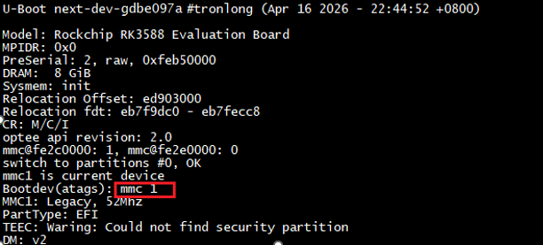

单板机断电,将SD启动卡插至单板机Micro SD卡槽。使用Type-C线连接单板机的DEBUG调试串口到PC机,然后将单板机上电。系统将从SD启动卡启动后自动登录root用户,调试串口终端会打印如下类似启动信息。
备注:系统上电后,由CPU内部BootRom的引导代码依次从eMMC、SD卡、USB接口检测SPL启动程序,从第一个包含SPL启动程序的设备开始启动。SPL启动后,将优先从SD系统卡(非常规SD卡)引导U-Boot镜像,否则,将从原启动设备引导U-Boot镜像。详情请查阅“6-开发参考资料/Rockchip官方参考文档/Common/MMC/”目录下的官方参考文档《Rockchip_Developer_Guide_SD_Boot_CN》。
系统启动后自动登录root用户,调试串口终端会打印如下类似启动信息,"Bootdev(atags):mmc 1"表示从系统启动卡启动。

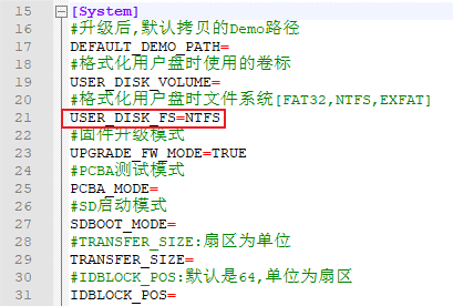

使用SDDiskTool工具包制卡过程中,默认会将Micro SD卡格式化为FAT32格式,而FAT32单文件最大仅支持4GByte。若系统镜像文件超过4GByte,将无法将系统镜像固化至Micro SD卡。

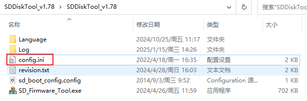

请在工具包如下目录,编辑config.ini配置文件,将默认文件格式由FAT32修改为NTFS格式(最大支持16GByte)。
RK3588RK3588

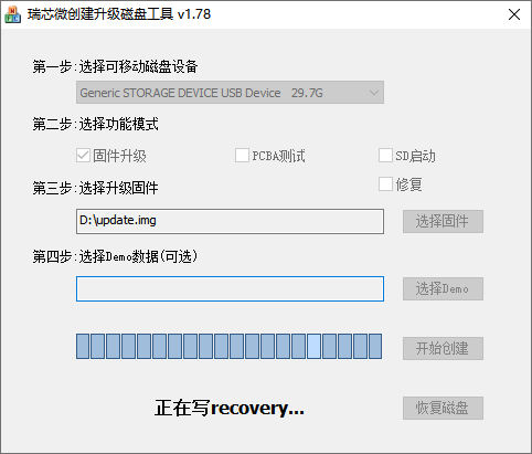

将产品资料“4-软件资料Linuxupdateimgupdateimg-[版本号]”目录下的系统镜像拷贝至非中文路径的目录下。在瑞芯微创建升级磁盘工具的“第二步:选择功能模式”勾选“固件升级”,点击“选择固件”选择目标镜像文件,点击“开始创建”,在弹出的窗口中点击“是(Y)”,制作SD升级卡。
备注:系统镜像名称及版本请以实际情况为准。
RK3588RK3588RK3588
请耐心等待5min左右,在弹出的窗口中点击“确定”,SD升级卡制作完成。
