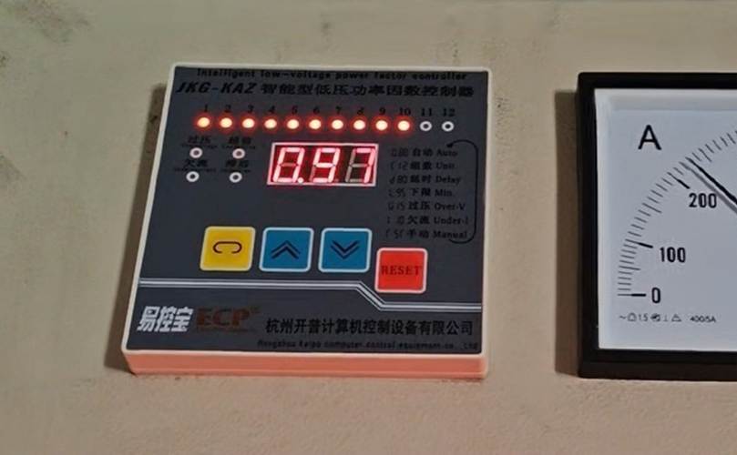

老板之前听设备商推荐,先装了一套高采低补控制器,干了两个月,每月照样扣两三千无功罚款。老板急了,喊我过去排查。
车间主任:“师傅,我们这套高采低补不是直接取高压电流吗?控制器上功率因数看着都 0.99,供电局电表咋还扣钱?”
我到高压柜看了一眼开口CT,又调出后台数据:“你这改造没停电,只能装开口互感器,变压器夜里空载电流特别小,这互感器本身误差就翻倍;再加上高压电流、低压电压采样,变压器绕组天生带相位差,控制器算出来的数据,跟供电局高压计量表根本对不上。”
夜里变压器完全空载,控制器显示功率因数0.98,供电局电表测出来只有0.72;白天光伏满发倒送电,控制器看着补偿到位,月度累计无功还是堆一大堆,罚款自然躲不掉。

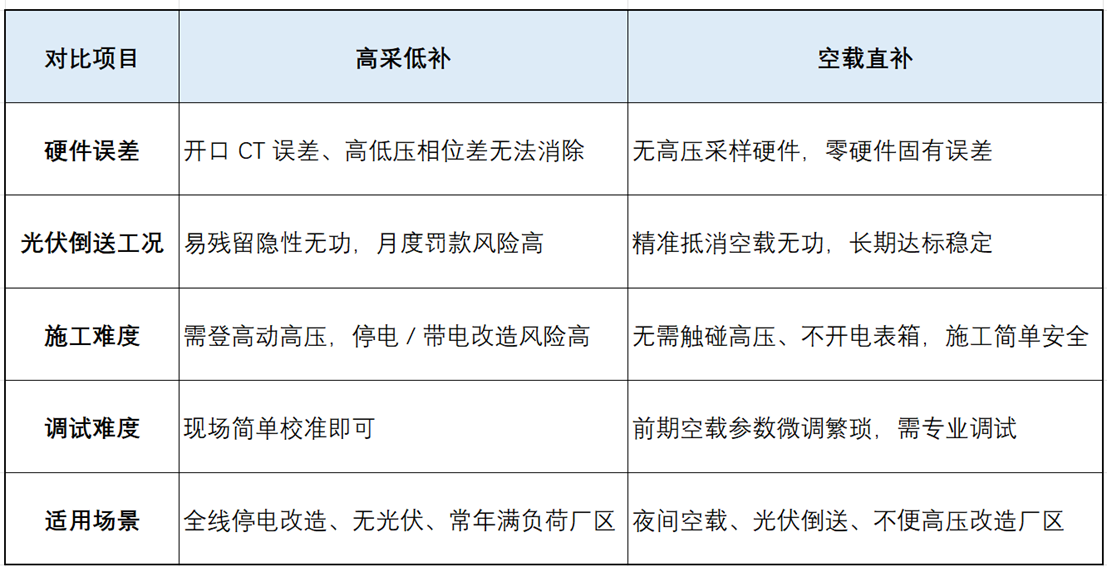

四、两种补偿方案优缺点对比表

1. 厂区高供高计、夜间停工空载、屋顶光伏频繁倒送,而且没法停电改造高压线路,直接选空载直补,一次调试到位,长期不用操心罚款;
2. 厂区常年满负荷生产、无光伏、具备全线停电条件,能安装闭环一体式高压CT,才考虑高采低补;
3. 千万别只看控制器屏幕上的功率因数数值,最终以供电局高压计量表为准,屏幕数值好看不代表不罚款。
