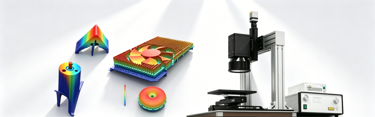

4 激光相干 3D 光学轮廓仪概述
激光相干 3D 光学轮廓仪(Laser Coherent 3D Optical Profilometer)基于白光干涉(White Light Interferometry) 与迈克尔逊激光干涉原理(Michelson Laser Interference Principle),采用非接触式无损检测(Non-Contact Precision Measurement) 模式。

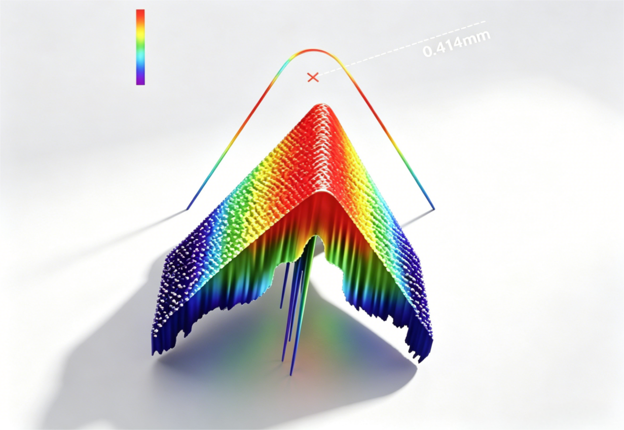

(一)工作原理
高稳定相干光源(High-Stability Coherent Light Source)经分光系统(Beam Splitting System)分为参考光(Reference Light)与探测光(Detection Light);探测光垂直照射被测工件(Workpiece),适配深孔、凹槽、异形型腔等复杂结构;光束反射后形成干涉信号(Interference Signal),系统通过专用算法解析数据,逆向重构工件三维形貌(3D Morphology)与分层深度,实现无死角高精度检测。

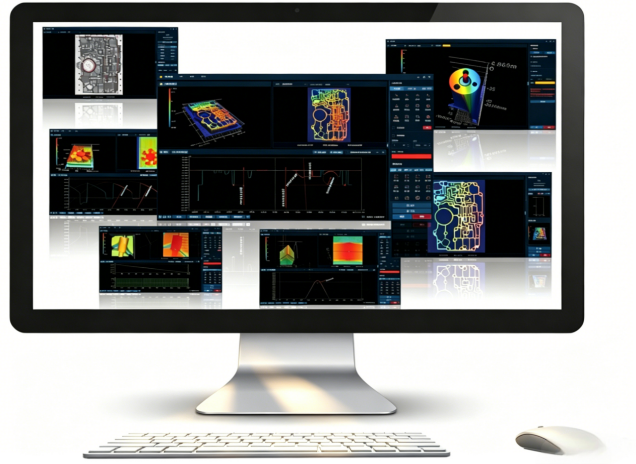

(二)核心技术与性能优势
同轴垂直落射技术(Coaxial Vertical Episcopic Technology),零盲区检测

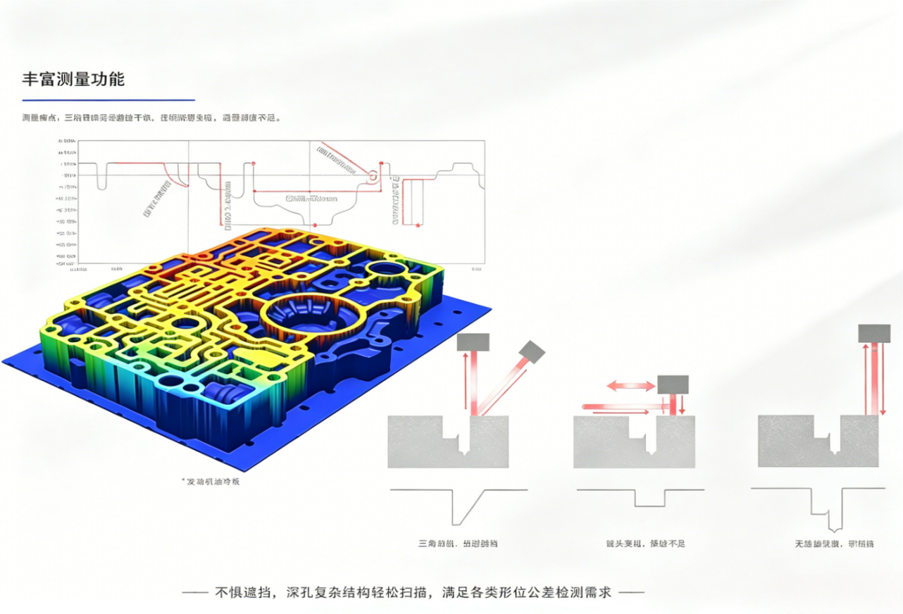

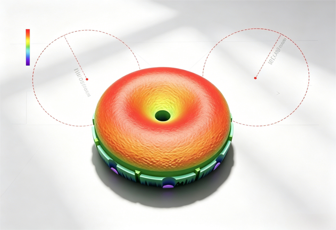

传统三角光学扫描(Triangular Optical Scanning)易产生光线遮挡、阴影盲区;激光共聚焦(Laser Confocal Microscopy, LCM)、景深合成成像(Depth of Field Synthesis Imaging)存在景深不足问题,无法完成高深径比深孔全尺寸检测。同时,弧面检测的斜面效应、钝化 R 值(Passivation R-Value)手动拾取等问题,也会导致测量精度偏低。弧面检测存在斜面效应,成像失真,无法还原工件真实形貌;钝化 R 值(Passivation R-Value)依靠人工拾取,重复测量精度偏低,不满足量产标准。
激光激光
传统设备分辨率不足,复杂结构三维形貌数据偏差较大。

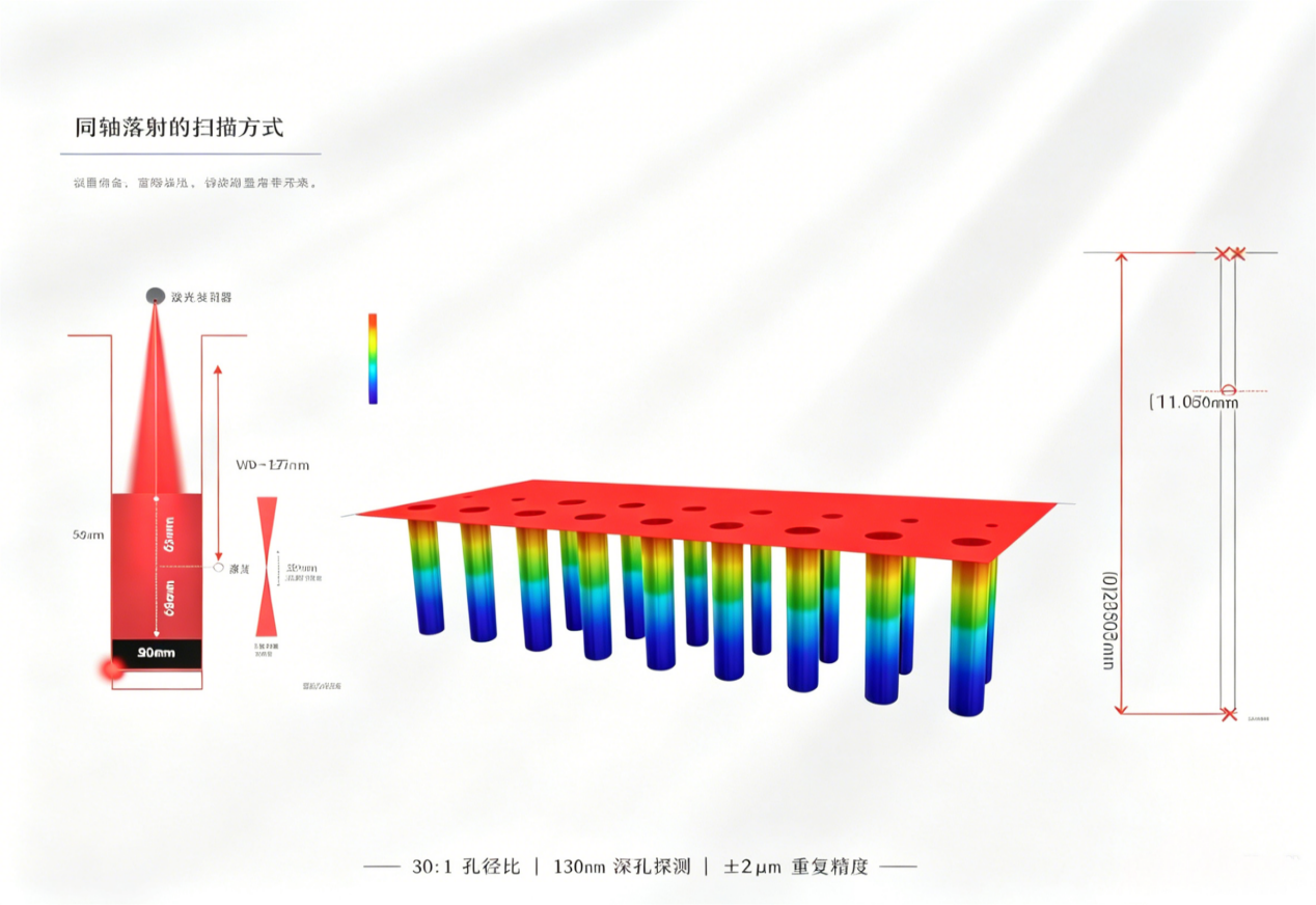

大纵深 + 高精度,突破传统设备局限
设备最大扫描深度(Maximum Scanning Depth) 可达 130mm,Z 轴测量精度(Measurement Accuracy) 为 ±2μm,兼顾大测量行程(Large Measurement Stroke)与纳米级分辨率,可应对高深径比深孔、半导体器件熔深等严苛检测场景,解决传统设备 “大纵深与高精度无法兼顾” 的痛点。
