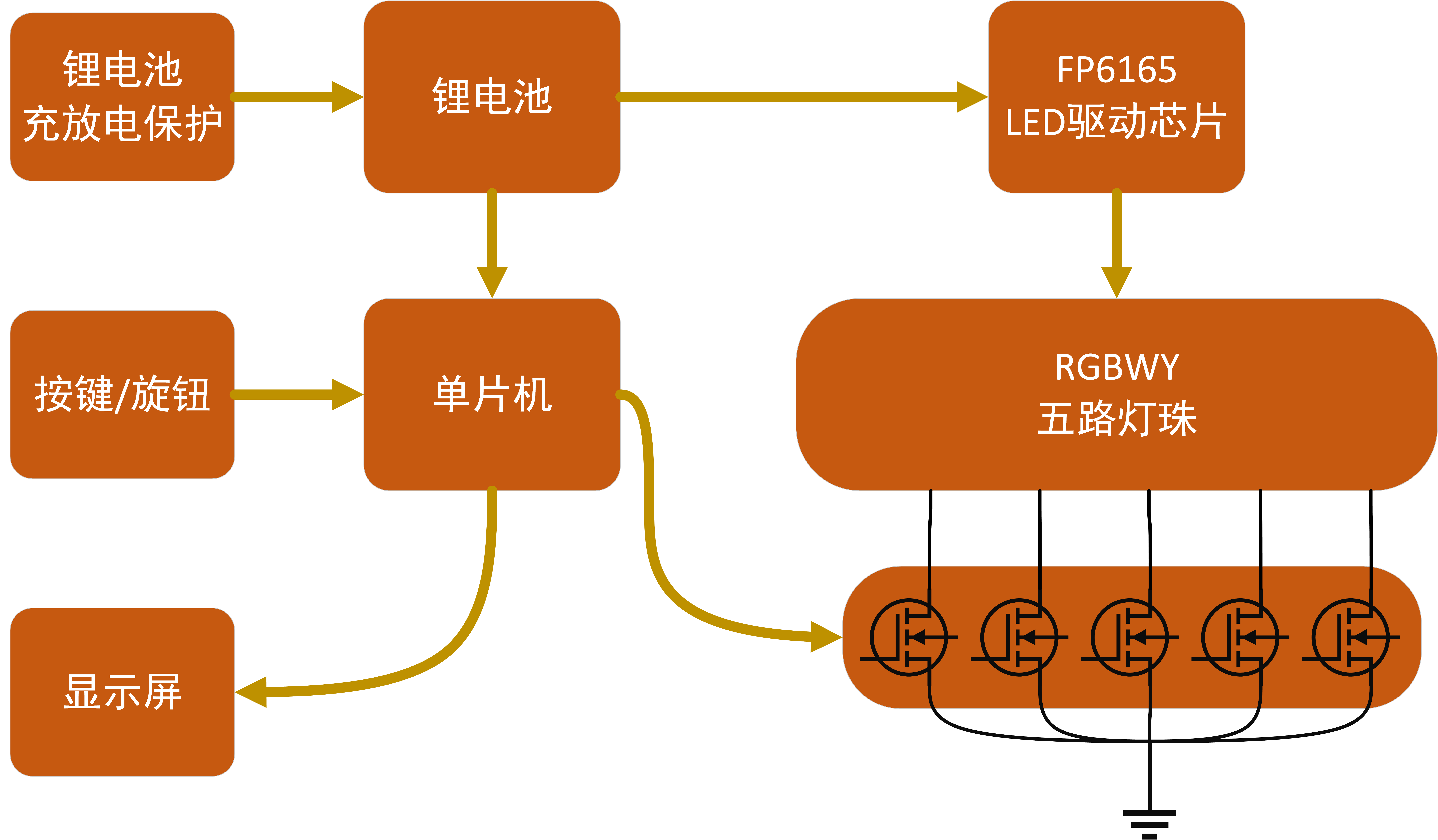

FP6165-五路调光框架图-参考:

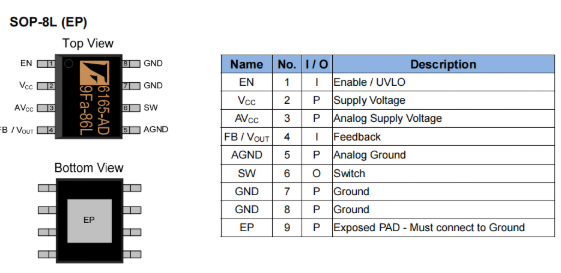

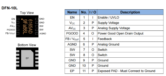

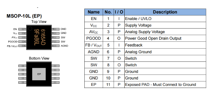

·FP6165具体参数
➢输入电压范围:2.5-5.5V
➢输出电压范围:0.6V-VIN
➢反馈参考电压:0.6V(±2%)
➢输出电流:最大3A
➢占空比输出:0-100%
➢内部固定PWM频率: 1.5MHz
➢低静态电流:100μA
➢内置软启动
➢过温保护
➢封装:MSOP-10L (EP), DFN-10L, SOP-8L (EP)

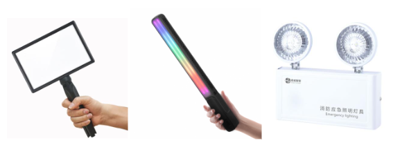

综上,口袋灯发热与亮度衰减现象,原因涉及结构散热、灯珠光效及电源转换效率等多重因素,其中电源方案与设备实际工况的匹配程度对温升和输出稳定性有一定影响。FP6165为一款同步整流降压芯片,输入电压2.5~5.5V,持续输出电流能力达3A,采用小型封装,其导通电阻和开关频率特性有利于降低转换损耗,除了口袋灯还适用于单节锂电池供电的手持补光灯、摄影补光棒及应急照明等便携设备。实际选型时建议结合具体负载特性与整机热管理条件进行综合评估。
