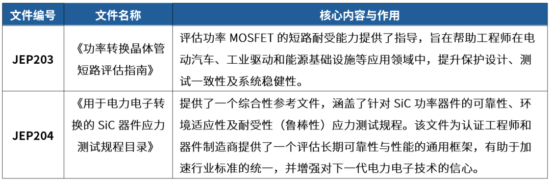

2026年5月,JEDEC固态技术协会宣布发布了专门针对碳化硅(SiC)功率半导体的可靠性应力测试程序目录——JEP204和评估功率MOSFET的短路耐受能力的功率转换晶体管短路评估指南——JEP203。旨在支持碳化硅(SiC)功率半导体的广泛应用,重点在于提升可靠性、安全性和标准化。

JEP203针对的是短路评估
功率MOSFET在桥臂直通、负载短路等异常工况下能扛多久,一直是器件选型里难以标准化的一项:测试电压、初始结温、栅极驱动、杂散电感、关断过压,每一项都会影响结果。
JEP203给出的是评估方法的统一框架,目标是让短路保护设计、测试一致性和系统鲁棒性有据可依。对EV主驱、工业驱动、能源基础设施这类一旦器件失效就可能带来系统级风险的场景,这部分尤其关键。

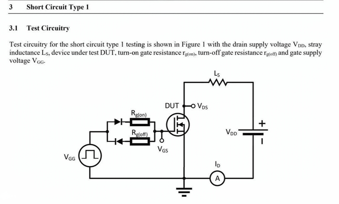

JEP203还把短路场景拆成了三类:Type 1是器件在已有短路负载上开通,也就是“开通时撞上短路”;Type 2A是器件已经带载导通,再通过外部触发开关制造短路;Type 2B则是器件带载导通后,电流沿负载阻抗上升,最终进入短路应力状态。
这个分类的意义在于,它不是泛泛地问“能不能抗短路”,也不是替谁证明“更耐短路”,而是把不同系统故障路径拆开测,或者可以理解为规定“怎么测才算公平”。

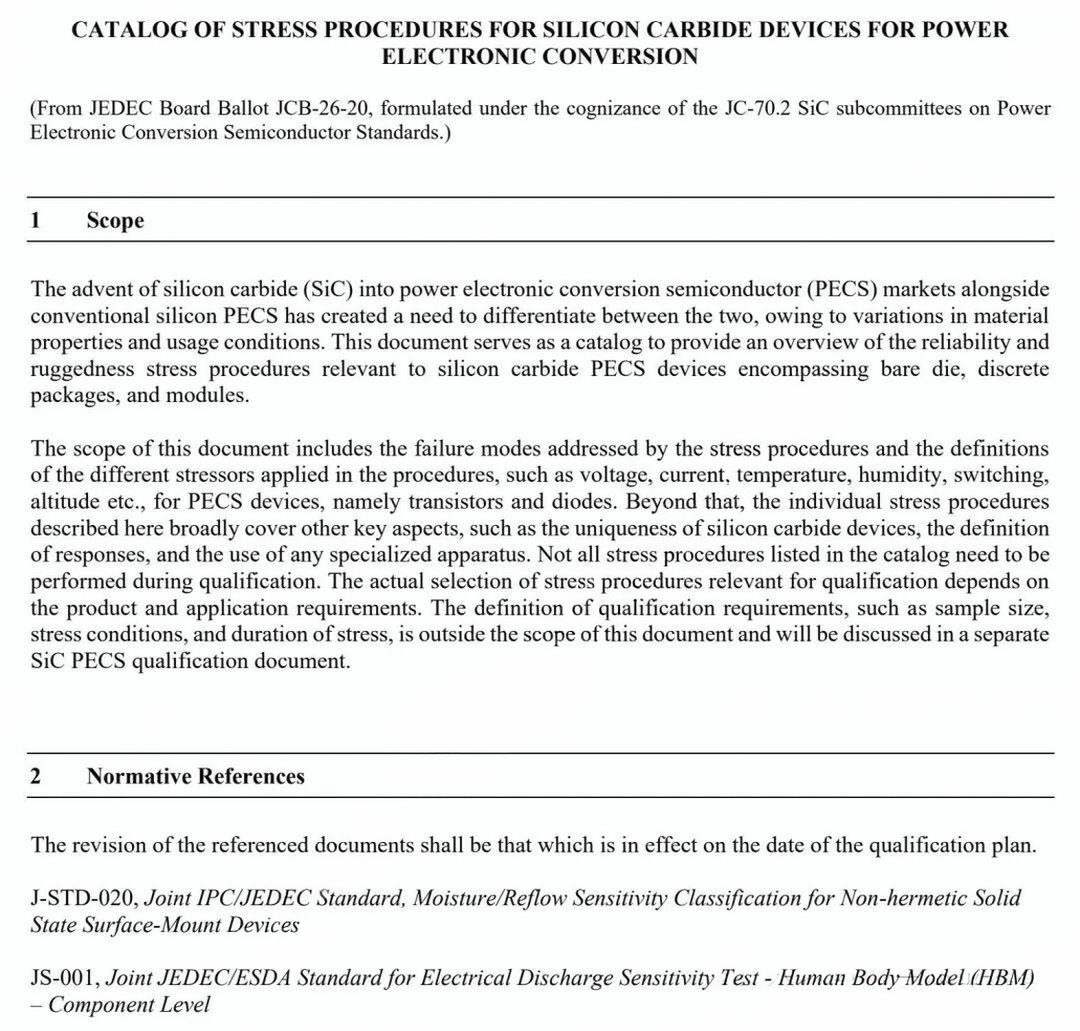

JEP204更像一本“SiC应力测试程序目录”
它不是完整的qualification standard,不直接规定最终认证所需的样本量、应力时间和全部判据,而是把SiC功率器件在可靠性、环境、鲁棒性和封装层面可能涉及的应力程序系统地摆到一张图上。文件也明确说,并不是目录里所有测试都必须在资格认证中执行,实际选择要看产品和应用要求。

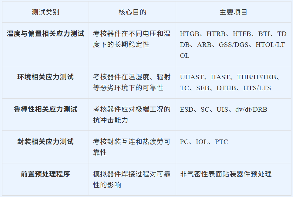

1.系统梳理测试项目
文件首次将SiC晶体管和二极管所需执行的应力试验归纳为五大类,覆盖温度/偏置、环境、鲁棒性、封装及预处理等维度,终结了过去“各自为战”的碎片化局面,为研发和质量人员提供了一份权威的试验总览。
2.聚焦行业痛点难点
JEP204特别标注了“SiC器件特别关注”的项目,如栅极开关不稳定性(GSS/DGS)、双极性退化(HTFB)、动态高温高湿偏置(Dynamic THB)等。这有助于产业链集中资源攻克SiC特有的可靠性瓶颈,避免用传统硅器件的思路“生搬硬套”。
3.提供横向比较标尺
对器件选型和应用方而言,JEP204成为一把统一的“标尺”——不同厂商的SiC产品可以通过试验内容及试验结果横向对比,采购决策和供应商评估有了更清晰的依据。
可以说,JEP204不仅是测试清单,更是行业共识的“路线图”。
一张图看懂JEP204核心框架
这份规范的核心内容,就是把碳化硅器件的所有可靠性测试,分成了5大类22个具体项目,覆盖了从裸片到封装模块的全生命周期可靠性验证。

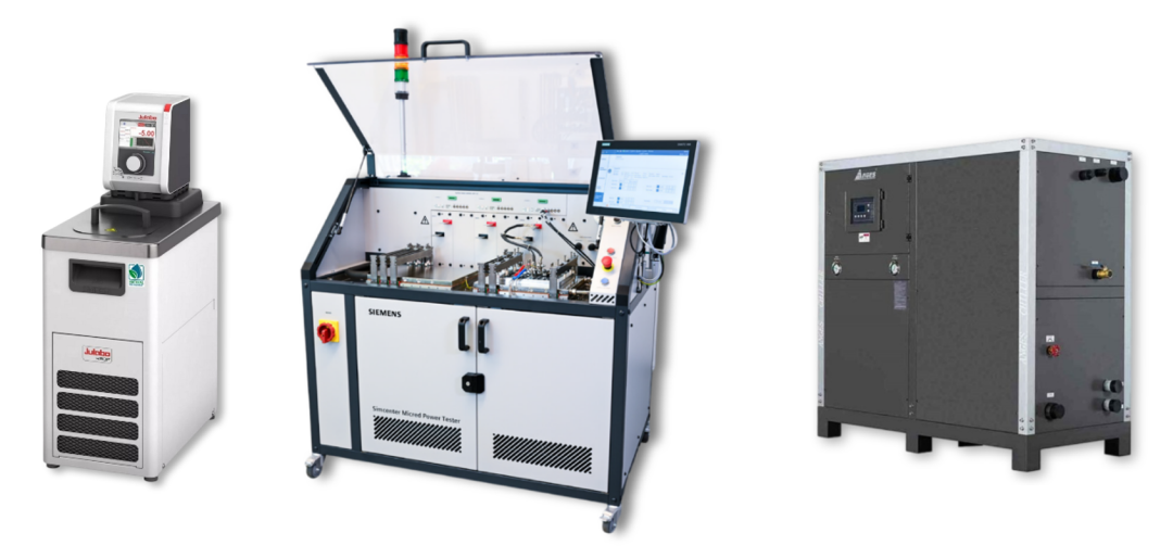

Siemens Micred Power Cycling
专注考核封装互联和热疲劳可靠性
在考核功率半导体器件的封装互联和热疲劳可靠性方面,西门子的功率循环(Power Cycling,PC)测试相比传统的被动热循环(Thermal Cycling)具有显著的优势。
可靠性测试
其核心优势主要体现在以下几个方面:
1.高度还原真实工况,精准模拟内部热梯度
传统的被动热循环测试通常将整个器件置于高温箱中,器件整体几乎处于等温状态,封装内部的温度梯度往往可以忽略不计。而功率循环测试通过让芯片在间歇性通电的过程中自身发热,能够更贴近地模拟器件在实际工作(如电动汽车、新能源逆变器等)中的热分布情况。这种主动加热方式能更好地模拟实际应用中元器件封装内的温度梯度,从而更真实地反映器件在复杂热应力下的老化程度。
2.加速热疲劳累积,高效暴露互联结构瓶颈
功率循环测试利用芯片自发热,在“升温-降温”的周期性过程中,使封装内部热膨胀系数(CTE)不同的材料(如铜、铝、焊料、硅等)界面产生剧烈的热机械应力。这种周期性的热应力能够加速焊料疲劳分层、键合线脱落及金属化层重构等热疲劳损伤机制。研究表明,在相同的寿命评估下,功率循环测试给出的特征寿命通常比热循环测试长45%,这意味着热循环测试往往过于保守,而功率循环能更准确地揭示功率器件的结构瓶颈。
3.支持分级考核,精确定位不同层级的失效机理
依据测试时间常数,功率循环测试(如AQG324标准)可灵活分为秒级(PCsec)和分钟级(PCmin),从而实现对封装不同互联层级的精准考核:
秒级功率循环(PCsec):由于通断时间短,热量集中于芯片表层,外壳温度变化缓慢。该模式主要考核芯片层面的互连可靠性,重点暴露芯片内部金属化层退化以及键合线(Bond Wire)的脱落或断裂。
分钟级功率循环(PCmin):由于开关周期较长,热量充分传导,外壳温度波动显著。该模式主要考核模块层面的互连可靠性,重点暴露芯片与基板、基板与底板之间的焊料层疲劳开裂或DCB(陶瓷覆铜板)裂痕。
4.结合电学参数在线监测,实现失效早期预警
在功率循环测试过程中,系统可以实时、非破坏性地监测器件的结温变化(ΔTj)、结壳热阻(Rthjc)以及导通压降(Vce)等关键参数。例如,当监测到导通压降(Vce)上升超过5%时,通常表明键合线发生了失效;而当结壳热阻(Rthjc)上升超过20%时,则表明芯片与底板之间的粘结层(焊料层)出现了疲劳开裂。这种在线监测机制能够在灾难性失效发生前,精准定位诸如基板焊锡脱层或引线键合疲劳等早期老化问题,为器件寿命预测和结构优化提供可靠的数据支撑。
