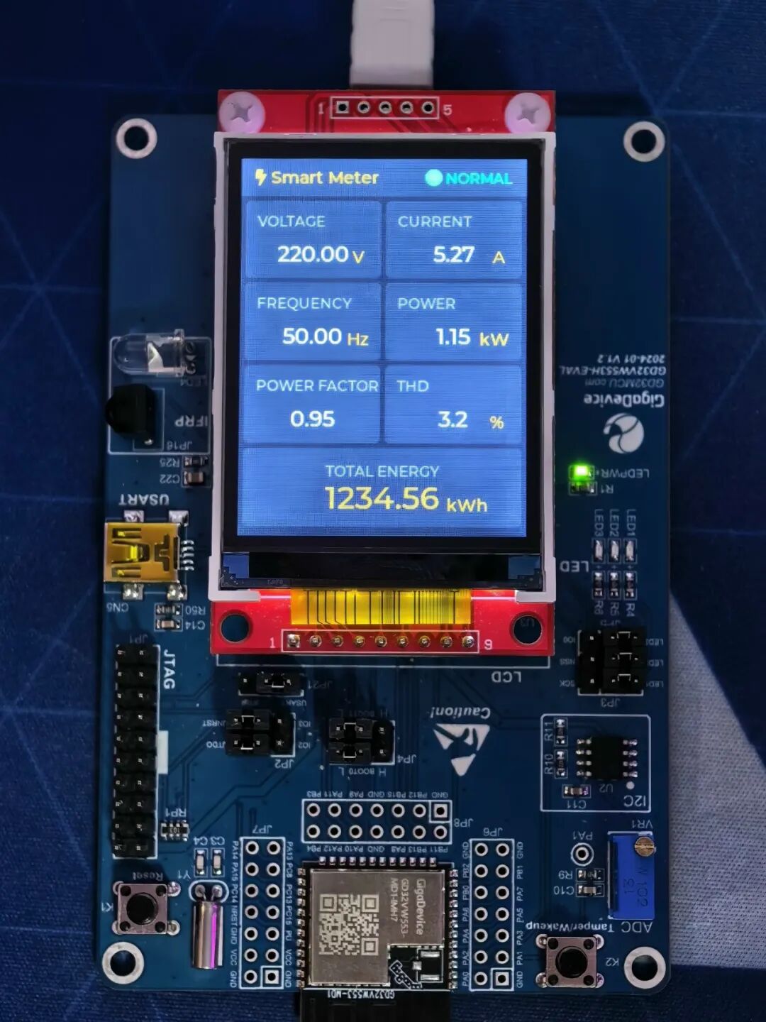

实物照片:

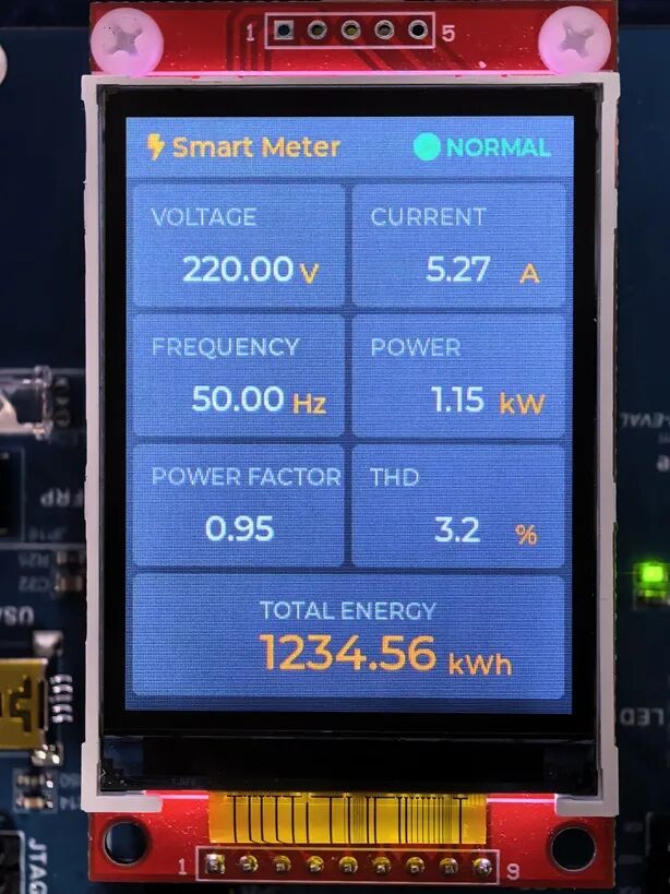

界面采用卡片式布局,顶部状态栏显示运行状态,橙色灰色UI, 整体风格简洁清晰,适合工业仪表场景。
ADC采样对数据的实时性要求较高,LVGL刷新数据能够达到很好的显示效果。
