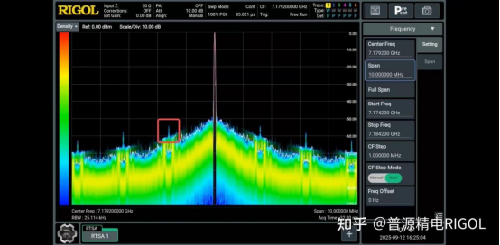

痛点三:微弱干扰——隐藏在噪声下的“定时炸弹”
来自电源或数字电路的微弱干扰常淹没在相位噪声基底中,难以被发现。
传统瓶颈:为降低噪声开启平均(Averaging)功能时,非相干的微弱干扰往往会被当作噪声一同“平均”掉,导致误判。
RTSA方案:RTSA的密度图能根据信号出现的概率累积显示亮度。即使干扰信号低于噪声基底,只要反复出现,就会形成清晰的“热点”,帮助工程师从噪声中“捞出”确定性干扰。
pll
上述两个动图分别为LMX2820的参考时钟添加微扰状态下,RTSA与GPSA模式下观测情况,从中可以看出在RTSA模式下除了可以观察到信号具有幅度变化外,还能观察到信号抖动变化的瞬间,而在GPSA模式下只能观测到信号幅度产生了变化。
▲ RTSA
▲ GPSA
上述两个动图分别为LMX2820的电源添加噪声情况下,RTSA与GPSA模式下观测情况,从中可以看出在RTSA模式下除了可以观察到信号具有明显的瞬间抖动,而在GPSA模式信号并未观察到变化。
