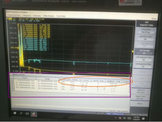

以上的这几种扫描扫描方式在测试中都有可能用到,Segment分段扫描可能不好理解,但是通过下面的介绍,就会了解得到这种扫描方式的灵活和强大之处。
Segment扫描,可以设置两个或两个以上的频率范围,每个频率范围都可以称之为一个分段Segment(只有频率分段,其他参数不能做分段),在每个分段中可以设置不同的扫描点数、OSC电平、DC Bias、测试时间、扫描延时、扫描时间.
下图中是我设置了4个频率分段扫描,在每个分段中,可以设置其他的测试参数,来完成不同的测试需要。比如想在哪个分段中设置不同的扫描点数,大的扫描点数可以提高测试的分辨率,小的扫描点数可以快速扫描。
阻抗分析仪

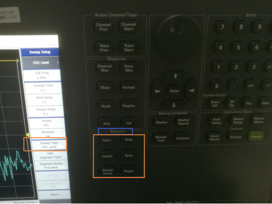

频率设置:在Stimulus的菜单键下,可以用Start,Stop来设置开始和截止频率;或者用Center中心频率以及频率范围Span表征都可以。
OSC Level激励信号电平设置:进入Sweep Setup的菜单键中,显示屏右侧的软按键列表中,第一个就是OSC level,点击这个软按键后,进入到电平设置菜单。默认是Voltage Level电压值,在这个界面中,只要更改OSC Unit为Power或Current ,激励信号电平就可以设置为功率dBm和电流mA。
DC Bias直流偏置的设置:订购了选件001之后,进入Sweep Setup菜单之后,软按键列表中DC Bias State状态可以设置为On,DC Bias才可以设置。没有001选件, DC Bias和DC Bias State皆为灰色显示,不能做任何设置。

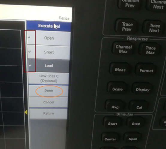

先进入面板中的按键Cal ,选择“Accessory”,选择使用的夹具型号,如16192A.然后在仪器的显示屏的软面板上选择Calibration,再选择Execute Cal,对E4991B 自带的 Test Head 端口做校准。校准件用仪器自带的16195B校准套件,分别和端口连接上Open,Short,Load校准件,点击open做开路校准,校准完成后会在open按键上打勾,其他的校准类似。三项校准完成,在Low Loss Capacitor下方的灰色的Done按键自动变成亮色的显示,并且按下Done。至此,Test Head 端口校准完成。
一般测试时,低损耗的电容可以不同做校准。而在一些高频范围对低损耗器件测试时,可以做电容的校准,以保证更好的测试结果。
校准完成后的显示如下:

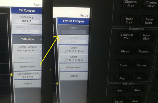

接着上一个步骤中,按下Done之后,选择Return返回到上一级菜单,菜单中第一个的软按键“Correction”自动切换“ON”。再按软按键return 返回之前的Cal 界面。也可以直接按面板上的按键Cal,重新进入校准界面。
然后选择夹具补偿Fixture Compen,进入夹具补偿界面。 一般来说,客户购买了是徳科技的夹具,夹具的补偿可以只做Open和Short补偿即可。
阻抗分析仪
Open补偿,即让夹具的两个测试电极或触点呈开路状态,再选中亮色的Open软按键,接着仪器会响一声,进行开路补偿,然后最上方灰色的Open状态会从OFF切换为ON。
Short补偿,让夹具的两个测试电极或触点用短路片或短路线连接,使得夹具电极呈短路连接,再点击亮色的软按键Short,软面板上的灰色Short的状态也会从OFF切换为ON。
做完以上的操作之后, 夹具补偿完成,接着就可以对被测件做测试了。

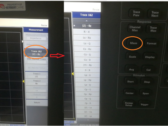

样品连接上夹具,点击面板上的按键 Meas,进行测试功能的选择,仪器默认是Z-Theta即阻抗和损耗角的测试,如果要测试电容或其他参数,点击下图中Trace 1&2,可以选择其他测试功能。
阻抗分析仪
如下图,显示为R-X的测试曲线,有时候在屏幕中看不到测试曲线,这时可能是测试曲线超出了显示屏当前的显示范围。这时点击面板上的按键Scale,再选择Auto Scale ALL ,可以对所有的显示曲线做自动定标的调整, 使得测试曲线的很好地显示出来,这个功能比较好用。
如果您不想自动定标, 那么就自行设置。如对Scale/Div,Reference Position,Reference Value等参数来调节,相对麻烦一些。
