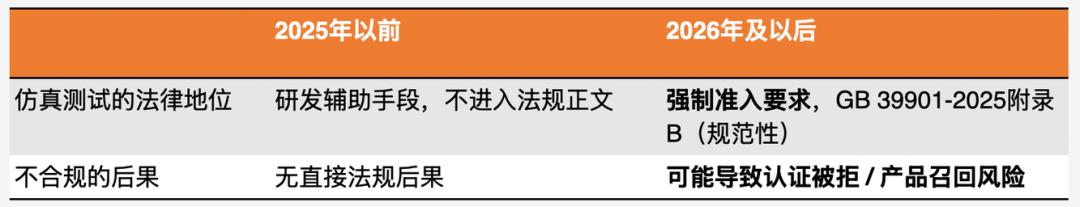

一、仿真测试法律地位彻底升级
2026年是ADAS仿真合规的核心分水岭,相较于往年,仿真测试的合规属性责任边界发生颠覆性改变,也是所有企业合规建设的认知基础。
仿真测试
自2026年起,GB 39901-2025将仿真试验纳入规范性要求(附录B),仿真验证成果已不再仅是企业内部研发资料,而成为支撑产品符合强制性标准的重要技术文件。在型式认证、产品一致性核查及事故调查等场景中,相关仿真报告可能作为关键技术依据接受审核。若仿真验证不能证明符合标准要求,可能影响型式认证通过,并增加后续监管和产品召回风险。

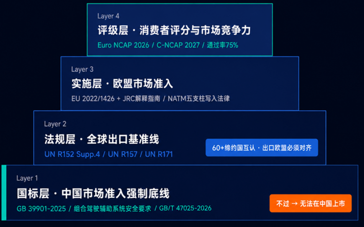

二、全球四层合规体系与标准定位
明确核心认知后,需搭建完整的全球合规视野。当前ADAS仿真领域形成四层金字塔合规架构,从市场准入底线到市场竞争力评级层层约束,清晰界定了国内上市与海外出口的合规优先级。
仿真测试
底层为国标层,依托三大国内标准筑牢上市准入底线;中层为UN法规层,是60+缔约国互认的出海基准;上层为欧盟实施层,明确虚拟测试法定落地框架;顶层为NCAP评级层,虽非强制法规,但直接决定产品市场口碑与竞争力。

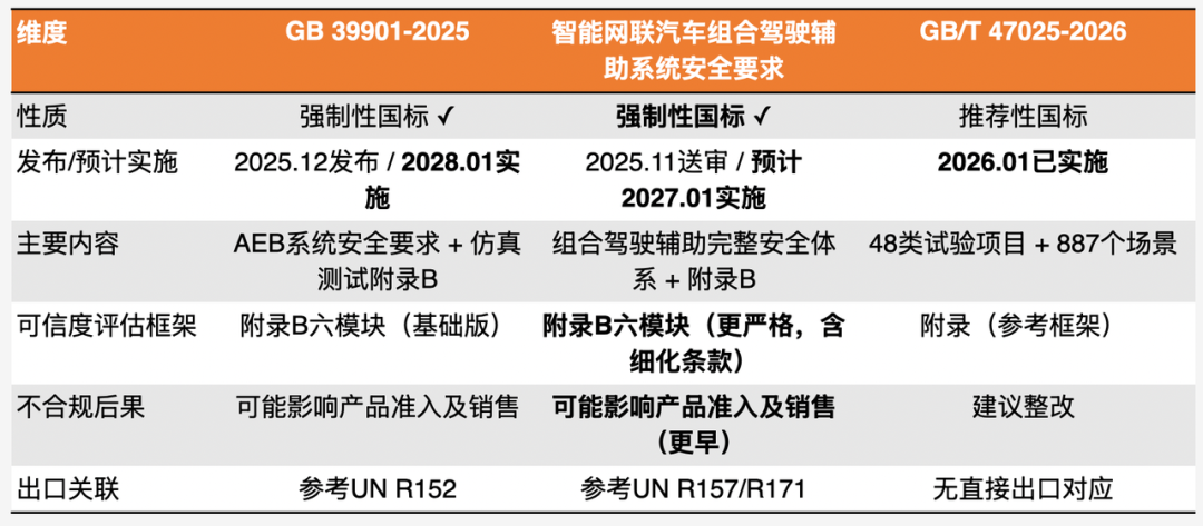

国内“1+1+1”标准体系
国内三大标准各司其职、互为补充,且严苛程度、落地时间差异显著,直接决定企业的合规建设优先级:
仿真测试
GB 39901-2025(强制国标):2028年1月实施,聚焦AEB系统安全,明确仿真测试基础准入要求;
《智能网联汽车组合驾驶辅助系统安全要求》(强制国标):2027年1月落地,适配L2+组合驾驶辅助功能,是目前国内最严苛的合规标准;
GB/T 47025-2026(推荐国标):已正式实施,划定48类试验、887个标准化场景,是仿真测试的核心工程依据。
为规避二次返工,行业最优策略为:以2027年落地的严苛强标为核心搭建合规体系,可向下兼容2028年GB 39901全部要求。
国际法规与NCAP测评体系
海外合规核心依托UN三大法规,是车型出口欧盟的硬性门槛:UN R152 Supp.4明确物理测试占比不低于30%,是乘用车出海核心准则;R157、R171分别适配L3高阶辅助、L2+驾驶辅助,界定了海外虚拟测试边界。
与此同时,NCAP测评持续倒逼产品升级。Euro NCAP 2026开放虚拟测试,要求仿真实车通过率≥75%;C-NCAP 2027新增复杂场景与虚拟评分项,仿真实车相关性需≥0.85,整体测评难度大幅提升。

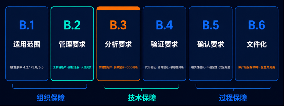

国内合规的核心抓手为《智能网联汽车组合驾驶辅助系统安全要求》附录B,该框架相较于GB 39901全面升级,涵盖组织、技术、过程三大保障维度,是企业合规落地的核心依据。
仿真测试
附录B包含六大核心模块,形成完整合规闭环:B.1界定测试边界,B.2规范工具链管理、B.3完成场景风险分级、B.4-B.5实现仿真验证与实车校验、B.6落实全生命周期归档,新增强制第三方审查、停产后10年档案留存两大硬性要求。
实操痛点来看,四大模块最易出现合规漏洞
B.3关键性评估矩阵:需按“危害严重度+触发概率”完成场景分级,高风险场景必须双验证、低风险场景需留存判定依据;
B.2工具链管理:所有随机场景需固定种子、全程可复现,工具版本、授权资质必须完整留档;
B.5相关性确认:国内暂无统一阈值,企业需参考ISO、TÜV行业基准自定义KPI偏差标准并留档说明;
B.6文件归档:需搭建八大类合规档案,满足长期抽查、防篡改要求。

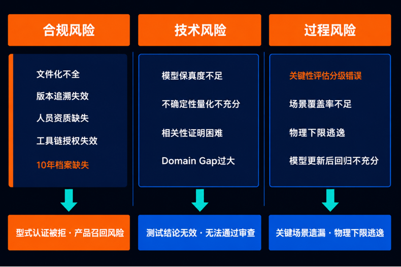

五、高频风险点与应对策略
实践中,四个合规失效点最为常见且事后难以补救。
仿真测试
工具链版本记录缺失是最高频的漏洞。仿真软件升级后若未同步更新合规档案,全部历史测试结果的法律效力即告存疑。应对方案是建立版本变更日志与合规同步触发机制。
随机模型未记录种子值紧随其后。B.2.5条要求含随机性的模型须固定随机种子并确保结果完全可复现。工程师习惯让仿真工具"自动随机"以覆盖更多参数空间,但未记录种子值意味着结果无法复现,整批测试在法律意义上无效。解决方案是在仿真调度层建立种子注册表,自动写入测试日志。
第三方模型缺乏正版授权证明会可能会直接导致工具链整体可信度受损。应对方案是在采购前完成授权审查并留存证明文件。
产品停产后档案保存不足10年,可能导致多年后型式认证抽查时无法提供历史数据。应对方案是选择具备长期数据访问保证的仿真平台,并在合同中明确数据可读性条款。
此外,相关性阈值这一当前法规文本中最大的工程不确定性——企业须自行定义阈值并说明依据——建议参照ISO TS 18571或VIVALDI框架的行业基准,而非凭空自定义,以避免主管部门认为阈值过低而要求重新验证。
