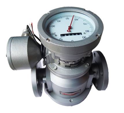

腰轮流量计
| 现象 | 原因 | 处理措施 |
| 腰轮不转 |
1.脏物卡死管道。 2.被测液体凝固。 |
1.清洗管道,过滤器和流量计。2.溶解液体。 |
| 腰轮转动而指针不动或时走时停 | 1.表头拔叉脱节。表头变速器进入脏物。2.指针或计数器卡死。3.变速器有脱节。 | 将表头拆下,用手转动拔叉,仪表转动灵,则表头与轴的拔销脱节;如果不是,应逐级检查。 |
| 转向密封联结轴漏油 | 密封填料磨损 | 拧紧压盖或更换填料。 |
| 器差补偿及小流量误差偏负 | 腰轮与壳体相碰,因轴承磨损,或因固定驱动齿轮主体变位。 | 更换轴承,检查驱动齿轮,轮体是否转动,固定齿轮的螺钉是否松动。 |
| 误差变化大 |
1.液体脉动较大。 2.含有气体。 |
1.减少脉动。 2.加消气器。 |

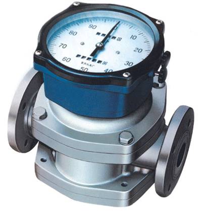

椭圆齿轮流量计
| 现象 | 原因 | 处理措施 |
| 转子不转动 | 1.过滤器堵塞。2.杂质进入流量计使转子卡死。 | 1.清洗过滤器。2.检查过滤网有无损坏和清洗流量计内部。 |
| 转子转动正常而计数器不计数 | 1.变速齿轮啮合不良。2.各连接部分脱铆或销子脱落。 |
1.卸下计数器,检查各级变速器和计数器。 2.不要使磁性联轴器承受过大的转矩,否则因产生错极而去磁。 |
| 机械密封联轴器泄漏 | 1.压盖过松。2.填料磨损。 | 更换密封填料,加填密封油。 |
| 指示值小于实际值 | 1.流量超出规定范围。2.介质粘度偏小。3.转子等转动部分不灵活。 | 1.使流量在规定范围内运行或换流量计规格。2.重新标定,更换调整齿轮对其进行修正。3.检查转子,轴承,驱动齿轮等,更换磨损零件。 |
| 指示值大于实际值 | 1.流量有大的脉动。2.介质内混入气体。3.介质粘度偏大。 | 1.减少管路中流量的脉动。2.加装除气器。3.重新标定,更换调整齿轮对,对其进行修正。 |

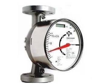

3、金属浮子流量计
| 现象 | 原因 | 处理措施 |
| 浮子流量计指针抖动 |
1.介质脉动。 2.气压不稳。 |
1.加大阻尼。 2.采用稳压或稳流装置。 |
| 指针停到某一位置不动 |
1.开启阀门过快,浮子卡死。 2.浮子导向杆与止动环不同心。 |
1.减慢开阀速度。 2.拆下仪表调整。 |
| 测量误差大 |
1.安装不符合要求。 2.液体介质的密度变化较大。 3.温度压力影响较大。 4.管道震动。 |
1.垂直或水平安装倾角不大于20度 。 2.计算误差修正系数,乘以读数换成真实流量。 3.采用温压补偿。 4.找专业人员调整部件位置。 |

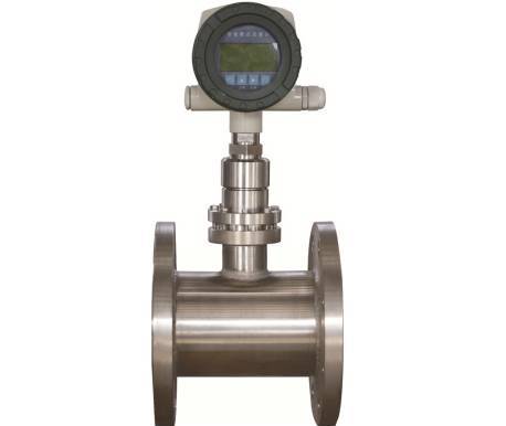

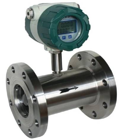

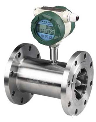

4、涡轮流量计
| 现象 | 原因 | 处理措施 |
| 流体正常流动时无显示 |
1.电源线、保险丝等有断路或接触不良。 2.显示仪内部接触不良。 3.线圈有断线。 4.传感器流通通道内部有故障。 |
1.用欧姆表排查。 2.采用替换“备用版”法检查。 3.检查线圈有无断线或焊点脱焊。 4.去除传感器异物,并清洗或更换损坏零件。 |
| 流量显示逐渐下降 |
1.过滤器堵塞。 2.传感器管段上的阀门阀芯松动,阀门开度减少。 3.传感器叶轮受杂物阻碍或轴承间隙进入异物,阻力增加。 |
1.清理过滤器。 2.从阀门手轮调节是否有效判断阀芯是否松动。 3.卸下传感器清除杂物,必要时重新校验。 |
| 流体不流动,流量显示不为零 |
1.传输线屏蔽接地不良。 2.管道振动,叶轮随之抖动。 3.截止阀关闭不严。 4.显示仪内部线路板之间或电子元件变质损坏。 |
1.检查是否良好接地。 2.加固管线,或在传感器前后加装支架防止振动 。 3.检修或更换阀。 4.采取“短路法”或逐项检查,判断干扰源,查出故障点。 |
| 显示仪示值与经验评估值差异显著 |
1.传感器流通通道内部故障。 2.传感器背压不足,出现气穴,影响叶轮旋转。 3.管道流动方面的原因。 4.显示仪内部故障。 5.检测器中永磁材料元件时效失磁。 6.传感器流过的实际流量已超出规定范围。 |
1-4.查出故障原因,针对具体原因寻找对策。 5.更换失磁元件。 6.更换合适的传感器。 |

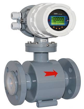

5、电磁流量计
| 现象 | 原因 | 处理措施 |
| 仪表无流量信号输出 |
1.仪表供电不正常。 2.电缆连接不正常。 3.液体流动状况不符合要求。 4.传感器零部件损坏或测量内壁有附着层。 5.转换器元器件损坏。 |
1.检查电源线路板输出各路电压是否正常。 2.正确连接电缆。 3.检查液体流动方向和管内液体是否充满。 4.定期进行清理覆盖的液体结疤层。 5.更换损坏的元器件。 |
| 输出值波动 |
1.外界杂散电流等产生的电磁干扰。 2.管道未充满液体或液体中含有气泡。 3.流量计的电源板松动。 |
1.检查仪表运行环境是否有大型电器或电焊机在工作。 2.使液体满管或气泡平复。 3.将流量计拆卸开,重新固定好电路板。 |
| 流量测量值与实际值不符 |
1.变送器电路板故障。 2.液体流速过低,含有微小气泡。 3.信号电缆连接不好。 4.转换器的参数设定值不准确。 |
1.检查变送器电路板是否完好。 2.保证管道内被测液体的流速在最低流量界限值之上。 3.检查信号电缆连接和电缆的绝缘性能是否完好。 4.重新对转换器设定值进行设定,并对转换器的零点、满度值进行校验。 |
| 输出信号超量程 |
1.信号电缆接线出现错误。 2.转换器的参数设定不正确。 3.转换器与传感器型号不配套。 |
1.检查信号回路连接情况。 2.检查转换器的各参数设定和零点、满度是否符合要求。 3.调换转换器与传感器的型号。 |

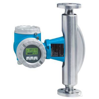

7、质量流量计
| 现象 | 原因 | 处理措施 |
| 瞬时流量恒示最大值 |
1.电缆线断开或传感器损坏。 2.变送器内的保险管烧坏。 3.传感器测量管堵塞 |
1.更换电缆或更换传感器。 2.更换保险管。 3.疏通后,轻拍传感器外壳,再测量交、直流电压,仍不成功,则安装应力太大,重新安装。 |
| 流量增加时,流量计指示负向增加 | 传感器流向与外壳指示流向相反,信号线接反。 | 改变安装方向,改变信号线接线。 |
| 流体流动时,流量显示正负跳动,跳动范围较大且有时维持负最大值 |
1.电源交直流屏蔽线接地大于4Ω。 2.管路振动。 3.流体有气液两相组分。 4.变送器周围有强磁场或射频干扰。 |
1.重新接地。 2.将与流量计的连接管道改为金属软管连接。 3.在流量计上方管道开孔,并安装阀门,用来排放气相组分。 4.改变变送器周围环境。 |
