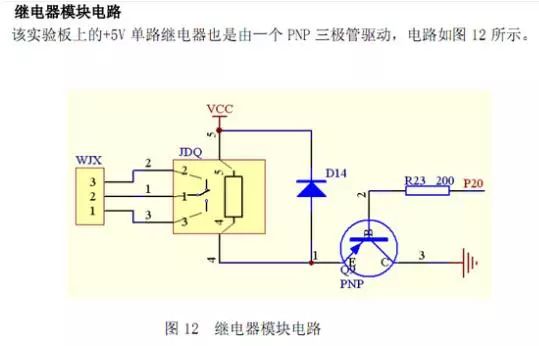

图上还有一个东西,是保护二极管,如果不需要深入理解的话,你大可不必追就为什么有它存在,但是一定得记住,只要是用三极管驱动继电器的场合,一般都有它的存在.需要特别注意的是它的接法:并联在继电器两端 阴极一定是接Vcc
下附我学习的STC8052RC单片机上的继电器模块电路
三极管
