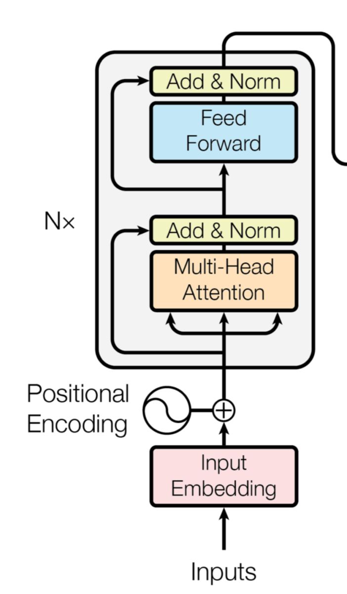

BERT模型沿袭了GPT模型的结构,采用[Transfomer](https://arxiv.org/abs/1706.03762)的编码器作为主体模型结构。Transformer舍弃了RNN的循环式网络结构,完全基于注意力机制来对一段文本进行建模。

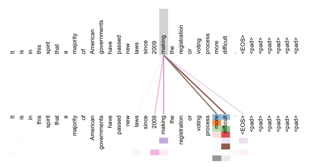

Transformer所使用的注意力机制的核心思想是去计算一句话中的每个词对于这句话中所有词的相互关系,然后认为这些词与词之间的相互关系在一定程度上反应了这句话中不同词之间的关联性以及重要程度。因此再利用这些相互关系来调整每个词的重要性(权重)就可以获得每个词新的表达。这个新的表征不但蕴含了该词本身,还蕴含了其他词与这个词的关系,因此和单纯的词向量相比是一个更加全局的表达。
Transformer通过对输入的文本不断进行这样的注意力机制层和普通的非线性层交叠来得到最终的文本表达。
Transformer的注意力层得到的词-词之间关系
