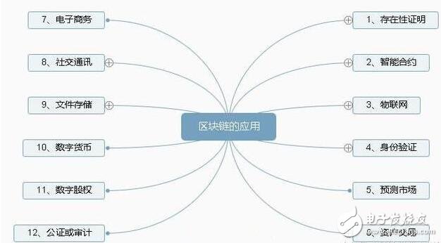

近两年来,滴滴与uber之间的互联网租车争夺战,将“共享经济”推到了风口浪尖。这种个人与个人之间直接共享闲置资产的方式将通过区块链更加流行。因为区块链网络作为一个去信任去中心网络,让人们摆脱了个人与个人之间的信任危机以及中心化的非市场化运作。比如法国一个去中心化的叫车平台Arade City,司机与乘客直接交易。
而我们公司现在也正在做一个共享用户闲置磁盘空间的区块链应用平台。我们相信,唯数据与空间不可辜负,基于区块链技术,可让闲置的空间存储可被信任的加密数据。数据可以是用户自己的照片视频,也可以是某组织的业务数据。
而对大数据分析来说,现有的大数据应用,数据都是存在一个中心化的厂商手里,谁敢保证数据拥有者不会因为自身的利益修改数据内容?而用了区块链技术保管的数据才能保证数据被所有人共同管理,不可篡改。
智能合约
智能合约也是现在很火热的一个概念。简单的说,智能合约类似于计算机语言的if语句,当一个预先编好的合约的某一条件被触发时,就自动在区块链网络中执行合约相应的合同条款,而不需人为干预。
按照这样的愿景,未来律师的职责可能会大变样,律师的职责不是裁定个人合约,而是生产智能合约模板。定制性如何,易用性如何将决定合约的价格或者律师的身价。所以才会有笑谈:不会写脚本的律师不是好的码农。
