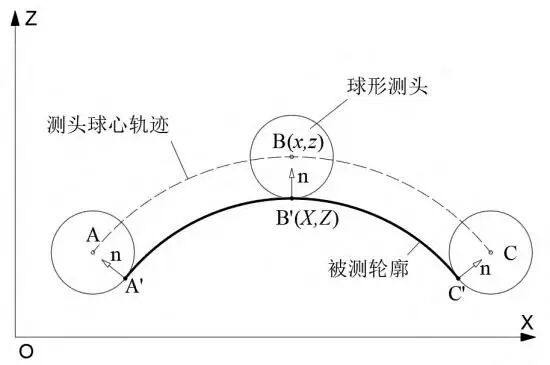

测头半径补偿原理示意图
实验平台为触针式台阶仪,测头半径 r = 0.025 mm。核心思路基于法向等距曲线性质,以球心轨迹法向量替代实际测点法向量实现半径补偿。

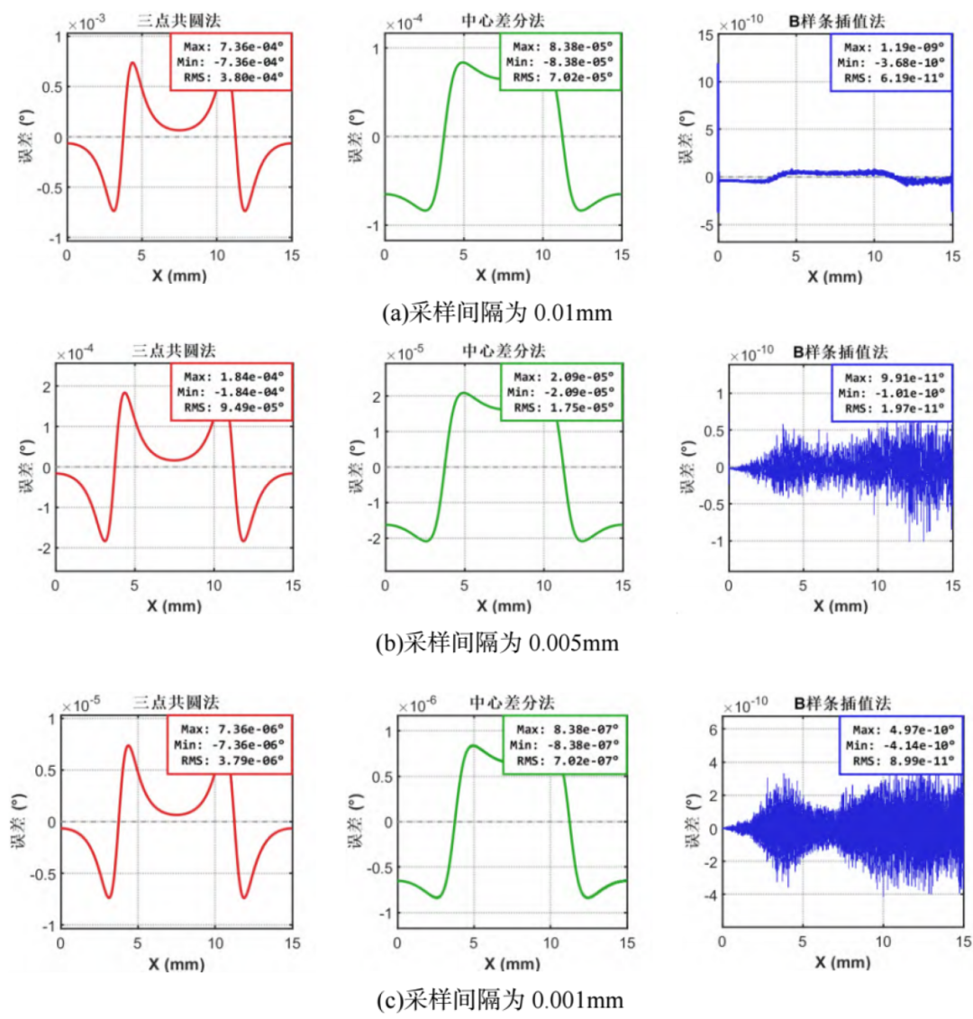

三种算法求解正弦曲线法向量误差图
正弦曲线法向量求解结果显示,三种算法误差均随采样间距减小而下降:B样条插值法精度最优且对采样间距鲁棒性最强;中心差分法次之;三点共圆法误差最大。

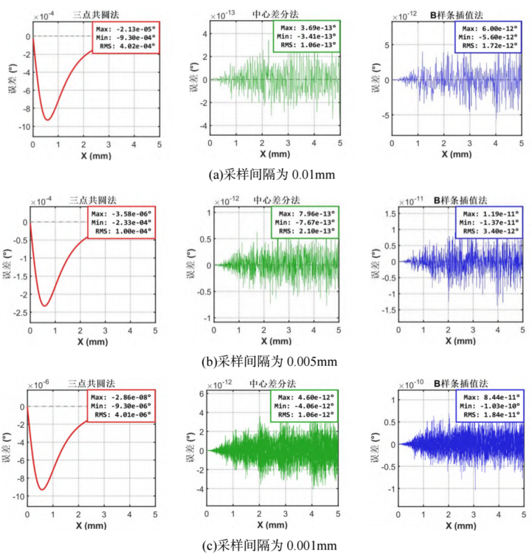

三种算法求解抛物线曲线法向量误差图
抛物线结果显示,中心差分法精度最高(略优于B样条插值法),三点共圆法最低。两类曲线在 d = 0.01 mm 时中心差分与B样条插值法已达极高精度,再缩小采样间距效果有限。综合而言,B样条插值法因全局拟合对采样间距不敏感但计算复杂,适合离线工况中心差分法高效简洁但边界效应明显,适合在线场景

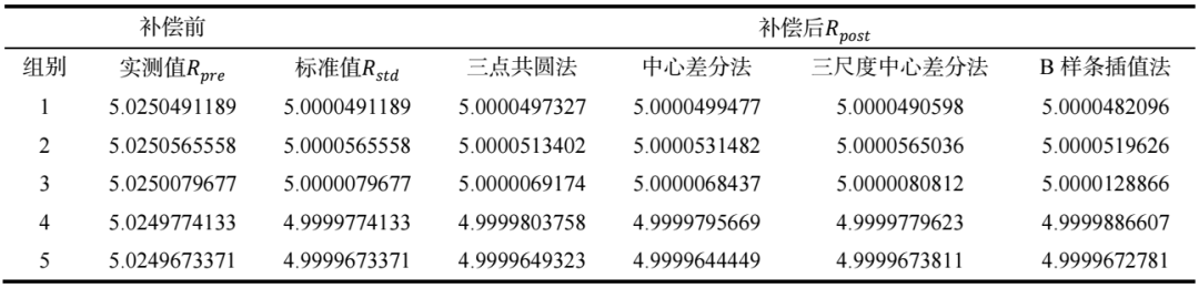

测头半径补偿前后的球冠半径值(mm)

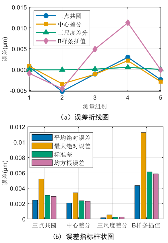

测头半径补偿后的球冠半径误差对比图
球冠半径误差 ∆R 结果显示:四种算法均将半径误差控制在 ±0.012 μm 以内,但性能差异显著:B样条插值法的平均绝对误差为 0.004346 μm、均方根误差为 0.005876 μm,误差波动最大;三点共圆法的均方根误差为 0.002941 μm;中心差分法为 0.002305 μm;三尺度中心差分法仅为 0.000164 μm(均方根误差 0.000254 μm),精度较B样条插值法提升约 26 倍,五组误差分布均匀无异常峰值

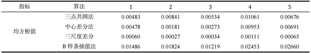

圆度偏差差值 ∆δ 的均方根值进一步验证抗干扰能力:三尺度中心差分法的 ∆δ 均方根值趋近于零(最小 0.00027 μm,最大 0.00111 μm),远优于B样条插值法(最大 0.02660 μm)和三点共圆法(最大 0.01061 μm)。

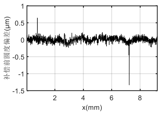

第一组数据补偿前圆度偏差值
第一组补偿前圆度偏差曲线呈现明显高频波动,三尺度中心差分法通过多尺度融合有效抑制了此类扰动。数据表明,该算法在补偿精度、抗干扰能力与稳定性三方面均最优,工程实现简洁,满足台阶仪在线实时补偿需求。
