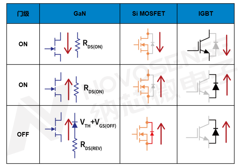

GaN器件没有传统硅MOSFET的体二极管,而是依靠第三象限导通实现续流。在半桥拓扑中,死区时间内下管续流会使HS节点出现负压,传统自举供电方式可能导致自举电容过充,增加高边GaN栅极过压风险,影响系统长期运行可靠性。
纳芯微
GaN/Si MOSFET/IGBT 导通和续流特性对比

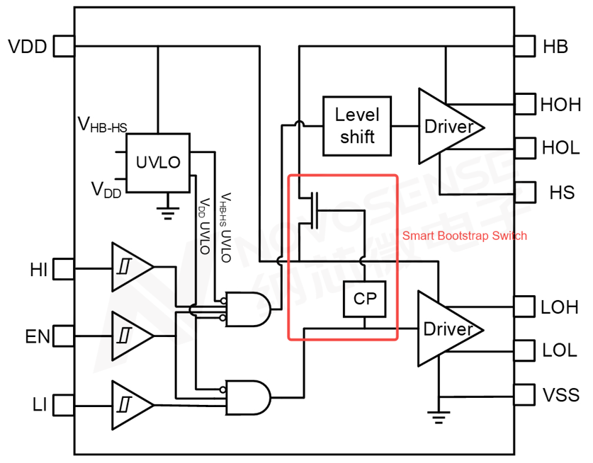

针对这一挑战,NSD2123采用智能自举充电控制,仅在低边GaN导通期间开启自举充电路径,在死区时间自动停止充电,从而有效避免自举电容过充,降低高边GaN栅极过压风险,为GaN应用提供更加可靠的驱动方案。
同时,NSD2123采用MOSFET替代传统自举二极管作为充电通路,大幅降低自举充电路径压降,使高边GaN能够获得接近VDD的驱动电压,在保证可靠驱动的同时进一步降低导通损耗,充分释放GaN器件的高效率优势。

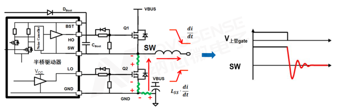

由于GaN器件的高速开关特性,在各类应用中容易引起桥臂中点的负压振荡现象,特别是在电机短路等大电流关断的应用场景下,桥臂中点的负压震荡最低可达-10V左右,如果GaN半桥驱动芯片设计不当,可能导致闩锁或误触发,影响系统稳定运行。
纳芯微
桥臂中点产生负压震荡的机理
针对这一挑战,NSD2123通过专门强化的电路工艺,可以实现瞬态-10V的桥臂中点耐负压能力,从而避免发生闩锁问题。此外,通过对内部level shifter电路的特殊设计,可以实现100V/ns的dv/dt抑制能力,充分释放GaN高频、高速开关性能。
