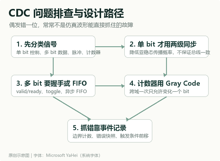

图:先分清信号类型,再决定同步方式。
先问一句:跨过去的到底是什么
单 bit 状态信号,可以用两级同步。窄脉冲信号,最好转成电平、toggle 翻转,或者加握手确认。多 bit 数据,不建议裸同步,应该配 valid/ready、请求/应答握手,或者直接用异步 FIFO。
计数器跨域还有一个常见做法:用 Gray Code。它的好处是相邻计数值只变化一个 bit,接收域即使采样在边界上,也不容易读到多个 bit 同时错乱的组合。异步 FIFO 的读写指针跨域,常常就是这个思路。

1. 列出所有跨时钟域信号。别只看 RTL 模块边界,复位、状态位、调试计数也要算进去。
2. 单 bit 控制走同步器。需要边沿检测时,在接收域里检测,不要把短脉冲直接跨过去。
3. 多 bit 数据加协议。用握手保证数据稳定窗口,吞吐量高就上异步 FIFO。
4. 指针和计数器用 Gray Code。跨域后再转回二进制,别把二进制计数器直接同步。
5. 验证里加 CDC 检查。仿真能看功能,CDC lint/约束检查能帮你提前发现结构风险。
