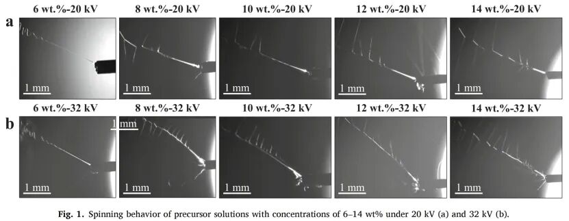

3.1 高速相机捕捉电纺射流分裂演化瞬态过程
深视智能SH6-109-M-40-12T高速相机捕获的射流演化过程为双峰纤维形成机制提供了具有高时间分辨率的图像序列证据,助力研究人员对射流分裂行为进行可视化解析。
射流图像涵盖了不同溶液浓度与电压条件下的多组典型实验结果,如下图所示。
SEM
图/ 高速相机捕捉不同工况下射流演化过程(原论文Fig. 1)

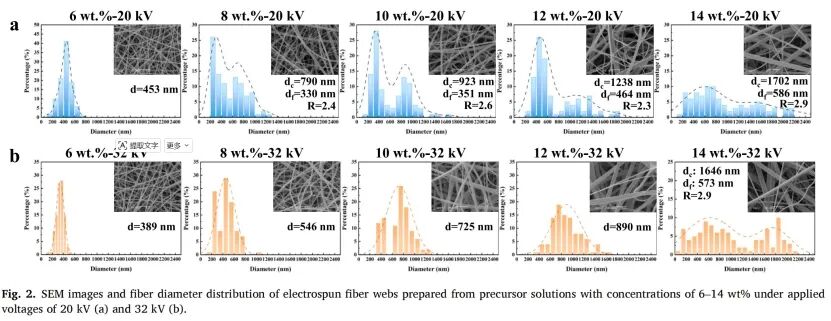

3.2 高速相机助力工艺参数对纤维分布的定量分析
在深视智能SH6-109-M-40-12T观测图像基础上,结合SEM纤维直径统计,可获得不同工况下的双峰指数R(R = d_c / d_f,粗纤维直径/细纤维直径)。
在20kV电压下,6wt%浓度表现为单股稳定射流;当浓度升至8~14 wt%时,主射流逐渐出现横向分裂,形成多股次级射流,且分裂程度随浓度升高而加剧。随浓度从6 wt%升至14 wt%,R从1(单峰)增至2.99(明显双峰)
在32kV电压下,电场增强使主射流与次级射流被更均匀拉伸,仅在14wt%浓度下出现明显双峰特征(R=2.11)。
SEM图/ 在施加条件下,由浓度为6–14wt%的前驱液制备的电纺纤维网的SEM图像及纤维直径分布(原论文Fig. 2)
根据射流演化过程,可以归纳出静电纺丝射流的两种典型模式:
单股射流模式:射流平滑、无分支,对应最终纤维为单峰分布;
分裂射流模式:主射流分裂出多股次级射流,对应最终纤维为双峰分布(粗细纤维并存)。
上述两种模式在各工况下均可观测到,仅分裂程度与次级射流数量存在差异。
因此,深视智能高速相机不仅揭示了射流分裂的阶段性特征,更建立了工艺参数→ 射流模式 → 纤维分布之间的直接联系,为双峰纤维的精准调控提供了直接图像证据。

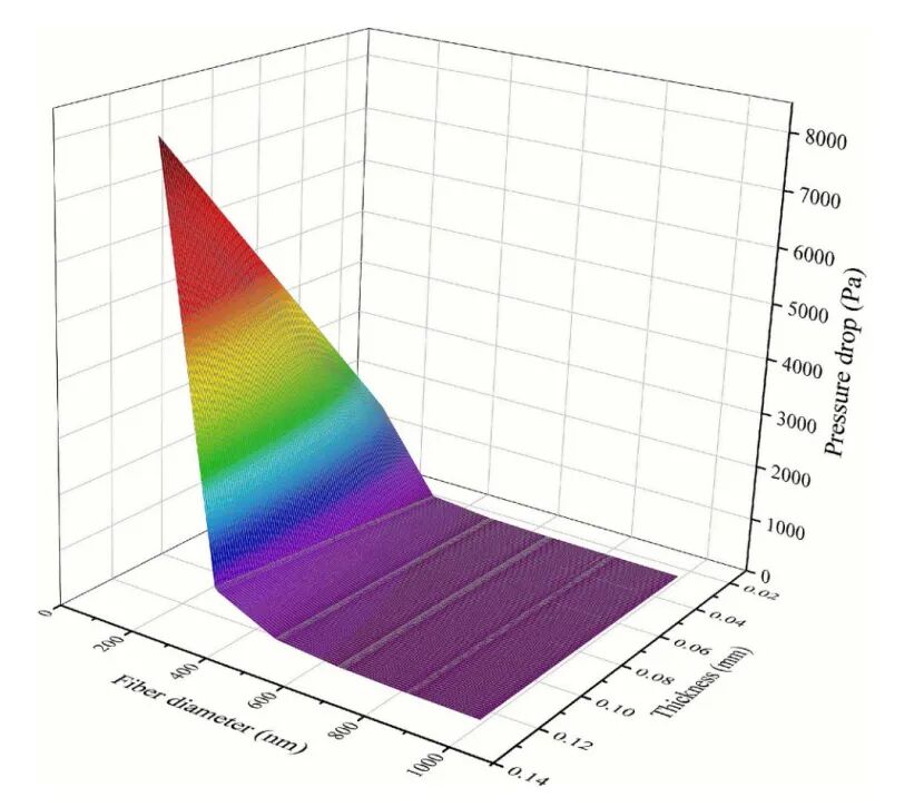

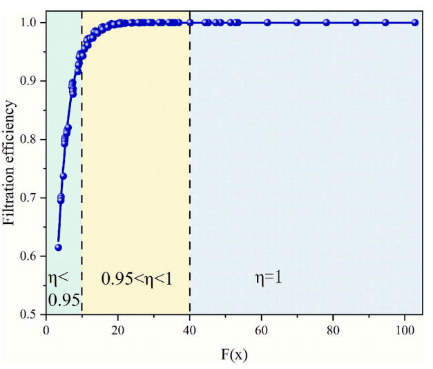

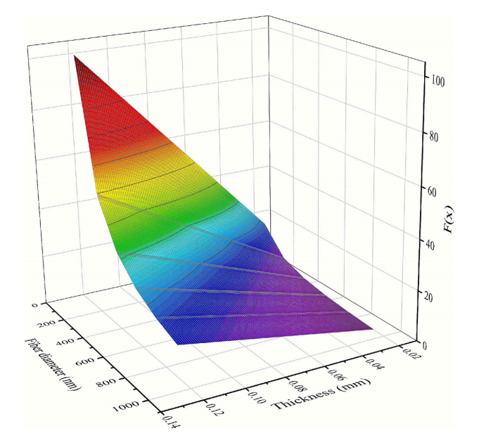

3.3 双峰纤维过滤性能响应特征
基于上述工艺优化,研究团队进一步制备出不同结构的双峰纤维网,并测试其过滤性能,结果表明下图所示。
在最优结构下(粗纤维800 nm、细纤维400 nm、厚度0.123 mm),过滤效率达99.974%,压降仅54.4 Pa,通过计算得到品质因子QF = − ln(1 − η) /ΔP=0.152 Pa⁻¹,与理论预测高度吻合。
SEMSEMSEM
图/ 不同纤维直径、纤维厚度与空气阻力、过滤效率间的关系(原论文Fig.10、11、12)
