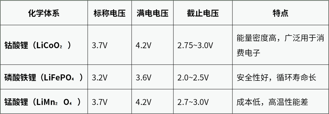

钴酸锂和磷酸铁锂,用错参数就是慢性自杀
锂电池有多种化学体系,不同体系的电压特性和安全要求差异很大。
主流锂电池化学体系对比
耳机
如果你用磷酸铁锂电池,却选了针对钴酸锂设计的保护IC——
恭喜你,喜提“慢性自杀”套餐。
因为磷酸铁锂的满电电压是3.6V,而钴酸锂保护IC的过充保护阈值通常固定在4.25~4.35V。这会导致:
磷酸铁锂永远充不到真正满电状态,容量利用率只有80~90%
保护IC的过充保护永远不会被正确触发
反过来,如果把钴酸锂电池的保护参数套到磷酸铁锂上,过充保护阈值可能只有3.0V左右,电池还没充满就被截断了。
不同化学体系的关键参数差异
钴酸锂(LCO)体系:
过充保护电压:4.25V~4.35V(通常4.30V±25mV)
过充释放电压:4.05V~4.15V
过放保护电压:2.4V~3.0V(通常2.8V±100mV)
过放释放电压:3.0V~3.3V
磷酸铁锂(LFP)体系:
过充保护电压:3.60V~3.75V(通常3.65V±50mV)
过充释放电压:3.20V~3.40V
过放保护电压:2.0V~2.5V(通常2.2V±100mV)
过放释放电压:2.5V~2.8V
重要提醒:部分中高端保护IC支持通过引脚配置或外接电阻来适配不同化学体系,选型时务必确认是否有这个功能。
避坑要点:选型前一定要确认电池的化学体系,然后找对应参数的保护IC,或者选择支持多体系配置的保护IC。
