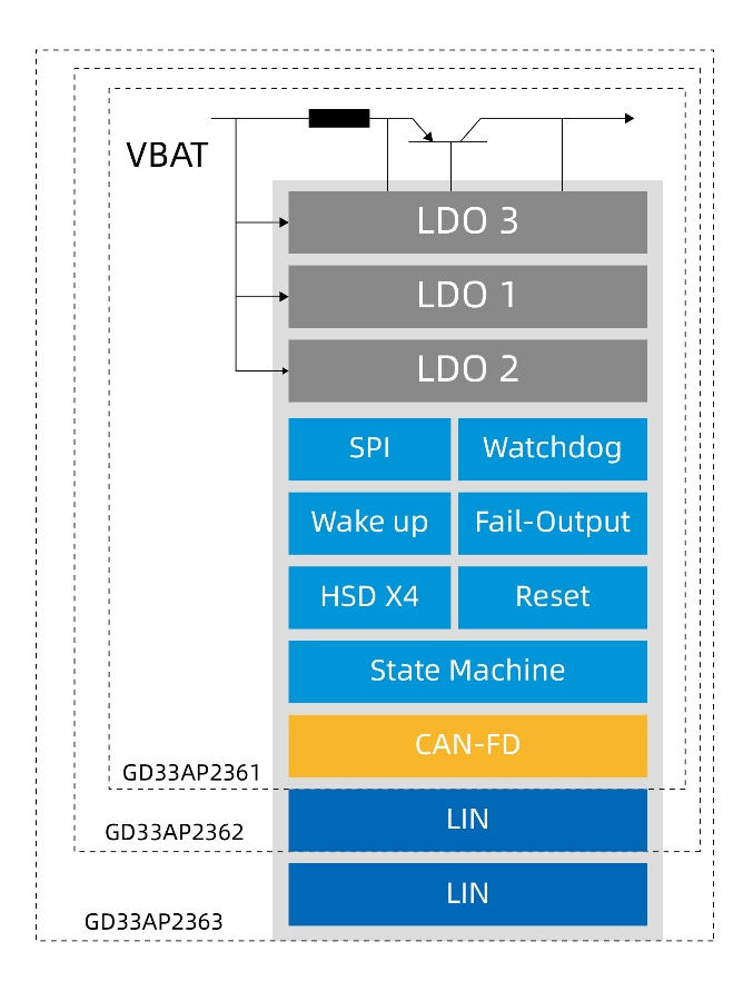

GD33AP236x系列集成三路可配置LDO,供电架构与市场上主流产品兼容,同时优化了负载适配能力,满足车载多电压域的稳定供电需求。
LDO1:主稳压输出,提供5V输出,并支持3.3V供电版本选型,最大电流驱动能力达250mA,主要为车规级MCU提供核心供电。
LDO2:辅助稳压输出,提供5V电压输出,最大输出电流100mA,集成板外使用保护功能,适配车载传感器、外设器件供电。
LDO3:提供多规格可选电压,支持5V/3.3V或3.3V/1.8V双版本,可搭配外部PNP晶体管,实现与主电源VCC1的负载分担模式或独立供电模式,同样具备板外使用保护功能。

集成标准高速通信接口,兼容主流车载总线规范
集成高速CAN收发器,支持CAN FD协议,传输速率最高5Mbps,兼容多项国际行业标准;同时集成多路LIN收发器,适配车身低速通信,内置多重防护机制。此外,该系列还集成多路高边输出、高压GPIO与唤醒输入端口,满足车载负载驱动、信号采集及多源唤醒交互需求。
全维度安全监控,强化车载系统可靠性
内置故障安全模块、硬件看门狗等监测单元,实时把控设备运行状态;配备过温、短路防护,防止复杂工况下的损坏风险。16位SPI接口可灵活配置参数、快速诊断故障,便于故障定位与溯源,有效提升车载系统运行可靠性。
多模式功耗管控,适配全场景低功耗需求
六种标准工作模式分级管控供电状态。睡眠模式可关停主电源,削减静态功耗;其余模式分别适配休眠唤醒、故障重启等工况,有效延长车载电池使用寿命。
